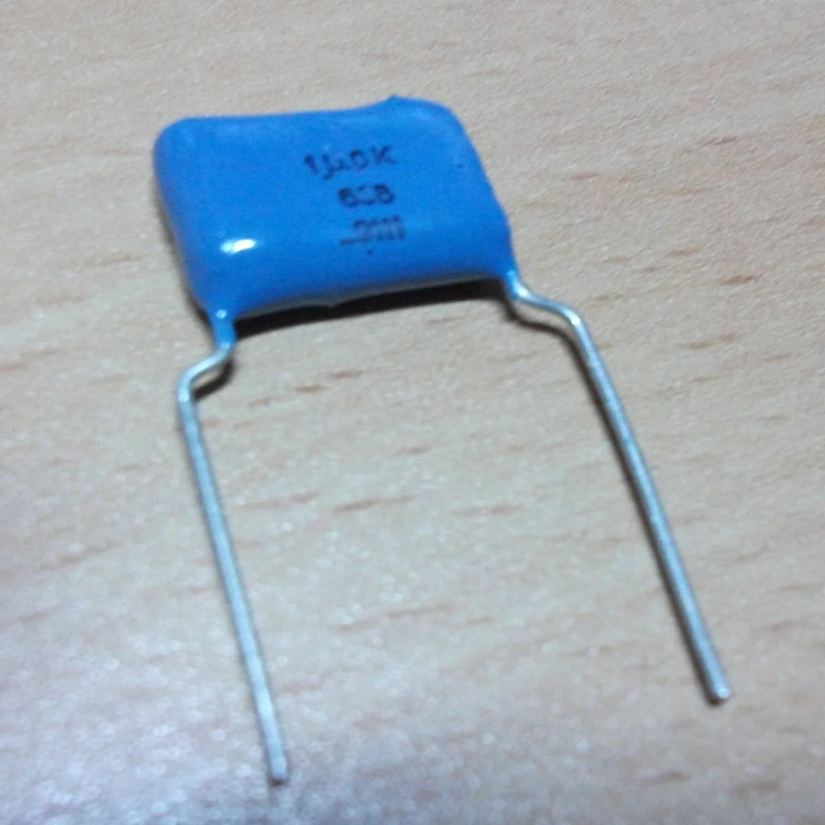

Снова я:tehnari_ru_244: нарисовалась ещё одна проблема. Можете мне написать маркировку плёночного конденсатора на 1 мкф. Ато в нашем магазине не знают что это такое. На просьбу дать мне пару плёночных полипропиленовых конденсаторов выкатывают глаза и говорят: "а что это такое?" или " а такие вобще бывают?"

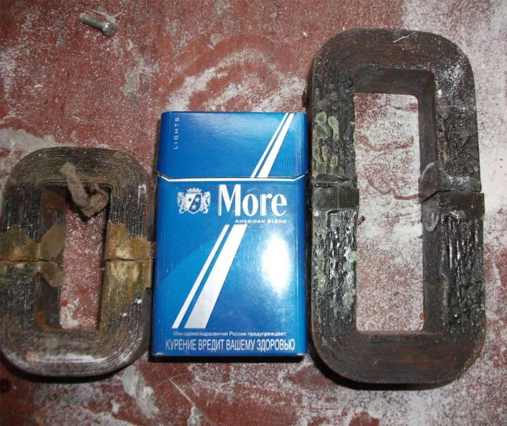

нашёл пока несколько таких сердечников, подойдут ли они вобще? И подойдёт этот конденсатор?

Сними для масштаба пачку сигарет рядом с сердечниками. А конденсатор подойдёт.

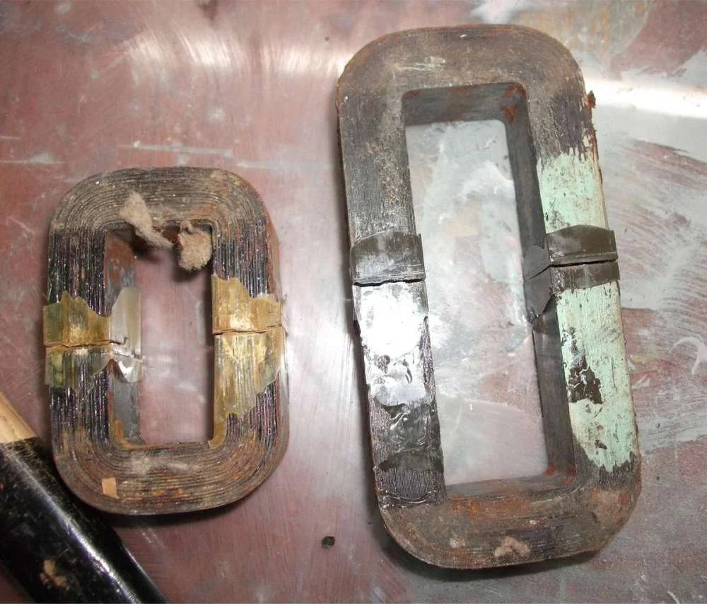

если размеры какие то надо снять, то скажите какие?

Большой сердечник как раз подойдёт.
а как мне с ним сейчас быть? Он состоит из двух половинок, как их соединить? и как расчитать колличество витков?
Можно склеить половинки эпоксидкой и мотать как тороидальный, а можно намотать на каждую половину сердечника половину обмоток и уже потом склеить.
а как их склеивать? между торцами нужно будет вставлять какую нибудь тряпку промазаную клеем?
Нет, торцы должны максимально плотно прилегать друг к другу.
тоесть их лучше вобще зачистить от старой эпоксидки? и как их тогда склеить?
Старый клей надо удалить, но не абразивными средствами, на заводе торцы обычно тщательно подгоняют.
При сборке склей торцы тонким слоем клея в сжатом в тисках виде. Потом обмотай сердечник узкой полоской стеклоткани и ещё раз промажь эпоксидкой.
а что можно использовать вместо стеклоткани? Неохото теплотрассу обдирать идти
Обычную ткань. Только тогда в два слоя.
примерно так нужно будет сделать?
    72.1 KB · Просмотры: 234
Да, так. Только оклей весь сердечник, всё равно его надо изолировать перед намоткой.
полностью весь обмотать тканью имеете ввиду?
Ну да, полностью. Только мотай как можно плотнее. И суши в сжатом виде.
