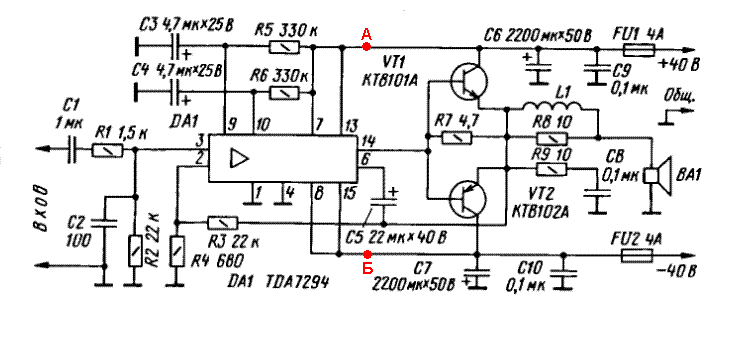

импульсный блок питания для усилителей не катит, с помехами траблы будут.
тебе нужен трансформатор с двумя вторичными обмотками(4 провода), по 17 вольт примерно(переменки), с током от 5-6 ампер.
просто скажи надо 400ватт трансформатор с двумя вторичными обмотками по 17-20 вольт, если покупать они дорогие(около 3рублей), можно найти усилок старый советский типо радиотехники 101, амфитона, вот там похожие трансы стоят, мощность будет поменьше, но и 20-30ватт для комнаты это много, у меня к примеру около 5 ватт максимум и то уже с чашке ложка звенеть начинает, а если 2 на 100 ватт-во первых не все колонки потянут а во вторых долго не послушаешь-если тока загородный дом.
