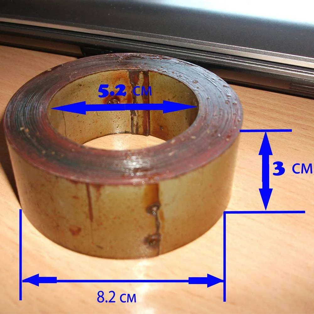

Наконец то надыбал тороидальный сердечник. Помогите расчитать какой проволокой его мотать, и сколько витков первички. И ещё вопрос сколько ватт можно с него выжать?
