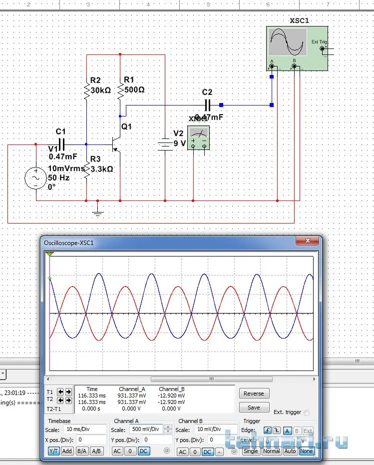

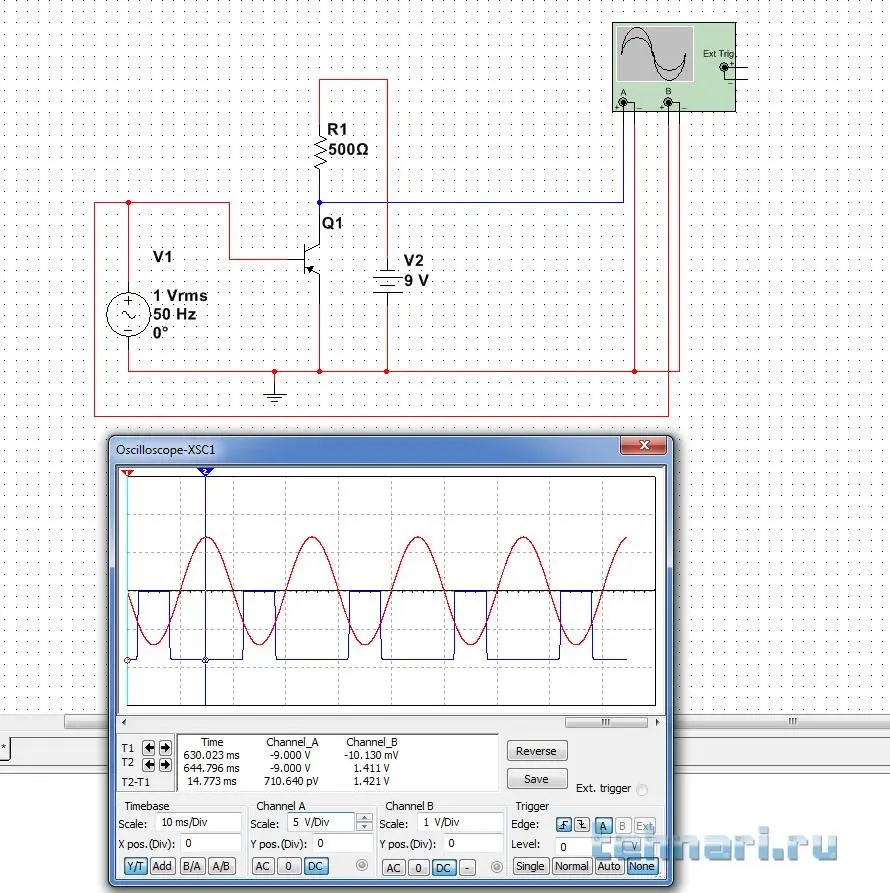

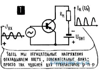

Здравствуйте, пытаюсь изучать радиолектронику и предлагаемые схемы в книгах пытаюсь собирать в мультисиме, но вот эта почему-то не работает как надо, может я что-то не так делаю, подскажите плиз. Транзистор должен отсекать положительные пульсации и оставлять, и усиливать отрицательные. Но почему-то в мультисиме транзистор работает не в усилиетльном режиме, а в режиме ключа.

Сопротивление в цепи базы забыли :)

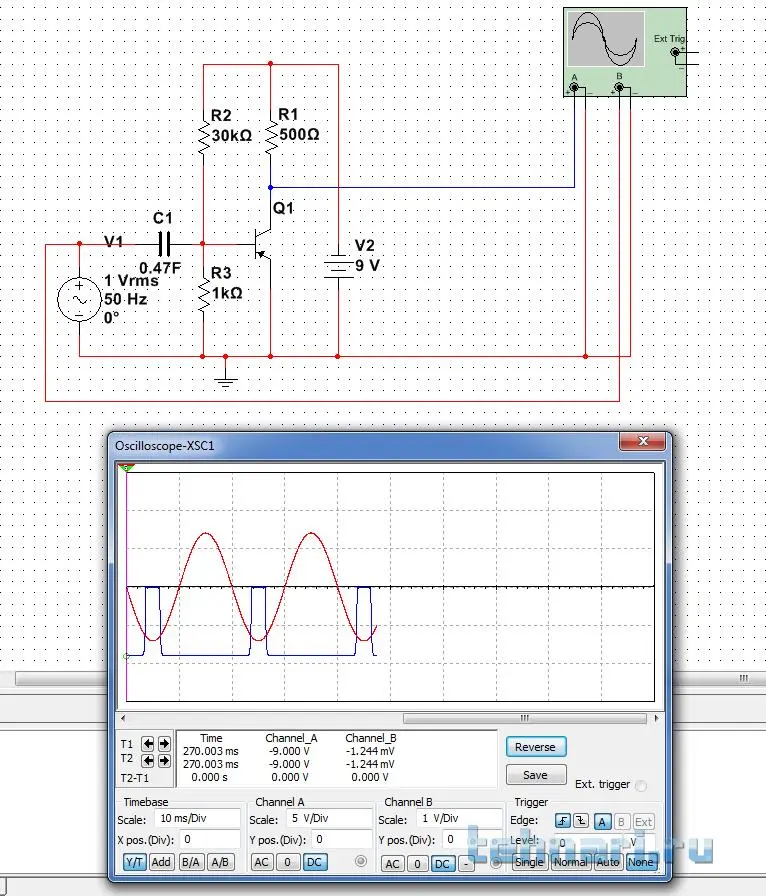

Попробовал сделать со смещением, то же самое :(

Вместо С1 по вашей схеме или последовательно с ним.
На выход конденсатор поставить еще нужно, иначе будет на выходе постоянка вместо переменки.
Какого номинала сопротивление должно быть?
Боюсь вам наврать, даже не запускал ни разу симулятор. И если взять самую простую схему из первого поста, то сопротивление резистора в цепи базы будет зависеть от коэффициента усиления транзистора. Это же симулятор, не реальность. Пробуйте разные значения. Просто надо помнить, что транзистор усиливает ток, а не напряжение.

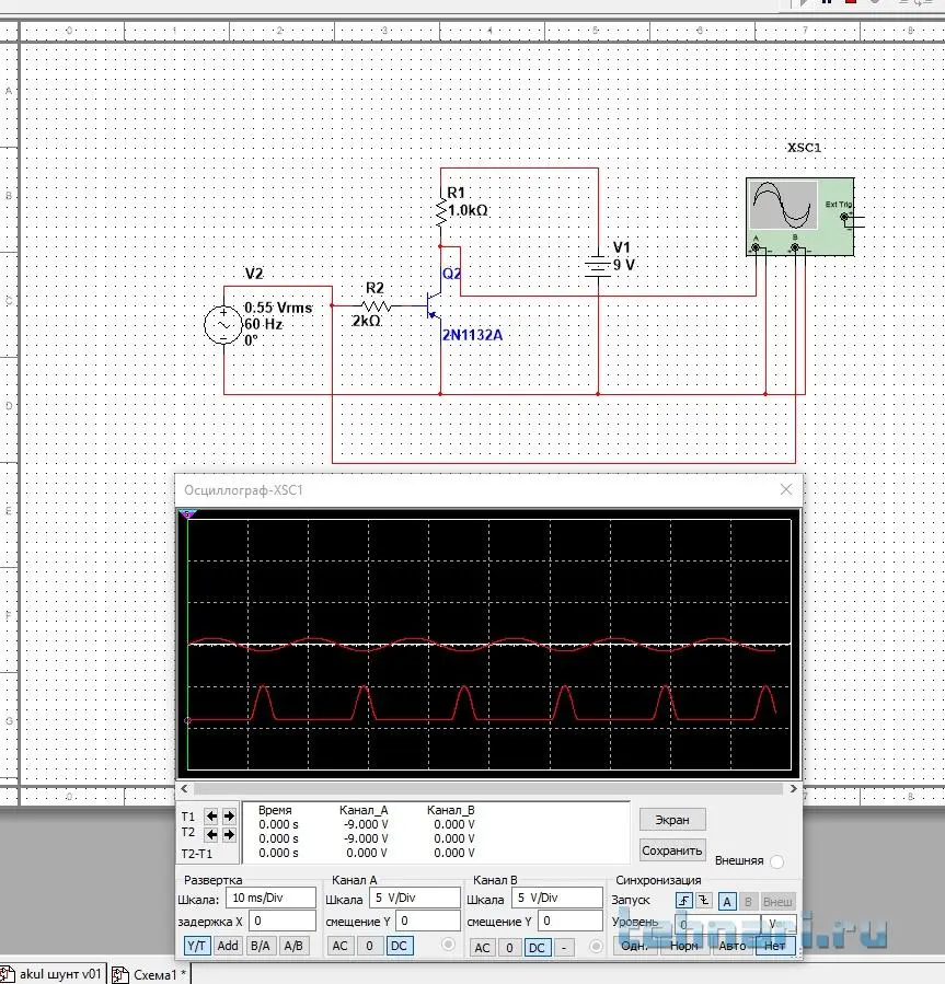

В итоге вот так получилось. Положительные полуволны почему-то выше отрицательных...

пощупай напряжение на коллекторе транзистора, должно быть ровно половина питания (в твоём случае 4,5В)
Мультисим неплохая штучка, пользуюсь им вместо тетриса, но надо уметь пользоваться приборами и самое главное, представлять как это будет работать в реальности. В исходной картинке схема не практическая. В реалии на выходе будет то, что показывает ослик. 1 вольт на входе, очень много и транзистор работает как ключ. Мало того, в мультисиме легко построить то, что в реальности не будет работать никогда и об этом нужно знать, для этого нужен практический опыт.

Да, я там изменил до 10 мВ.
