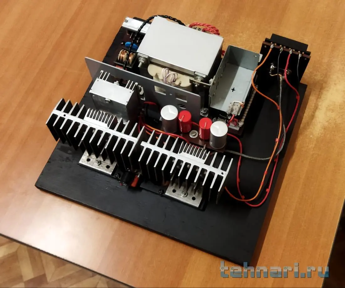

Настроил, допаял входы-выходы и включил. Теперь я на эмоциях - даже на моих недоделаных лабиринтных АС с не самыми хорошими (но и не самыми плохими) широкополосниками sica, и простеньким китайским цапом, я услышал такие тонкие детали, о каких даже и не догадывался! А ведь ничего особенного от него не ждал - транзисторы явно не оригинальные тошибы, хотя, судя по всему и не подделка.
Но надо сказать что у меня до этого были сплошь микросхемные усилители и лучший из них был на STK. Поэтому удивить хорошим звуком меня не трудно. Хотя опыт прослушивания приличной аппаратуры имею, но не регулярный.
По ощущениям звук очень естественный, красивый, жирный и питательный :-). Довольно громкий кстати - видимо пред и не понадобится. Осталась проблема фона - я думаю она отчасти решится установкой регулятора громкости. Плюс нужен железный корпус - сейчас всё собрано на фанерном шасси.
После получаса прослушивания температура на транзисторах вполне терпимая. А вот самодельный резистор нагрелся до 85 градусов, хотя имеет небольшой радиатор. Что-то очень тихоходное всё же надо поставить для обдува.

Фон самый типичный сетевой. Не знаю сколько в нём герц - промерить нечем сейчас. Первая ёмкость 12.000мкФ потом резистор на 0,3-0,4 ома примерно, и после 11.000 мкФ. Набраны из нескольких разнокалиберных ёмкостей.
Я ещё грешу на вход - там есть не экранированый участок (сантиметра 2), а сравнительно близко находится диодный мост. Надо попробовать туда железную пластину подставить в качестве экрана, что-ли.
Я пока отложил усилитель в сторону и слушаю STK-шный - ну какой-то пресный звук без деталей. Хоть и неплохой. Однозначно надо доделать Хьюстона - впереди тесты на хорошей акустике, в отлично подготовленном помещении и с разных интересных источников.
Завтра пойду в тоже место где покупал эти транзисторы и куплю оставшуюся пару, если её ещё никто не нахватил. Гляжу в сторону биампинга на Хьюстонах. А если и не биампинг, то запас точно не помешает, а то мало-ли.
резистор или дроссель?
если резистор, то это все равно, что ничего
если отключить входной сигнал и закоротить вход, фон такой же?
