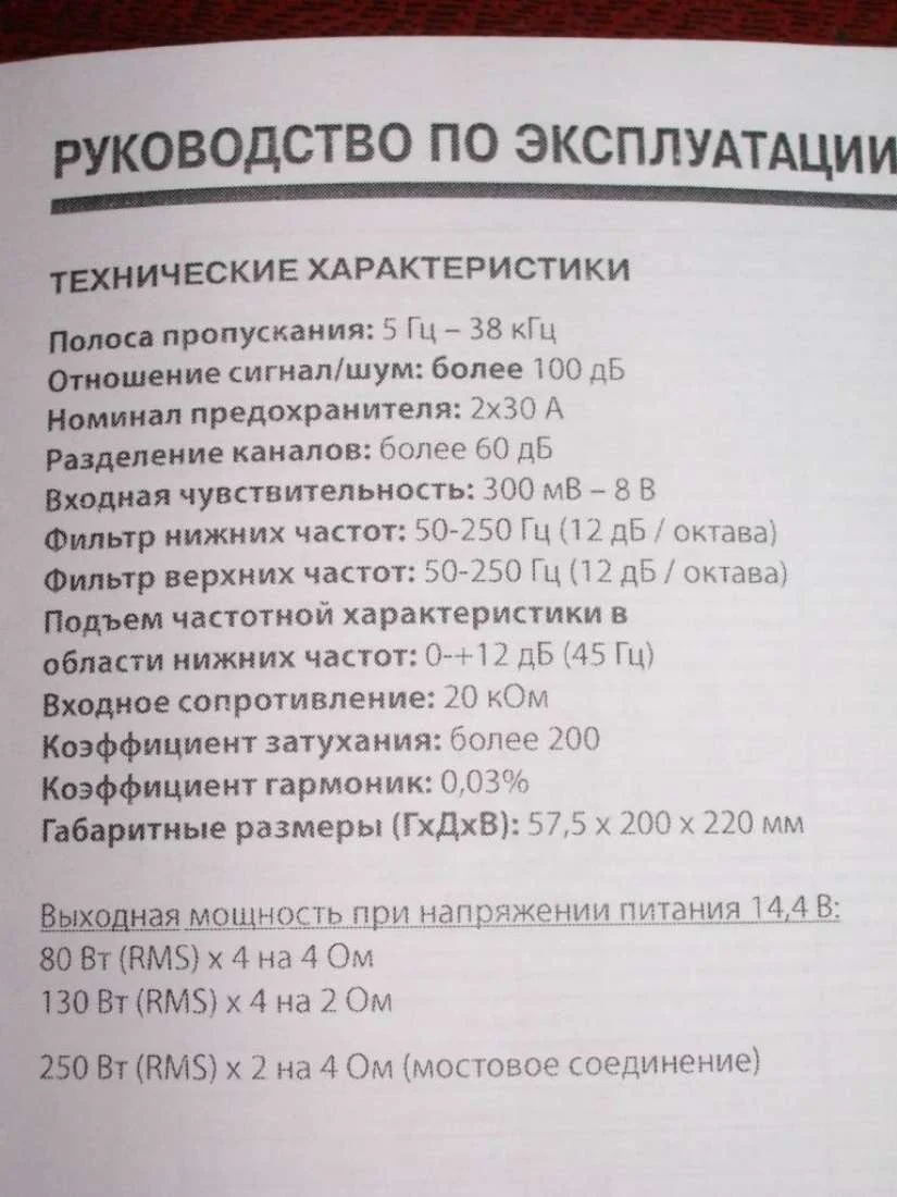

Не стоит забывать и о сопротивлении колонок. В основном на рынке присутствуют колонки сопротивлением 4, 6, 8 Ом, реже встречаются 2 и 16 ом. Мощность усилителя будет различаться при подключении колонок разного сопротивления. В инструкции усилителя обычно указано, на какое сопротивление колонок он рассчитан, или мощность для различного сопротивления колонок. Если усилитель допускает работу с колонками различного сопротивления, то его мощность растет с понижением сопротивления. Если Вы будете использовать колонки сопротивлением ниже указанного для усилителя, это может вызвать его перегрев и выход из строя, если выше - то указанная выходная мощность достигнута не будет. Конечно, на громкость акустики влияет не только выходная мощность усилителя, но и чувствительность колонок, но об этом в следующий раз. Главное - не забывать, что мощность - это только один из параметров, далеко не самый главный для получения хорошего звука."
    81.1 KB · Просмотры: 124
Перед мной на рабочем столе лежит усь блаупункт. Намарано на нем 650 ватт. Измеряю осликом-выходит 2 по 75 ватт на канал синусом.И это без нагрузки!! Выводы о инструкциях делай сам tehno015
