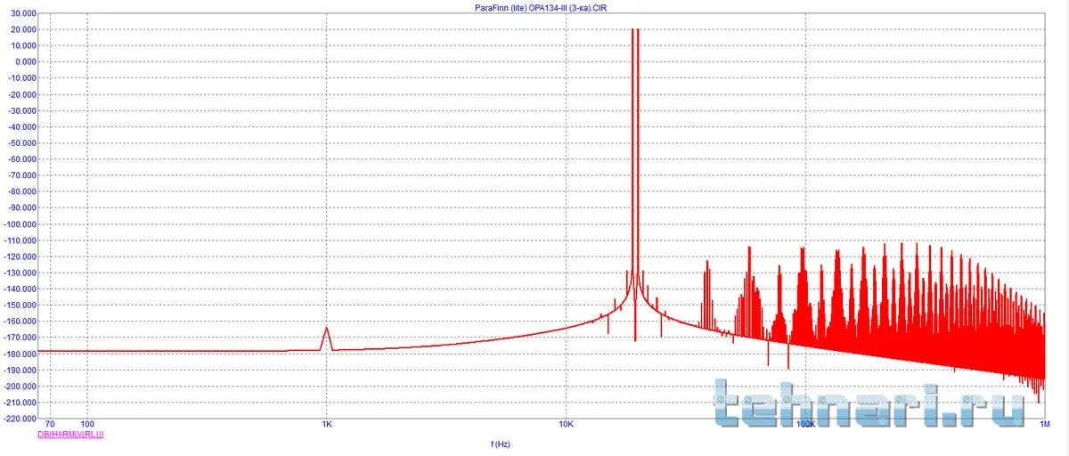

Вобщем сделал модель. Общее усиление с разорванной оос 120дб на 20кгц. Небольшой заход за 180градусов .Но на устойчивость не влияет,запас больше 50градусов. Но блин всего усиления 120дб. Кг очень низкий. Клип отличный.
Скорость нарастания ,то есть динамика , не блещет.Меандр средненький Так очень хороший усилитель.Но чуйка сделана под 3вольта.

Я просто вижу, что некоторым тут мои реализации высоколинейных УМ и положительные отзывы на них, как красная тряпка для быка. Сразу находятся хейтеры, пытающиеся найти какие-то изъяны в схемотехнике или вы*****ь из пальца еще какие-то проблемы. Неужели кто-то думает, что я выкладываю непроверенные конструкции, которые работают криво или свистят направо и налево? Или что я не в состоянии оценить субъективные и объективные параметры схемы? Все тестируется месяцами, обкатывается, устаканивается. Многие боятся показать ограничение 20 кГц на 4 Ома своих конструкций, что УМ погорит от сквозняков. В своих конструкциях я уверен, что при случайной просадке питания до критической, УМ в ограничении не сорвется в возбуд.
Также по ПараФинну были проведены тщательные измерения на стороннем внешнем АЦП и стороннем генераторе, показавшие линейность на 10 кГц 0.0005% Кг и еще ниже интермоды. Это на платке под ЛУТ, как у Регора на фото. Усилитель дешевый, настройка простая, схемотехника не сложнее поделки для радиокружка, результат отличный. Есть версии усилителя под любые хотелки: от маломощного с питанием +-25, до максимального +-55/45, есть даже квази версия для апгрейда Бригов и Барков, которую я проверял с КТ 803 на выхлопе.
    62.9 KB · Просмотры: 115

Прочитали послание.Хорошо. Что у данной схемы с динамикой ? Скорость нарастания яка ? пророки блин. Я вам когда говорил,что срет интегратор , не верили.И про скорость также.Уперлись в один параметр , а других не видите.
Также собирал Парус. Только ОУ поставил - OPA134, т.к. у него вход на полевиках, смещение на выходе выходило 1-2 mV., и интегратор не понадобился. Разделительный конденсатор принципиально не ставлю. Брался за сборку из-за очень высоких параметров по линейности усилителя (сверхнизкие интермодуляционные и гармонические искажения), устойчивостью к изменению нагрузки, надежностью и простотой сборки. А главное - звучание. В классе AB у него практически нет конкурентов.
Что анализ переходных не показали ? Интересна скорость нарастания.
