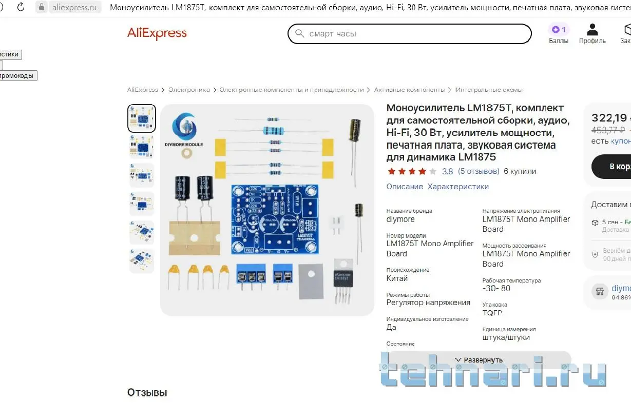

Кому интересно - случайно набрел на свой старый акк. (и пароль подошел))). Отпишусь чем все закончилось. Усилитель пролежал благополучно до 21 года. Потом у Заказчика был ДР. Решил ему сделать подарок и восстановить усилок. Купил в КНР два усилка на LM1875. выкинул все усилители мощности из ремонтируемого усилка. Радиаторы использовал для LM. Попутно заменил все электролиты по питанию. Все заработало сразу и навсегда))). Заказчик рад был до безумия. Качество звука и громкость по субъективным оценкам не изменились.

Позволь не поверить. И кстати 1875 и 7294-93 в этом усилителе нужны примерно как джунгарскому хомячку газетенка Дэйли Телеграф :bravo:
братан, вот не поленюсь - сделаю фотку. Но может не скоро...)))
Почему нет? Если субъективно, без измерений и отслушивания сразу перед этим исправного усилителя, то вполне возможно представить себе то же самое звучание. А у меня модернизации ждёт точно такой же усилитель, только У-7101. Под замену точно пойдут коммутатор входов и предусилитель. Не исключаю что и трансформатор питания, с увеличением напряжения питания, и заменой выходных транзисторов на BD911/912, ну и соответственно мелкими изменениями в УНЧ-50-8
