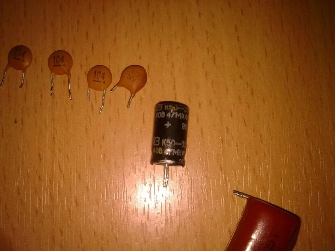

Можете не отвечать на пред вопрос.........А на керамических или плёночных конденсаторах 0,1мкф и 0,47мкф И 1МКФ как пишется напишите все три....
У меня есть такие маленькие жёлтые на них написано 103 или 102.......Они подойдут?
А кондёр электролит.....47мкф 40в подойдёт просто там 47мкф 25в а у меня только такой 47мкф 40в
#65) 0,1мкФ=100нФ=100000пФ_104; 0,47мкФ=470нФ=470000пФ_474; 1,0мкФ=1000000пФ_105
#66) 103_10000пФ=10нФ=0,01мкФ; 102_1000пФ=1нФ
#67) подойдёт
Теперь понял как вышитывать)) СПАСИБО

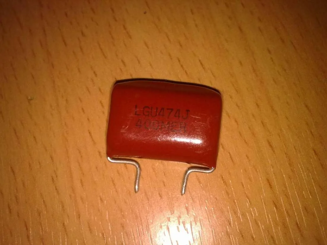

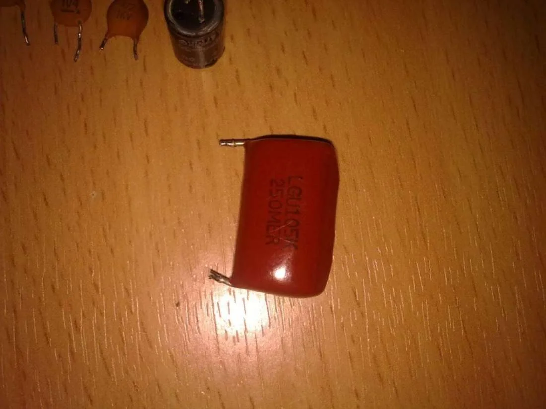

Есть кондёры керамические такие красные прямоугольные типо, на них надпись "LGU105K
250MER"-это на 1,0мкф?
И ещё один
"LGU474J
400MER"

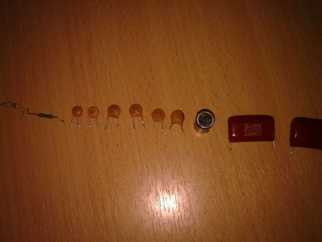

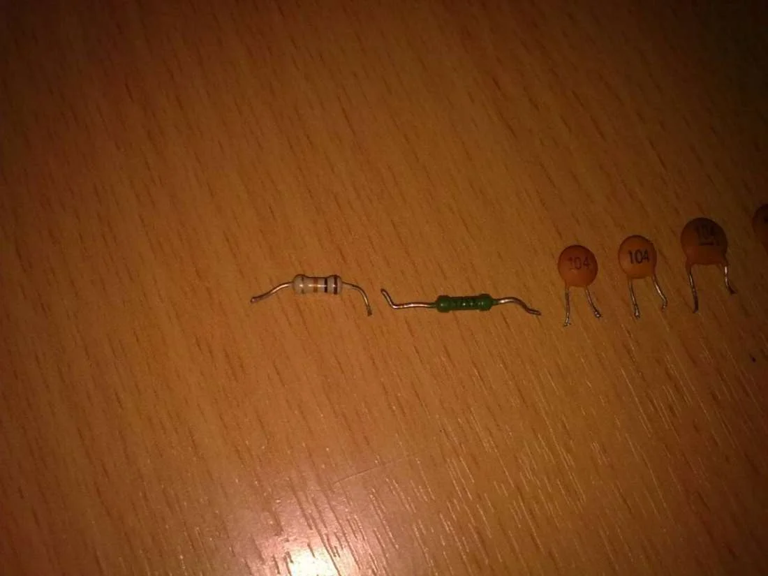

Вот какие есть детали напишите сколько мкф красные керамические кондёры И сопротивление первое которое едёт 10кОм второе 47кОм мультиметром замерял показыват что 10 первое а второе 47 кОм первое прогой вышитывал по цветам тоже 10 а жёлтые по 0,1 мкф где написано 104 а где 472 это я не знаю но думаю 0,44мкф скажите сколько он?:tehnari_ru_837:

а он подойдёт там надо 474 а у меня 472?
