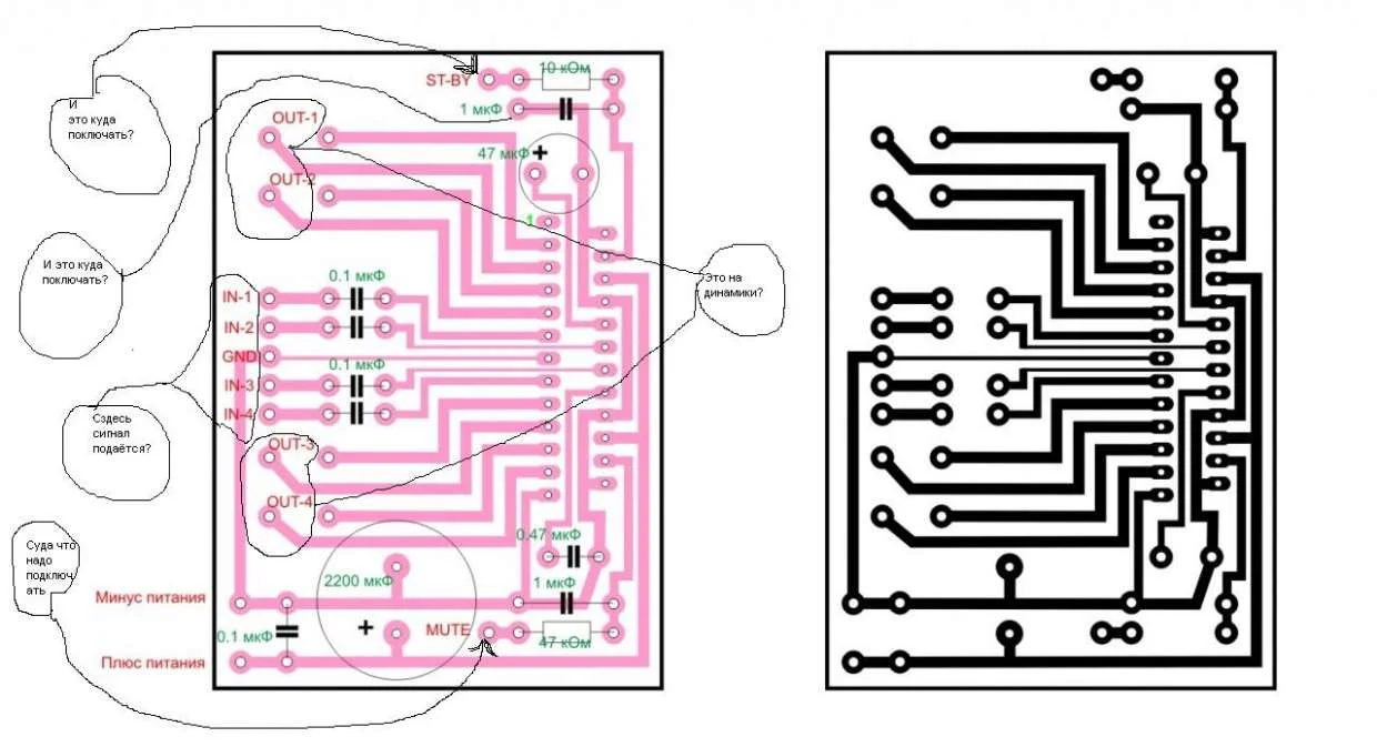

Валер,а вместо кондера на 2200 можно поставить 6800мкФ?
Да, можно. Будет даже лучше, если влезет на плату.
есть специально для компьютерных блоков питания и подобных устройств,сам корпус конденсаторы сравнительно маленького диаметра,но значительно выше обычных конденсаторов,так что вполне возможно подобрать по габаритам такой,чтобы и ёмкость была большой и на плату поместился:)
А можно на плату установить 2.200 и ещё на мост 10.000 :)
6.800 влезет просто будет самым высоким элементом на плате:)
А что такое st-by и куда его подключать там только один выход идёт как и на mute
    63.9 KB · Просмотры: 3,169
Эти два режима на "+" питания!
А куда сигнал подавать если я не ошибаюсь то "IN"- это и есть вход сигнала а "OUT"-это на колонки?
Если "IN" это и есть сигнала вход то как подключить там 4 выхода
Я думаю вот так "IN-1 IN-2"-их вместе и получается это LEFT канал а "IN-3 IN-4"-их вместе и получается это Right канал. а GND это обший? ДА?)):tehnari_ru_837:
я так и делал.......но я ставил тда7050 в качестве пред.уся.......:)
А там где ST-BY Там ниже где кондёр на 1 мкф туда чё подкл, на картинке выше посмотри я там нарисовал увидеш
можно,просто тише играть будет и все......вместо 40ватт будет ватт 20.....
нече туда не надо ставить.....
п.с. денис учись читать схему соотведствено с ПП.....
