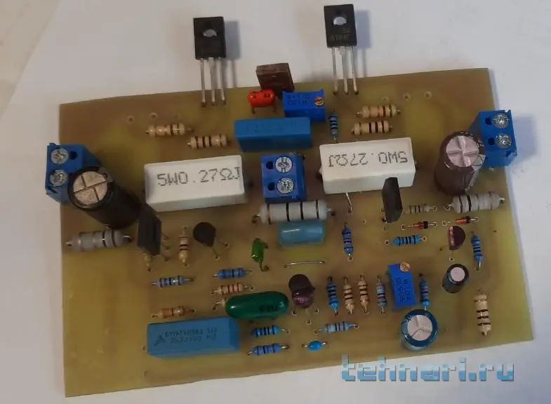

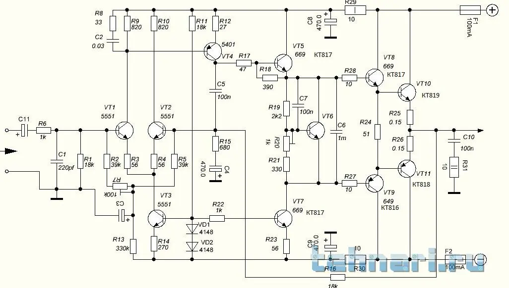

на сайте схем.нет от FIN32 увидел схемку Шушурина.
выход он вместо тройки оставил двойку и перевёл на комплементарные пары.
вот спаял, завтра буду пробовать запускать.
    38.3 KB · Просмотры: 230
это третий апгрейд для прослушки, следующий на подходе, от М. Васильева отслушаю.
Останется ещё моод от Вадима попробовать. и всё.. хорош с Шушуриным..:lol:
+/- 35 v обычный транс, диоды, емкостя
А почему блокировочные конденсаторы не поставили? Ведь на плате места достаточно
Я конечно извиняюсь, но если это блокировочные, то где тогда С8 и С9?
Я конечно извиняюсь, но если это блокировочные, то где тогда С8 и С9?[/QUOTE
C8 C9 Там и стоят 1000,0/50.. возле разьёмов.
плёнку шунтирующию питания подвешиваю снизу, 0.1... 0.47 мкф,
ещё там есть место, можно добавить по питанию на каждое плечё прям рядом с коллекторами по 1000, мкф. всё завтра будет..
просто показал плату .. я её ещё не подключал даже)))
