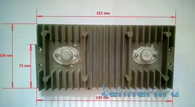

Отлично.Фото ваших радиаторов можно Глянуть? А1837/С4793 на плате или на общем радиаторе?
ВОТ размеры радиаторов Одисея 010

вторя сторона радиаторов плоская.. я её шлифовал, под крепёж этих транзисторов
Вопрос ясен.Значит транзюки на радиаторе и предвыход и выход. Если самопал,то на проводочках подключение выводов. Контур платы согластно вашему радиатору в спринте нарисуйте и скиньте.
210 на 96-100мм плата по максимуму . Значит можно начинать. Односторонняя плата?
