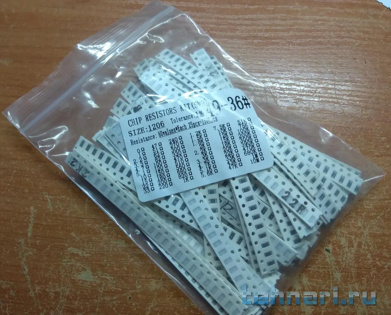

Это одна из причин, почему я в основном перешёл на аликовские SMD резисторы и конденсаторы.
По крайней мере у резисторов и точность, и разброс параметров - выше всех похвал. Да и стоимость: два рубля за три больших пригоршни.
Раз закупился и, как минимум полгода сам себе Чип и Дип.
С транзисторами и микросхемами, конечно, немного сложнее.
