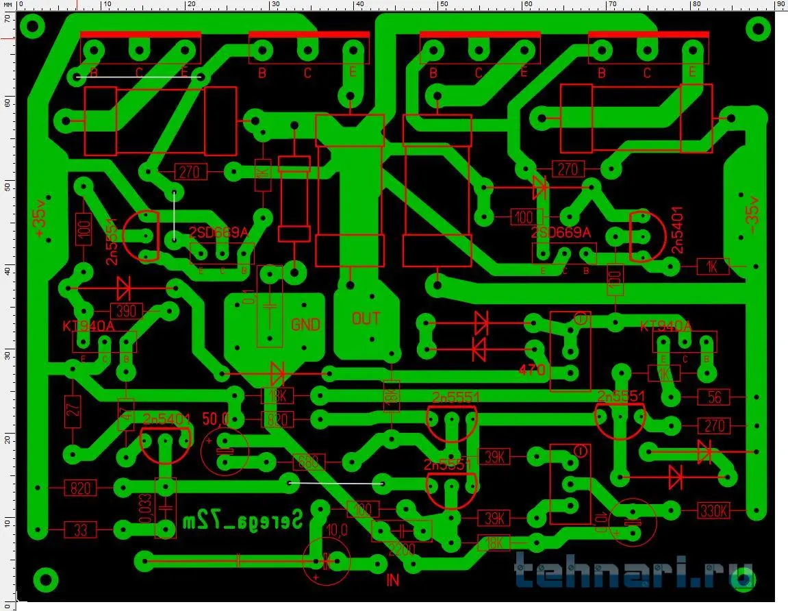

Развел плату, по ширине, добавив возможность установки 2х пар выходных транзисторов. Представляю на ваш суд. Может какие советы будут. Размер фиксированный если что 90 на 70. Интересует вопрос как лучше подключить динамик. общий провод от БП до платы УНЧ и от нее же на динамик или же общий провод кинуть на УНЧ, а общий для динамика взять от БП?

Не вижу смысла, схема 78 года, если мне память не изменяет. За это время люди ввели кучу поправок улучшающие её качество и звук. Вы всё игнорируете и опять отскакиваете назад в прошлое.. вот я не вижу смысла повторять одно и тоже.
Я собирал этот Унч, и два вида модернизированных. Первый 78 года даже включать неохота, хоть и на импорте.
Пробуйте, слушайте, в этой теме про него всё подробно рассказано.

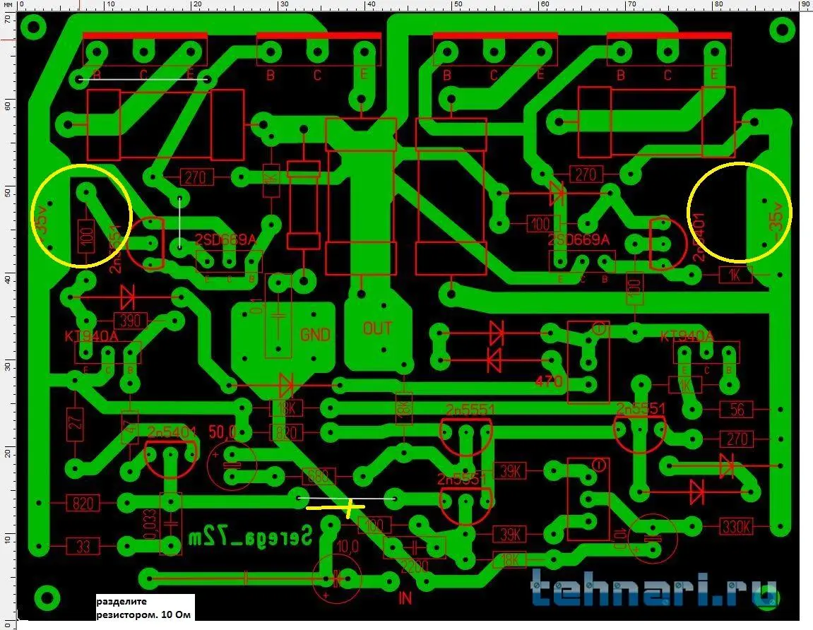

добавте электролиты по цепям питания 1000.0/50v. Земли сигнальную и силовую разделите. Электролиты я нарисовал желтыми кружками))) подробно Вашу печатку не расматривал.

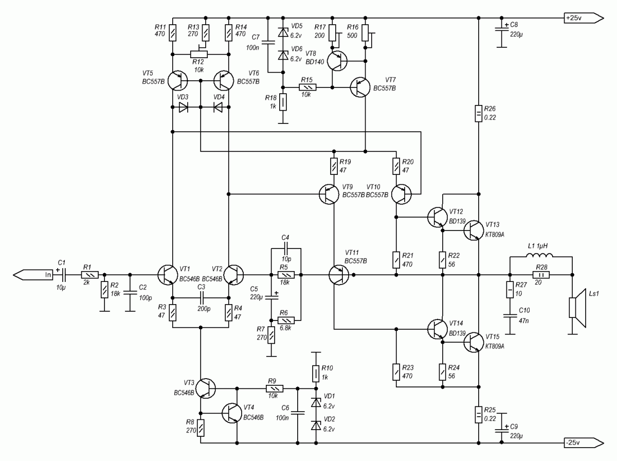

А меня интересует квази выхлоп, например. Неужели он настолько плох? Просто у меня есть кучка KD503, с одной пары которых можно снять ватт сто, и радиаторы как раз под одну пару, и ещё есть четыре штуки 2SD797. Вот почему хотелось бы что-то помощнее и покачественнее на квази выхлопе сделать
Ну а чего ты не видел Джимми студента схему на Паяльнике то? Признавайся
    67.5 KB · Просмотры: 181
Неа, впервые вижу. И как она себя ведёт? У него же двойка на выходе? Двойка и низкое напряжение питания что-то смущают меня... Если увеличить напряжение питания и нагрузить на 4 Ома, то наверное искажения вырастут сильно очень - двойка по усилению не вытянет, думаю
Скажу так. Местные собирали и привезли мне на некоторую доделку. Колонок на момент человеческих не было,слушал на С-50 и мне понравилось в принципе. Мой друг,которому я верю,проживающий в другом городе,дословно сказал что этот положил на лопатки несколько килобаксовых не напрягаясь. На Веге есть тема,его разложили хорошо как и на Паяльнике,можешь сам почитать. В поиске *усилитель с квази выходом* набрать и все. Модераторам пардон за оффтоп
