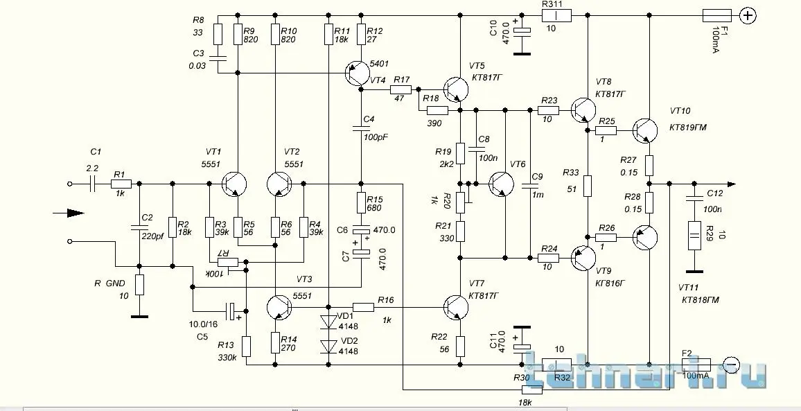

Так и не понял, какое напряжение питания схемы из поста 2046?

Выход двойка, на отечественных транзисторах с низкой бэтой? На четыре Ома хороший искажатель выйдет наверное :)

Почему? Просто мне кажется что при высоком напряжении питания и низком сопротивлении нагрузки бэты отечественных транзисторов не хватит, чтобы обеспечить требуемый ток. Однако очень даже возможно что ошибаюсь
Тройка.
Это типовой Лин с тройкой ВК.
Я про модифицированную схему в посте №2046. Там Сергей даже указал, что схема модификации вроде как за Вашим авторством. Какие у неё должны быть напряжение питания и сопротивление нагрузки?
так это обыкновенный амфитон.
У Амфитона как раз тройка на выходе, и эмиттеры драйверов связаны с выходом усилителя
И я про нее. ВК там тройка по факту. Первый каскад однотактный, нагружен на ГСТ. Я собирал ее на импорте, там общая бета составников поболее была. Питание и нагрузка, как обычно, зависят от ОБР выходников.
