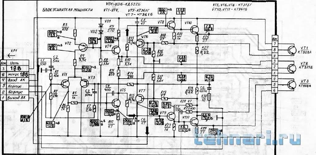

И я про нее. ВК там тройка по факту. Первый каскад однотактный, нагружен на ГСТ. Я собирал ее на импорте, там общая бета составников поболее была. Питание и нагрузка, как обычно, зависят от ОБР выходников.
Что-то не понимаю я. :( Тогда получается что в Амфитоне на выходе четвёрка стоит?
    53.2 KB · Просмотры: 84
По сути да.
Усилитель напряжения тут Т4.
Плюс такого решения, помимо хорошей буферизации УН от нагрузки, еще в том, что термоузел выведен из точки с высоким импедансом, выхода УН. Лучше помехозащищенность, меньше наводки, нечувствительность схемы к термо на проводках.
Немного понятнее стало, спасибо большое за разъяснения. Тогда можно ещё вопрос? В оригинальной схеме Шушурина, опубликованной в Радио 11/1980, было два дифкаскада, а в этих двух схемах второй дифкаскад заменён на одиночный транзистор. Это изменение сильно влияет на характеристики или на звук?
    72.8 KB · Просмотры: 68
Симметричный съем сигнала с дифкаскада. Теоретически-лучше. На практике особо без разницы.
Значит не имеет особого смысла ставить второй транзистор. Спасибо большое за ответ
