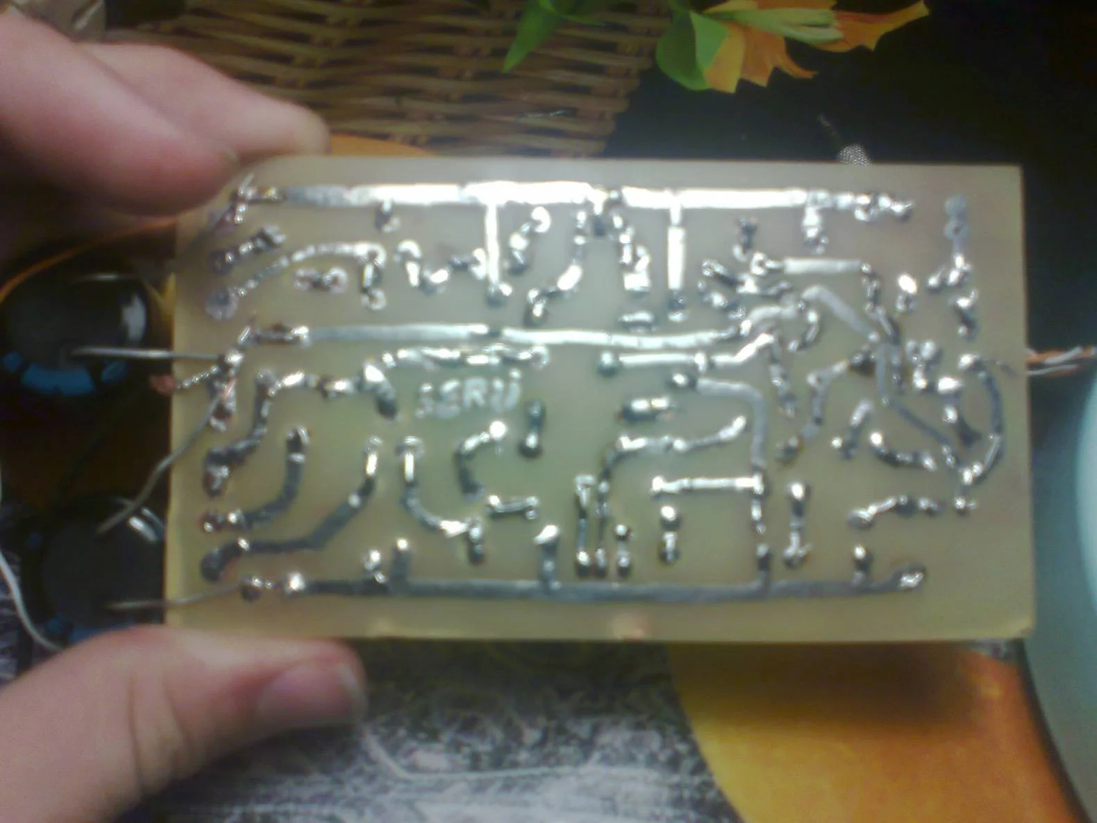

приступаю к сборке)

Сейчас только сделал пробный запуск. Ничего не слышно, только довольно громкое гудение в динамике. И только потом обратил внимание на то, что включал без электролитов. Завтра поеду, куплю электролиты и цапонлак. Электролиты какие лучше брать, на 35 вольт или сразу на 50 взять?
можно и на 50.плохо не будет ожнозначно.
Это понятно, но чтобы деньги не тратить? Ладно, возьму на 50, пригодятся)
если питание будет до +-45в то можно ставить на 50в, но при условии,что в сети *порядок*, а так лучше иметь запас 10-20% по напряжению .
При питании +-30в будет достаточно конденсаторов на 35в( только не покупай чанги, ельзеты и прочих безродных китайцев, лучше покупай джамикон или самвха, можно ещё капксоны взять, но первые два-лучше )
Ок, возьму на 50 вольт. 4700 мкф 50 вольт у нас 50 рублей стоит. И только джамикон вроде, других нету...

Включил. Как и следовало ожидать, не заработал. Питание - ±23.5 вольта. На выходе почему-то минус 22.5 вольта. При подаче сигнала в динамике раздается хрюканье. Фото прилагаю, качества никакого, но всё же... Что может быть?
    117.4 KB · Просмотры: 1,077
    92.4 KB · Просмотры: 665
    64.5 KB · Просмотры: 1,078
    65.6 KB · Просмотры: 696
    91.3 KB · Просмотры: 629
Цоколевку транзисторов проверяй
