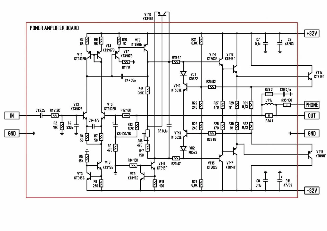

Усилитель Шушурина

ни как руки не доходили усилитель запустить.а как дошли,так появилась проблема. при включении горит R23. на выходе постоянки нет.
запускаю без VT18\19\10
    62.7 KB · Просмотры: 3,913
с R23 разобрался. теперь кипят 29 и 30
ток покоя большой или утечка на предвыходе
ток не мерял. на выходе постоянки нет.сигнал урезан сильно.
Bыходники можно было пока не ставить, запустить без них.Защиту от козы пока отключи
с выходниками блок питания на 142ен6 больше 2 вольт выдать не может(не выходит на режим) 819 начинает кипеть.
ищи тогда дохлый элемент.может драйеры дохлые
Если со схемой и пайкой не накосячил, смотри транзюки (я так понимаю до 815/814 всё норм?) походу какой то пробитый
