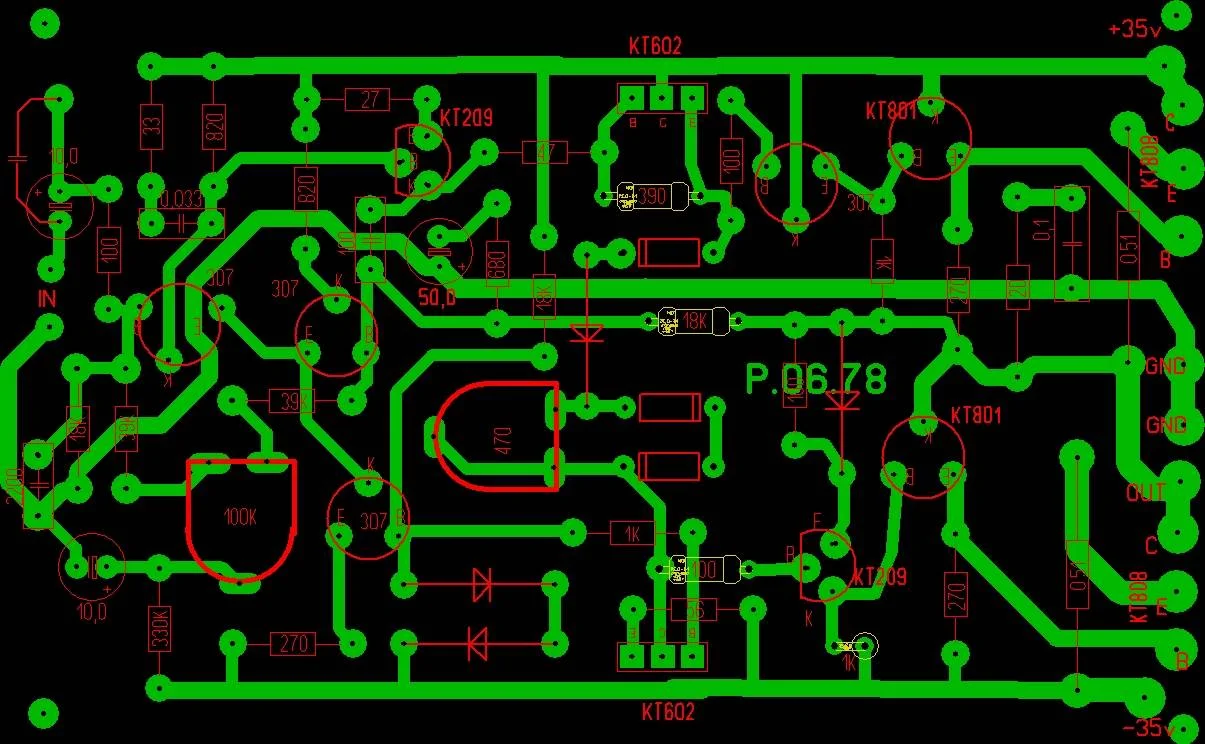

включил через лампу . Лампа загорелась и так осталась . Выходные КТ819 раскаляются ,всё остальное холодное . Питание по полюсам показывает 3- 6 вольт при свечении лампы . С чего начинать - менять выходники на что нить другое или просто выпаивать и смотеть что изменилось ?

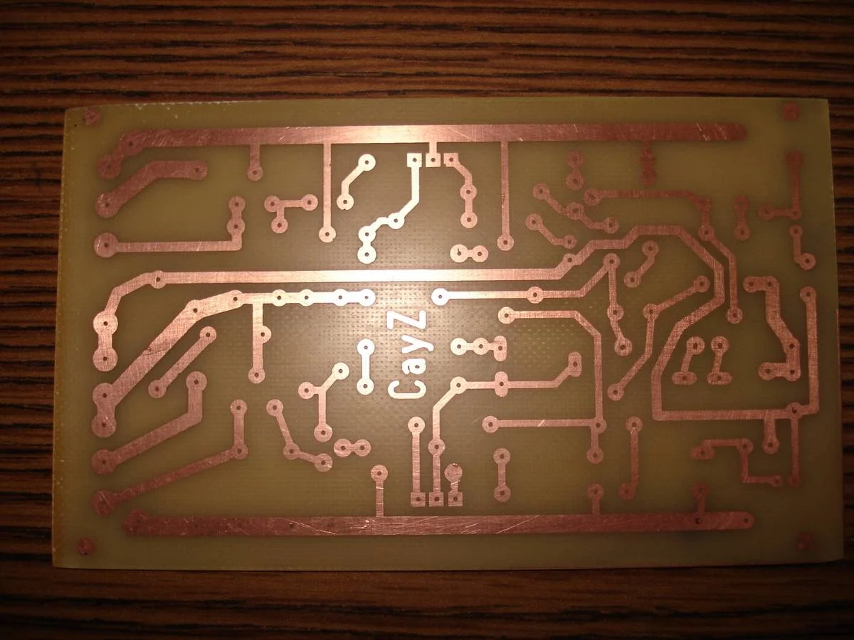

а по какой печати ты собирал?
покажи что ты там напоял?
я тут посмотрел у тебя плата вроде как зеркальная?
не увидел электро разницы между тем прямая или зеркальная и или верхний или нижний монтаж . Должно быть что то не так соединено либо неисправный элемент
выпаял выходники , включил , сгорел R26 270 в угли .но не в обрыв . Лампа еле-еле горела постоянно , начали греться транзюки . V1 V2 проверил , целы .
разницы та нет.дело все в том что ты мог бы свериться с другими пп.
скорее всего где то дохлый элемент. оконечники можешь не запаивать.проверять можно без них.
