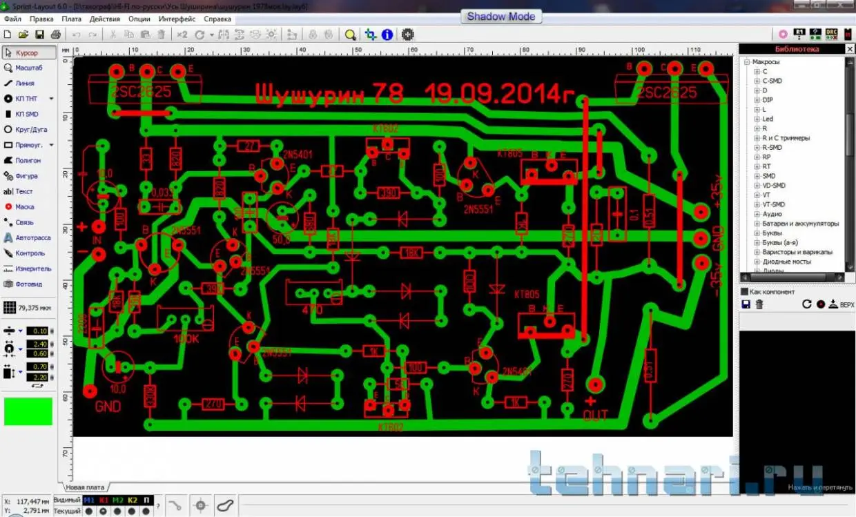

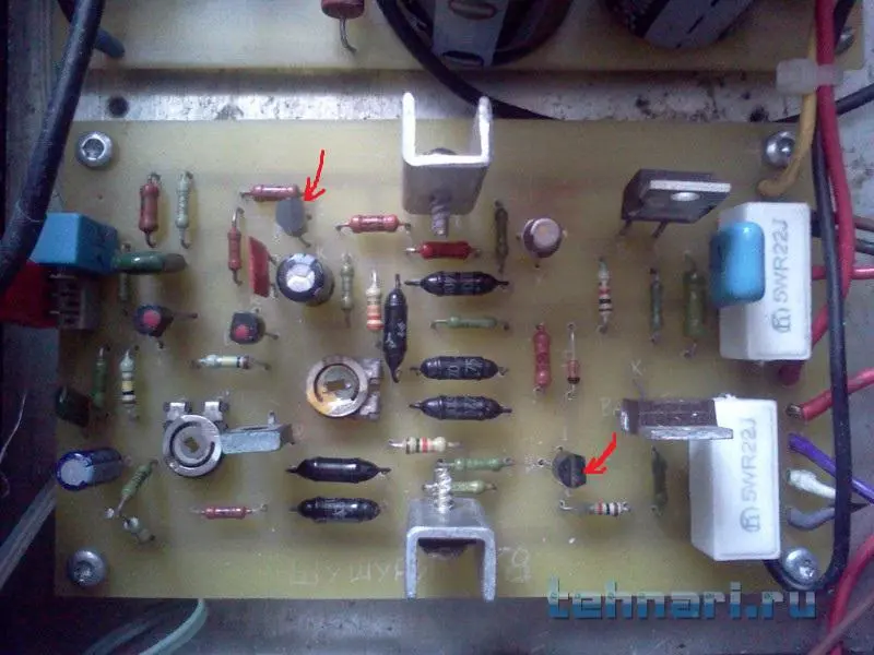

Правильно ли стоят транзисторы что я пометил?У меня они стоят на оборот.
    38.1 KB · Просмотры: 884
Хотя может быть на фото не такие транзисторы как у тебя,у которых цоколевка не такая как у кт 209...

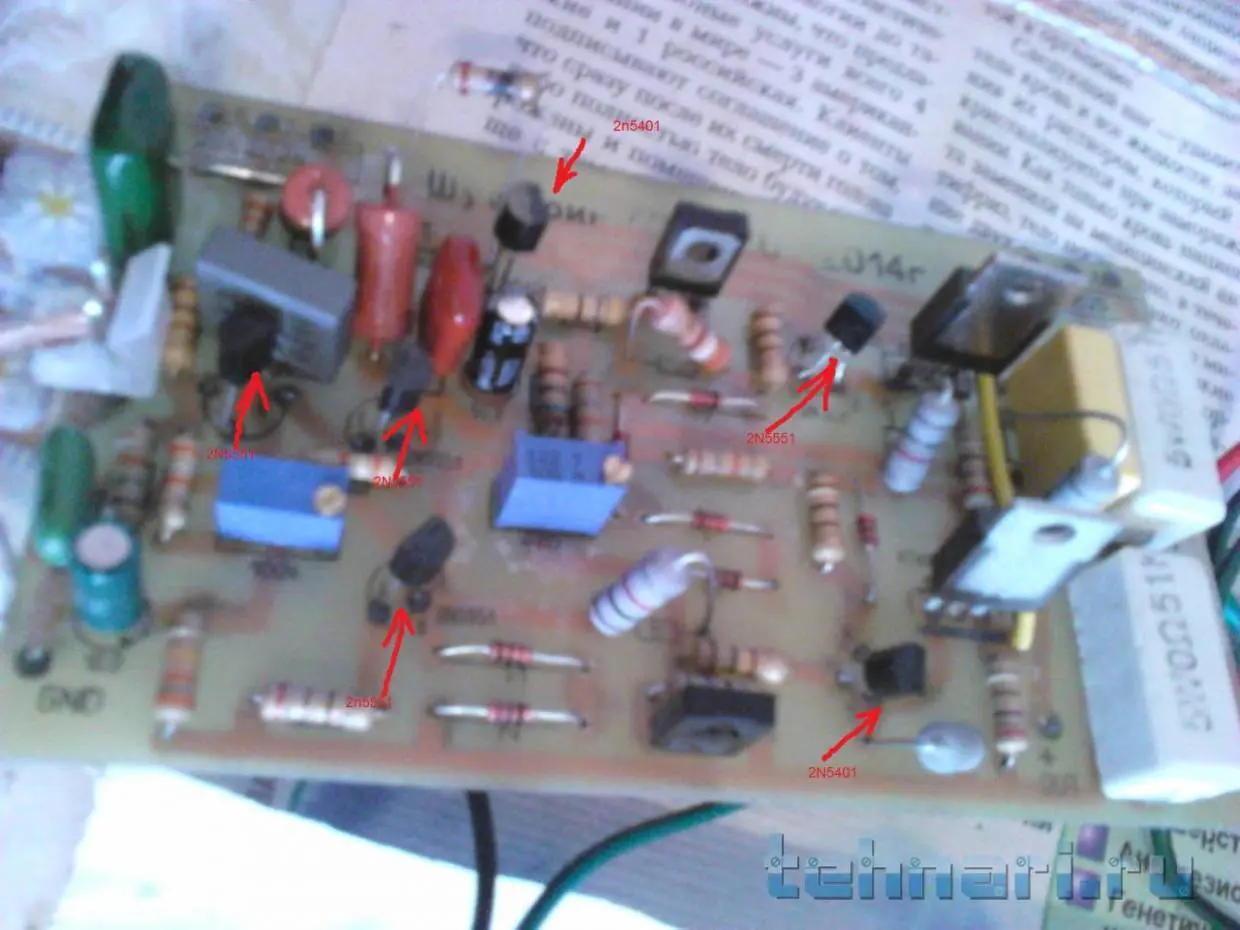

Фото моего уся после перепайки всех 2N транзисторов.Есть звук,правда я без оконечников,но резистор раскаляется всеравно.Подскажите что делать.

поменял 2n транзисторы и впаял как положено,опять тишина.Пару минут было спокойно но потом бдруг R12(27ом)начал греться,я выключил проверил очередной раз плату и снова включил.Начали сильно греться R8(270ом),V3,V1,V2,а R12(27ом)холодный.Я так понимаю транзюкам писец.

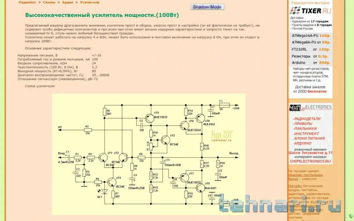

Уважаемые форумчане кто собирал этот усь шушурина как он звучит по отношению к этому.Проигрывает или наоборот.Что лучше.
