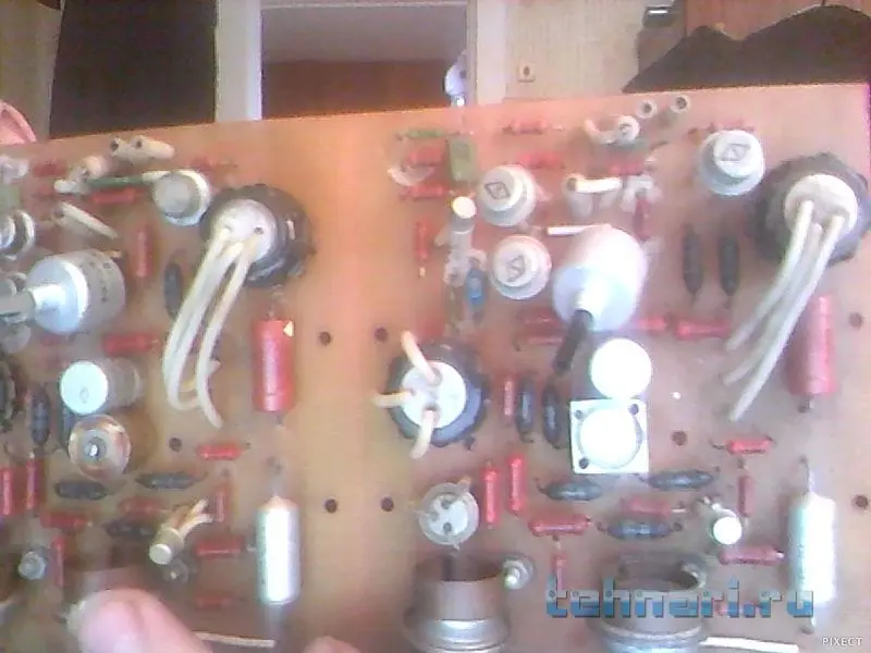

ну так этот форум живой?или лень отвечать?))
вообщем.нашел дома усилитель шушурина.50 вт вроде.подключаю ему 35 вольт постоянки.звук даю от ноута.и колонку подключаю.но на вывоходе колонки глухо.совсем ничего нет.
такие транзисторы.кт805а 2шт.п701а 2шт 2т203б 2 шт.п309 4 шт 2т602б 2 шт
должен на них работать усилитель?
их у меня 2.и оба не работают
выходные транзисторы проверял?
Вобчем даже незнаю, звук с хрипом когда, дотрагуюсь пальцем в месте соединения r4-с4 все ок, также если точки соединения r4 с4 кинуть кондексатор 0.033мкф на колектор v2 все ок. Вчем проблема?

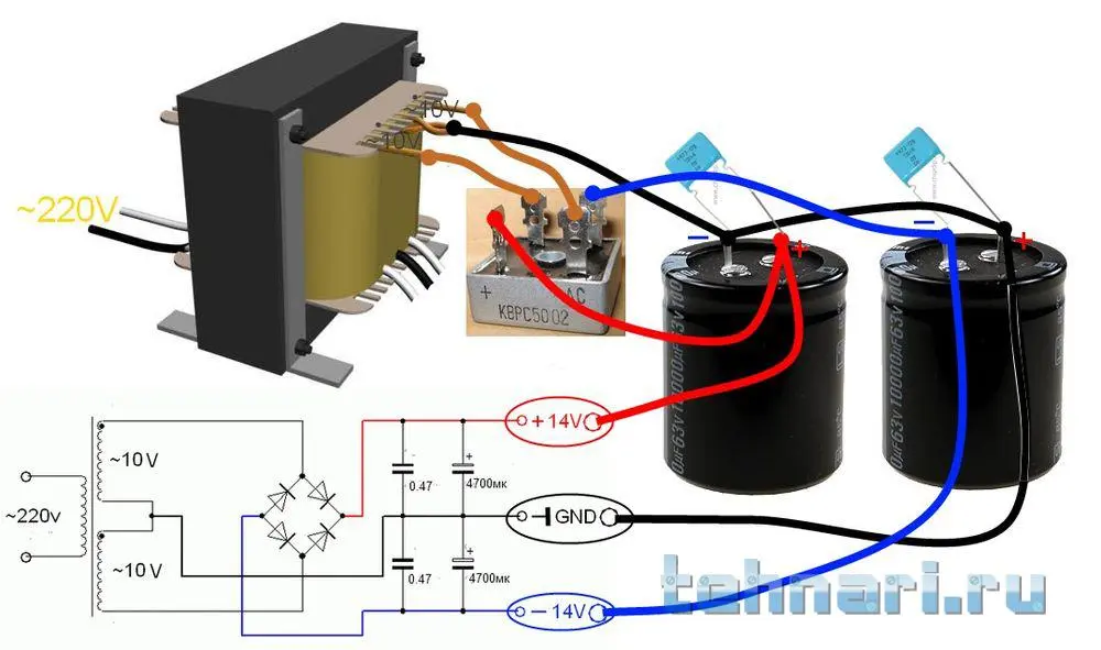

что значит 2 полярной?намотал транс 160 вт и к диодному мосту.4 диода.2д202 вот такие
Для этого усилителя нужно двухполярное питание: +35В, 0, -35В
    39.8 KB · Просмотры: 813
Ребята дайте ответ на пост 765, ничево на ум неприходит.
Для дачи советов нужна схема, а не ваши подозрения и описание искажений на слух и их эмоциональное восприятие...:telepat:
Какие ответы хочется услышать? Схема отработана до не могу.
Запускается сразу же. Регулировок минимум, подбора деталей не требуется.
Если не работает, то ищи ошибку в плате, монтаже или ищи не исправную деталь.

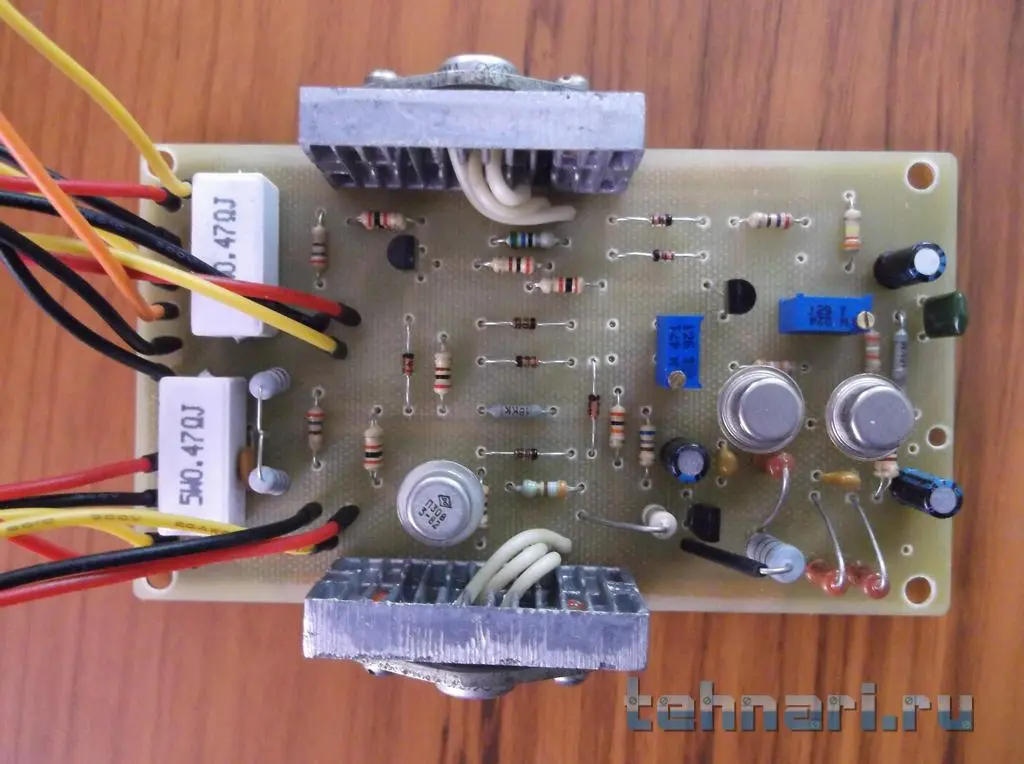

Кто подскажет?Собрал один канал по схеме 78года,постоянку на выходе выставил 2мВ(без оконечников),вот с током покоя не заладилось.Переменник никак не реагирует,стоит 20мА и никуда не отклоняется,подаю сигнал и музыка звучит, правда тихо,помех нет,ток покоя по прежнему 20мА.Подключил выходники кт808бм,подаю питание и сразу в динамике появляется гул,переменник не реагирует а ток покоя при этом 600мА и продолжает расти,музыки никакой не слышно, джек на прикосновение не реагирует. Переменник целый, 1кОм.
В чем проблема?
транзисторы проверь и правильность включения диодов. ток покоя не более70ма.Не болеее
Угу..дефект полупроводниковый..не торопись
2-186concept

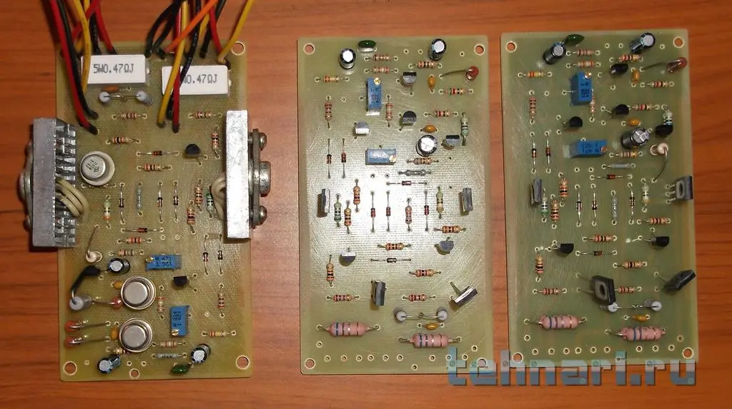

ток покоя зависит от того сколько диодов и с каким падением напряжения на переходе впаяно, а резистор эти диоды по сути шунтирует , за счёт этого и получаем регулировку тока покоя, вернее это даже не ток покоя а *форточка*, ведь обратной связи с радиатора нет.

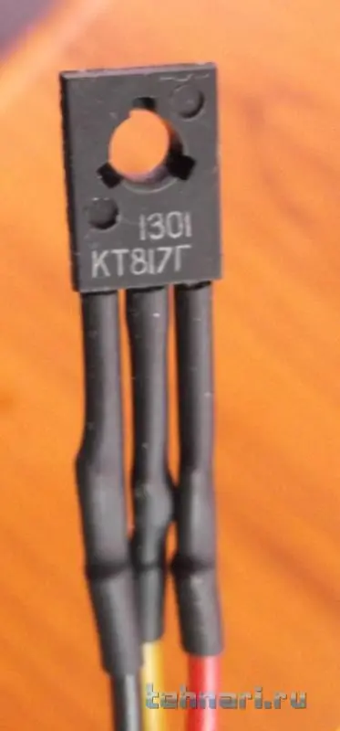

вот несколько штук ,что остались пока без дела, ставлю в активные автосабики, выходники как видите *что бог послал* , с комповых питальников . Тем не менее вполне справляются со своей задачей, при питании +-35(40)в до сотни дотягивают без проблем, хоть и КУ мелковатый, зато за счёт кт817г вытягиваю, можно было конечно ещё один мелкий вкинуть для страховки, но для сабика это не критично вообще.
и по поводу настройки без выходников, то это совсем не обязательно, ставите лампочку в первичку трансика и вперёд, усь настолько *железобетонный* что работает даже с транзисторами которые сюда ни каким боком не идут на первый взгляд.
p.s. кт-шки воткнуты *чтоб не растерять* но не запаяны, так что не смотрите на их положение.
