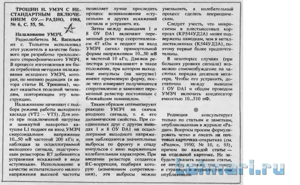

Для УЛУЧШЕНИЯ прозрачности на малой громкости настроил цепь коррекции микросхемы согласно рекомендациям журнала Радио, ответы на вопросы, год не помню. Коротко смысл сводится к тому , что выводы 1 и 8 микросхемы 140 уд2 соединяются между собой через RC цепочку, в даташите можно посмотреть. Элементы подбирал подавая на вход 20 кгц прямоугольник и по наилучшей форме меандра на выходе. Нагрузка - резистор 4 ома в стакане с водой дисстилированной.
Ток покоя 15 ма, радиаторы не грелись, а звук приятно удивил. Надежность высокая, полностью отсутствуют электролиты в цепи прохождения сигнала. Сапожниковский вариант не собирал, могу только отметить, что ток покоя у него значительный, радиаторы греются сильно.
Я читал, что с шунтом Максима ток покоя можно вообще довести "безболезненно" до 20 мА. Транс у меня слабоватый, потому и решил по этой схеме делать, жаба душит на разогрев канала 0,3 Ампера херить.
А про налаживание статья вот.
