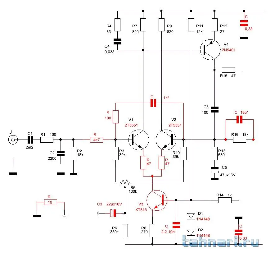

Тема усилитель Сырицо с отрицательным выходным сопротивлением, пост 68-82, с. 7-9. Между базами дифкаскада 1000 пф(68 пф в моем случае, пришлось подбирать) - 100 ом , последовательно на входе 4,7 ком.
Кажется в этой теме обсуждали шум? И я его все таки победил, как уже писали экранировка особо мне ничего не помогла, все перелопатил, убрал с плат все электролиты, пленку по питанию, все элементы питания, теперь все питание приходит из вне, +/-15В для ОУ, никаких стабилитронов, на плате. Все земли свел в одну точку, все. Не делил на малосигналку итд, все в одну точку. И "гробовая" тишина. Погоняю на завтра, еще погромче, подкорректирую ТП, если будет нужно. И можно окультуривать. Думал уже разбирать.

Между баз это ППК. Сюда ее лепить я бы не стал.
В статье написано что plil . Противоперегрузка в схеме Вадима 161 УНЧ Арасланова- на землю с базы входа.Разве не так?
У меня на Сырицо отменно встала, звук улучшился прилично,а это почти одинаковые усилители, попробовать не грех. Хотя с рекомендованными 1000 пф отвратительно стало, пришлось подбирать на слух емкость, уменьшил сперва до 100 пф, затем остановился на 68 пф. Звук перестал быть утомительным.
Значит настоятельно предлагаете ещё так "дозакинуться"?

А что есть варианты, до 1нФ, или я ошибался всегда?
Так и есть, ошибался всегда.
Керамика годится, или искать плёнку типа Wima?
Пикофарадная пленка мне попадалась в немецких телевизорах 70-80-х. А где её сейчас искать....
Хотя высоковольтная синяя дисковая керамика получше всякой вимы будет.
Там она на земле из-за инвертирующего включения ОУ, ибо неинв. вход на "земле".
Какой номинал?
100пФ для начала. По хорошему, схему прогнать в симуляторе бы сначала, ибо сейчас подбор каких либо номиналов коррекции - гадание на кофейной гуще.
Я делал так давным давно, когда симуляторов не было. Хорошо бы прежде чем что то переделывать прогнать в программе. Я , к своему стыду, не симулянт .
Из своего опыта, я бы попытался первым делом убедится, что КТ 808 исправны, т.к. нередки случаи скрытых дефектов, когда по прибору нормуль, а на деле брак.
Возбуд в принципе железно давится конденсатором Миллера + конденсатор в цепи основной ОООС, Вы его обозначили. Беда в том, что при этом уменьшается глубина ОООС на верхах, а соответственно увеличивается к. гармоник, теряется прозрачность на верхах. В статье про PLIL показано , как заменить коррекцию по Миллеру на коррекцию PLIL. Коррекция одного вида заменяется на коррекцию другого вида( опережение и запаздывание).В моем случае с усилителем Сырицо это было эффективно, как у Вас пройдет- надо экспериментировать.Оставьте пока все как есть, замените тупо одни КТ 808 на другие такие же, а там 15 пф в ОООС и добейтесь отсутствия возбуда вплоть до частот 20 кгц возможным увеличением этой емкости , без энтузиазма. Послушайте негромкую музыку.Далее меандр , хотя бы 1кгц. И его просимметрировать изменением конденсатора запаздывания.И опять послушайте.Похвалите себя за проделанную работу:bravo:
Возможно , правильнее сразу с PLIL начинать, чтобы прозрачность не потерять.
У меня с опытами с настройками Сырицо много лет назад был конфуз. Собрал , выставив ток покоя и ноль. Включил музыку - понравилось ( без темброблока). Меандр показал гармонь . Убрал гармонь цепью Миллера + конденсатор в цепи ООС 20 Пф. Послушал музыку в тех же условиях - очарование пропало.
