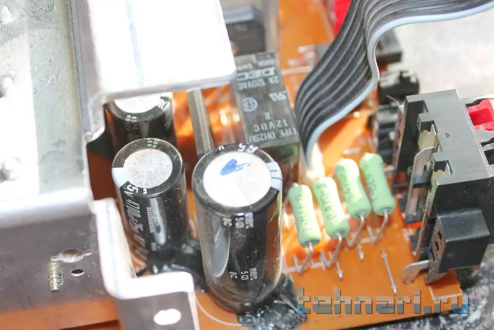

Насколько я понял в БП входят;
1). Диодные мосты 2 штуки (GBU4D G1 9540 ). Они одинаковые, только на одном радиатор висит.
2). Электролитические полярные конденсаторы 3300mF 65V 2 штуки.
3). Электролитические полярные конденсаторы 4700mF 25V 2 штуки.
4). Предполагаю что это реле.
Вопросы:
1). Зачем 2 диодных моста ?
Я предполагаю, что на данной плате присутствует 2й менее мощный усилитель для дополнительных высокочастотных динамиков ( там в каждой АС стоят по 2 постоянно включенные пищалки , и по 1й подключённой отдельными проводами от МЦ( музцентра ) до АС. включаемых кнопкой с музцентра. Рядом с STK на общем радиаторе есть 4 транзистора ( 2шт B1370 E537 ) и ещё 2шт не видно маркировку ( к1094 501 вроде как ). Они, скорее всего питаются от транса по своим проводам и 2й выпрямитель для них, и две ёмкости 25V 4700мF также для них.
Я на верном пути ?

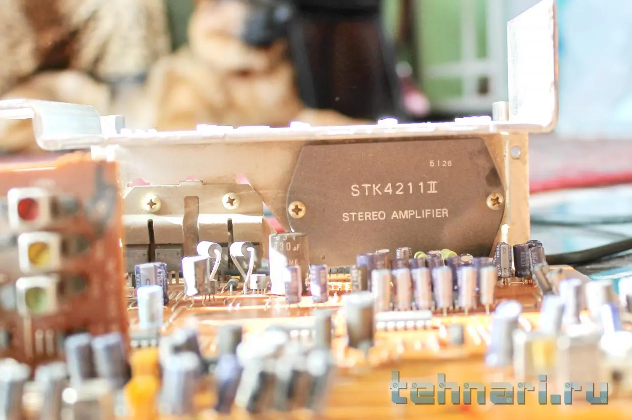

2). Как правильно выпаять STK без фена ?
3). Откусить под корень ноги 1,2,21,22 и 8. №8 считать как ? От самой первой имеющейся на STK, или от фактически 3ей которая считается по описанию первой ?
На моём фото это синяя или жёлтая ?

Благодарю на добром слове. Однако курочить плату не стану, пока не будет целостной картины.
Вопрос;
Как промерить напряжения на шлейфе БП. Относительно какой точки.
+\- 42В там будет (после моста). а мерить надо относительно средней точки. 2 провода будут идти на средние контакты диодного моста, а средняя точка (земля) находится просто, к ней будут подпаяны конденсаторы после моста (один конденсатор будет + на ней запаян, другой -) вообще же по схеме глянуть и всё станет ясно.
Судя по схеме, на 1 и 5 контактах разъёма шлейфа, относительно 3 контакта, должно быть 24В, а на 2 и 4 - 16В переменного напряжения.
