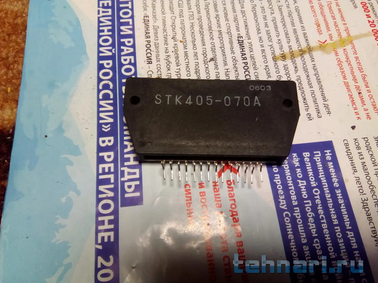

Вот, на днях приобрёл по случаю :toper:

А в даташите указано , что максимальное напряжение 63 Вольта.
Сергей, ты имел дело с STK (нет, не в готовых центрах, а именно в самодельных проектах) ? То что максимум у наих написано в даташите, это с учётом того что 1. кратковременно. 2. при отсутствии сигнала. ну и 3. надо чтоб звёзды сошлись в определенном порядке (каком именно, это известно только самим производителям похоже). В общем суть - STK это очень капризные схемы, чуть что не так (малейшие ошибки) у них отваливается входной каскад (это чаще всего), и получаем работающий, но без звука УНЧ )) Их питать нужно так, как указано в рекомендованных параметрах, не обращая внимания на то что там еще сказано (про максимум) :)
На сегодня можно использовать STK-шки только с разбора. У автора, кстати, именно такая и есть.
Новодел - абсолютно весь левый. Вот тут как раз и надо
и не похоже, а именно так и есть.
ты имел дело с STK
И, таки, да. Поэтому, уже несколько лет переделываю всё, что попадается в ремонт с ними на любые другие УМ (TDA..., транзисторные), в зависимости от имеющегося питания. Разве, что клиент, на свой страх и риск, будет настаивать использовать при ремонте именно STK.
Так я тебе про оригинал и говорю, капризные это схемы, у автора правда еще попроще, питание одинарное, а не двойное )) Но спалить её не намного сложнее чем H класса ))

например вместо нормальных выходников, там могут вкорячить TO-92 транзисторы, еще видел что попадались и вовсе трэш версии, внутри схемы стояло несколько транзисторов, и всё, больше ничего не было :))
Не знаю как сейчас, а еще несколько лет назад уж очень любили их подделывать :))
