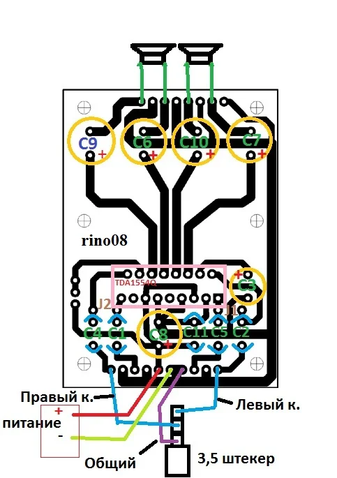

Как думаете? подойдут ли эти колонки?
Mystery MC 442
_____________________________________________________________
Мощность-35 Вт (номинальная), 120 Вт (максимальная)
Чувствительность 90 дБ
Диапазон воспроизводимых частот 80 - 20000 Гц
Импеданс 4 Ом

вобщем купил я "Mystery MC 442 " колонки незнаю мне нрав. красивые громкие. ну басы конечно не очень но хотябы есть если поколдовать в эквалайзере.

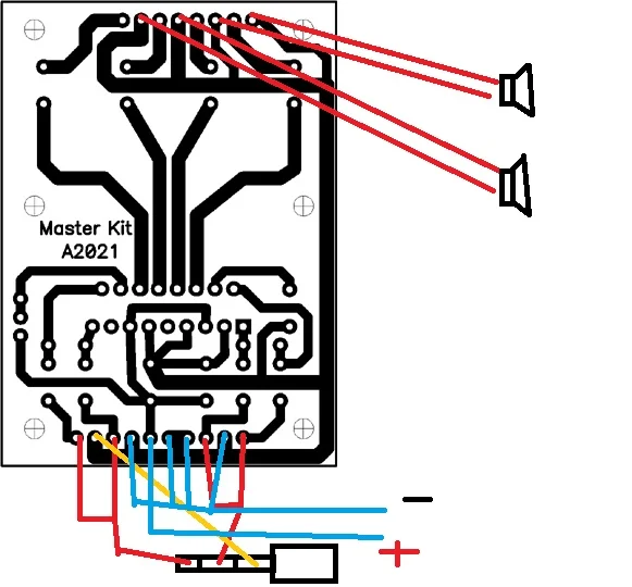

у меня была такая проблема. когда я выставлял громкость на макс "с двумя динамиками" то у меня усел вырубался. а когда с одним динамиком то проблем не было.
Решение проблемы было: воткнул резистор на 1 ом 1 вт на + акб! и резистор вотнул в радик. т.к до ужаса греется. мне кажется он бомбанет от перегрева
ВОПРОС 1:какой резик ставить? скок вт? 5 10?
потом сменил микру новый радик поставил. спаял по новой. новые провода.
Никакой. Он не нужен. Это не решение проблемы
а без него ни как. второй дин работать не будет если не ставить резик.

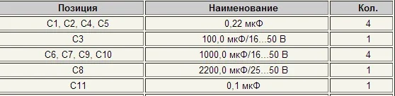

и кондер на питание не нужен. с кондером ваще не запускается усел. для начала пробывал 2200 мкф не работало(
Сам я начинающий радиолюбитель:) но как я думаю кондер на питании не нужен если питать усь от акума ибо он нужен для сглаживания помех при питании от бп, но с другой стороны он нужен на пиках громкости (басы) чето типо закрома на случай неожиданного баса :D поправьте если ошибаюсь:) и rino08 зря ты радиатор помял остывать будет хуже.:( И еще наверно между микрой и радиатором не намазал теплопроводную пасту не видно на фото :)
Делайте все и всегда по даташиту,его не идиоты придумали. Нужен кондер за 30 копеек или нет-ответ на этот вопрос несложен
нее. этот радиатор даже толком то не нагревается. Это огромный плюс (терь кулер не нужно ставить) Купил на 5,5 ом резистор цементный вроде. Кондер не нужен. если к АКУМУ чисто конденсатор подцепить то акум в защиту уходит. так что без него.
вобщем отлично все работает. собрал в корпус все супер))
таскал в поход с собой. на 4,5 часа на полной громкости хватает колонки. Все ахреневают от колонки. от громкости, басов (каких не каких). Такая колонка не сравнима с китайскими music angel. Запас громкости, обьем звука, басы - все отлично звучит. Всем спасибо кто помогал мне. первая моя работа думал ничего не получится. (все получилось слава богу).
