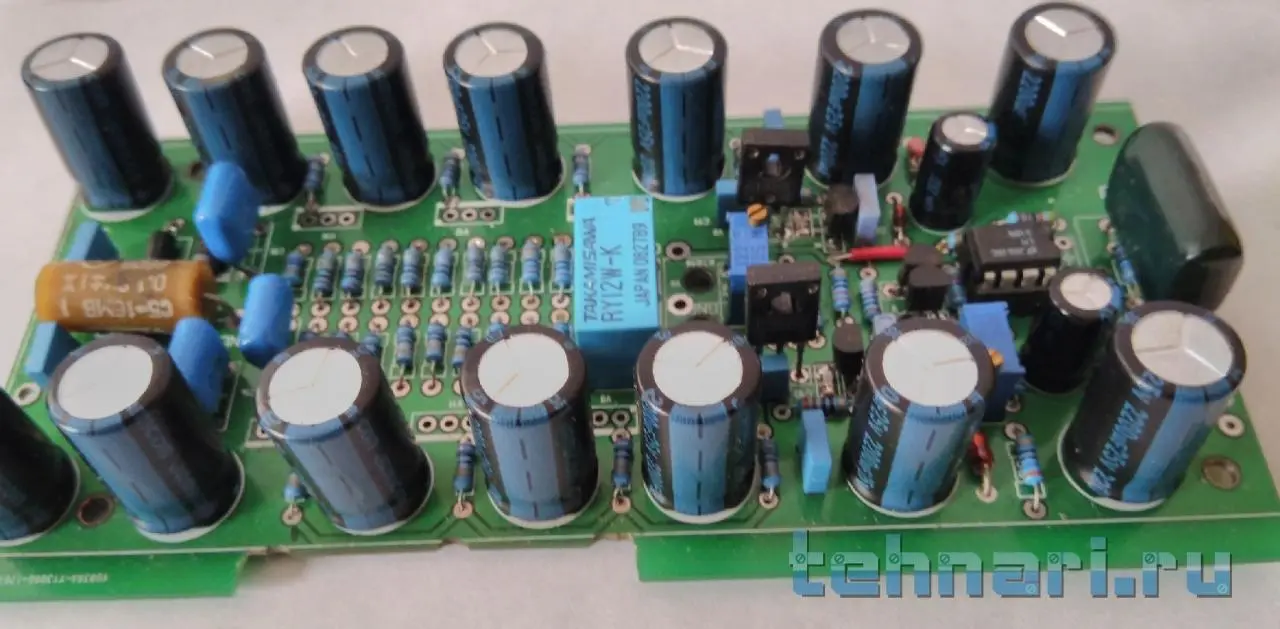

попробовал прогнать в симуляторе усилитель на импорте, результаты поразительные. Транзисторы применил BC550C, 2n5551/2n5401, 2SC4793/2SA1837, и выходные воткнул MJE15034/MJE15035. Входное напряжение 700mV. выходная мощность 12.5W THD при этом 0.0009-0.001. Операционник ОРА627. Однозначно буду собирать в железе
вопрос автору: предвыходные и выходные как я понял сажают на общий радиатор?

В принципе не обязательно. Модельку скиньте. Предвыходные транзисторы 4793/1837 излишне. Я бы 649/669 поставил.
При каком питании и какая макс.выходная мощность?
Больше 15вт не будет.

это уже другая история а тут такой простотой усилитель и такие параметры выявились. Мощность меня не интересует, для мошности у меня Ланзар модернизированный есть с троечкой, четверку не смог запустить, очень не устойчивый получается
Усилок то простейший. единственно с работой шунта разобраться. Добавил бы еще один транзистор и получил бы совсем иной по качеству усилитель.Выходники можно одну пару 5 амперных,у меня 1-амперных шустрых три.Нагрузка любая

А УН не меняли ? Максим предлагал простую и действенную доработку.
А ежели как у Тимофеевича подстроечник включить между базами ?
О, красота ! И подстроечник как я и говорил стоит.
