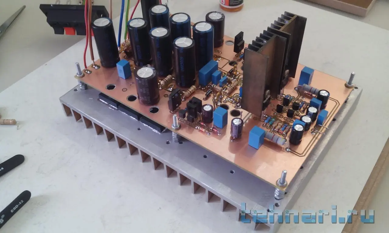

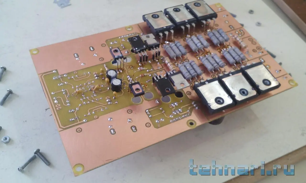

Нет в этом никакой необходимости.если делать как на плате у меня.Наверное надо тему отдельную сделать.
я про схему с первого поста имел виду. А так да, мощные УНЧ если питаются от ИИП, там огромные электролиты вовсе не нужны, они наоборот там бесполезны. 5000uF за глаза, даже многовато и это
мне тоже нравится такая топология трассировки ПП, всегда двухсторонние делаю. Намного грамотней можно трассировку делать, землю всегда сверху заливаю, хороший экран от помех к тому же еще

Вот и правильно. Давно об этом этом втемяшить всем пытаюсь, но некоторые индивидуумы этого всё никак не поймут.
в основном игнорируют криворукие и те кому не охота возится. Так сигнальные трассы можно сделать максимально близко и земля на всех равномерно распределяется. Это на THD еще как влияет, фирменную схему можно одной сраной трассировкой можно уничтожить.

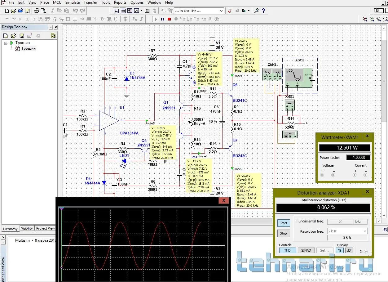

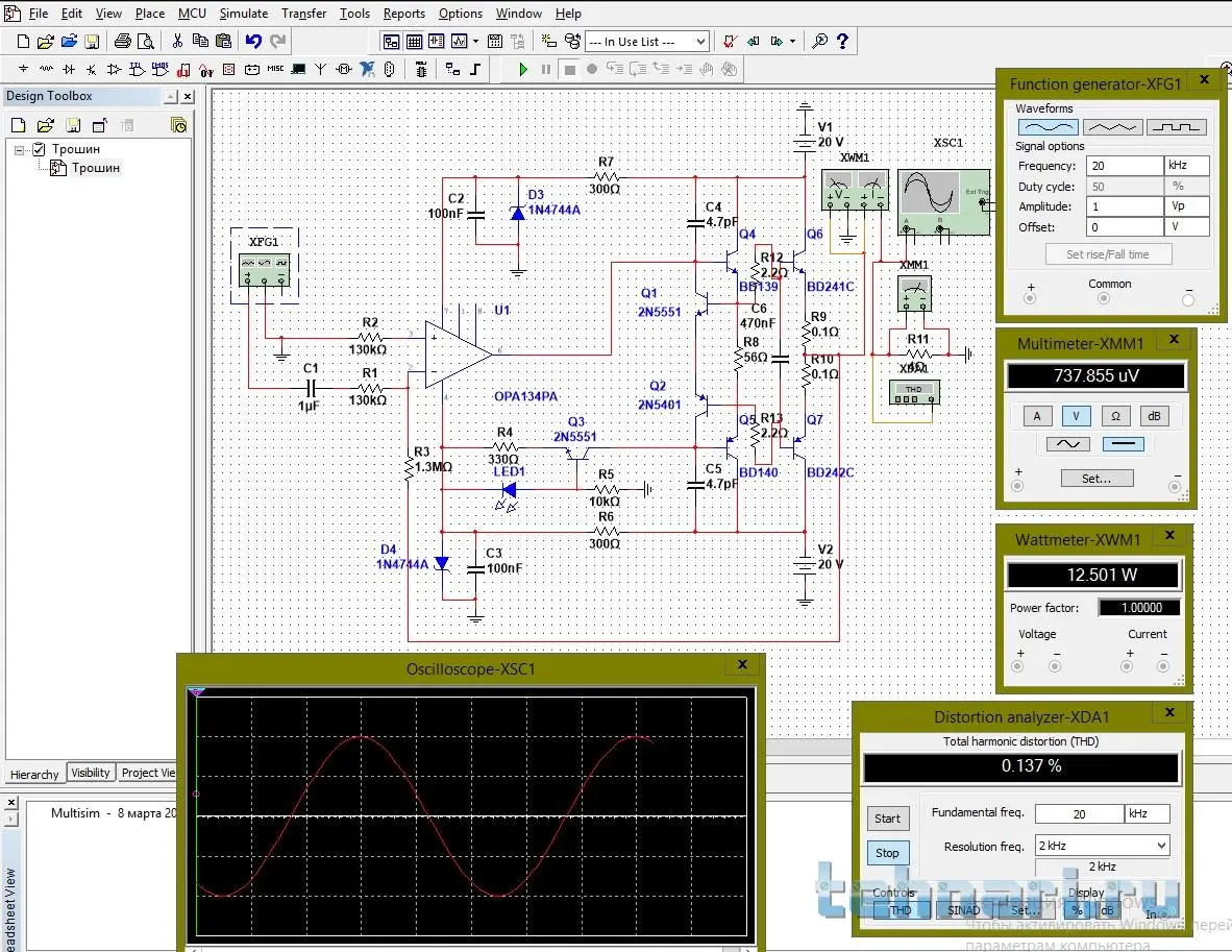

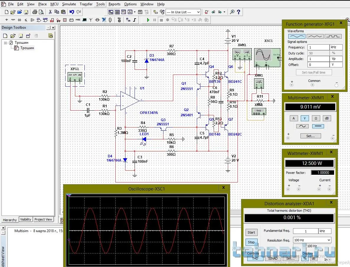

Загнал Усилитель Трошина в Мультисим, путем нехитрых доработок снизил КНИ в 4 раза по сравнению с исходной схемой. Осталось только входной ФНЧ добавить и будет вообще красота. Первая картинка это на частоте 1кГц, вторая на 20кГц.

В эмиттерах как уменя резисторы сделай,тогда ток через шунт пойдет нормальный. Заодно карту токов покажи
В эмиттерах как у меня резисторы сделай,тогда ток через шунт пойдет нормальный
Сделал. КНИ еще сильнее снизился.
А где конкретно нужно ? Здесь вручную пробники ставятся, а не как в Микрокапе.
Частота та-же, 20кГц.
иное дело шунт заработал в линейном режиме. Не зря голову ломал ,чтобы заставить его нга кремнии работать корректно.
Посмотри разностный сигнал между входным и сигналом оос на меандре ,то есть сигнал ошибки
Ага. Надо будет в железе ради интереса сделать, как время будет.
