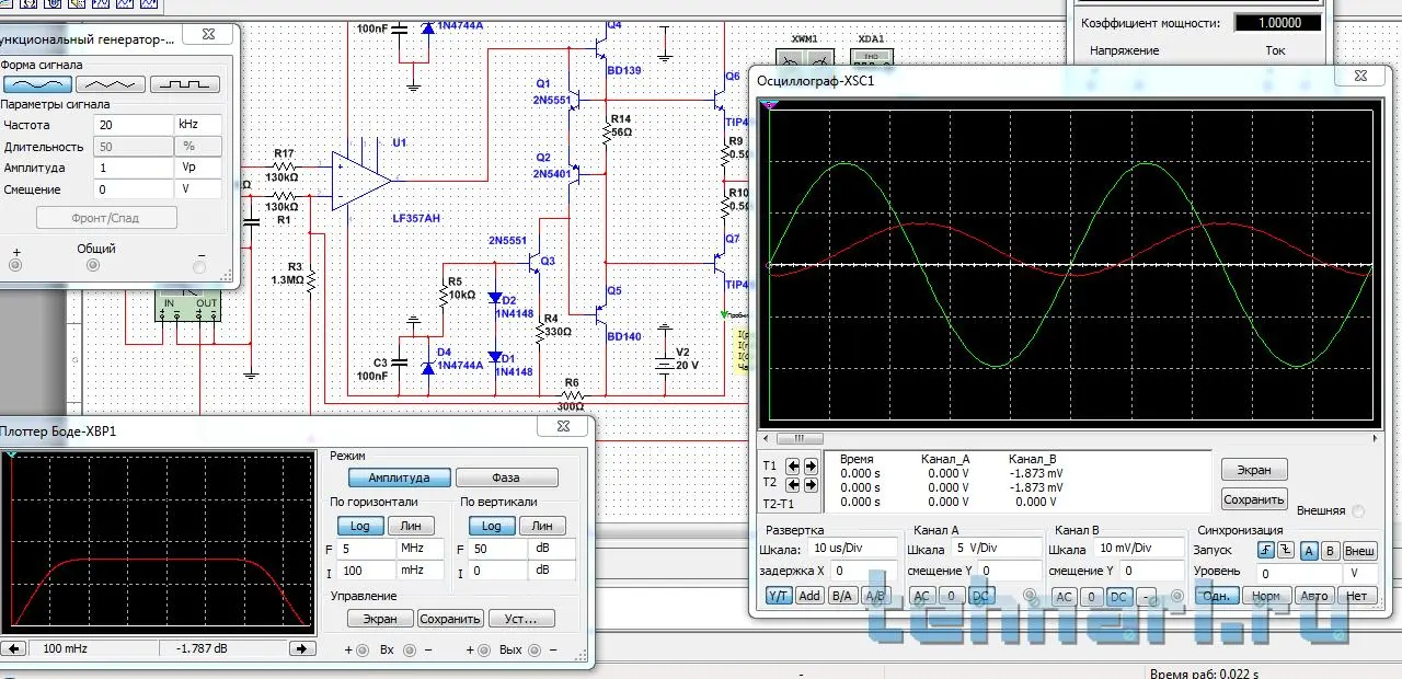

Реально поднятием напряжения питания до + -35 вольт, с оригинальной схемотехникой, выходная мощь по Г. Ому 25 ватт.
Больше ничего не менять..
А разве режим параметрических стабилизаторов на стабилитронах не улетит?

Человек вводит людей в заблуждение рассказывая сказки, при этом сам даже не знает основ. Такого бреда, что увеличение напряжения питания у этого усилителя вызовет на его входах критическое синфазное напряжения я даже представить не мог.
Не на столько чтобы смертельно. Считается вообще режим так: смотришь токи предельные через стабилитрон. От напряжения что на входе отнимаешь напряжение стабилизации. Оно у нас пусть будет 15 вольт.
Допустим, 35- 15=20 20 вольт делишь на нужный ток, это 0,7 максимального через стабилитрон. Можно меньше . У русских стабилитронов указывалось ещё минимальный ток стабилизации. Ну вот, этот ток должен быть не меньше чем ток потребляемый ОУ. Обычно 10 мА. 20в/10 мА= 2 к.... Вот и всё и никаких чудес.

Теперь слушай сюда! по цепи ООС на вход ОУ поступает полное напряжение выхода. Если оно больше чем допустимое входное ОУ ему кирдык.
Или у ВАС всё по другому?
В цепи ООС делитель присутствует 1:10. Где там полное напряжение питания? Ткните меня носом? И да, он у меня запустился с первого раза без возбуда. А вот если он у Вас засвистел с задействованной внутренней коррекцией… тогда всё очень и очень грустно :(

Напряжение с выхода поступает на инвертирующий вход ОУ. Поэтому как только выход создал на входе какое-либо напряжение, то тут же к выходу идет сигнал на изменение выходного напряжения на противоположное. Напряжение на выходе усилителя может присутствовать только в том случае, если есть противоположное напряжение на его входе (на R1). Но на входе ОУ при этом напряжение равно нулю. R1 и R5 как бы образуют качельки, у которых осью качения является инвертирующий вход 2 ОУ. На R1 приходит положительное напряжение, в ответ выход усилителя уходит в минус, а на входе ОУ остается ноль.
И второе. Транзисторы в этой схеме не работают на усиление напряжения, они повторяют по напряжению выходной сигнал ОУ. Поэтому, как не увеличивай напряжение питания усилителя, если увеличения напряжения питания ОУ при этом не было, то и выходной сигнал от ОУ не увеличится.

Вот возьми свой трифоник, и ткни осциллографом на вход усилителя (имеется ввиду Трошин естественно) , на его выход и на вход ОУ (вывод 2). А потом подумай, почему вроде ничего не курил и не жевал, а такая херня привиделась!
А вот тебе и результат симуляции:
На осциллографе канал А (зеленый график) подключен к выходу усилителя. Канал В (красная линия) подключен к ноге 2 операционника. Как видим, при выходном сигнале по амплитуде 10 вольт, на входе ОУ размах сигнала менее 10 мВ.
