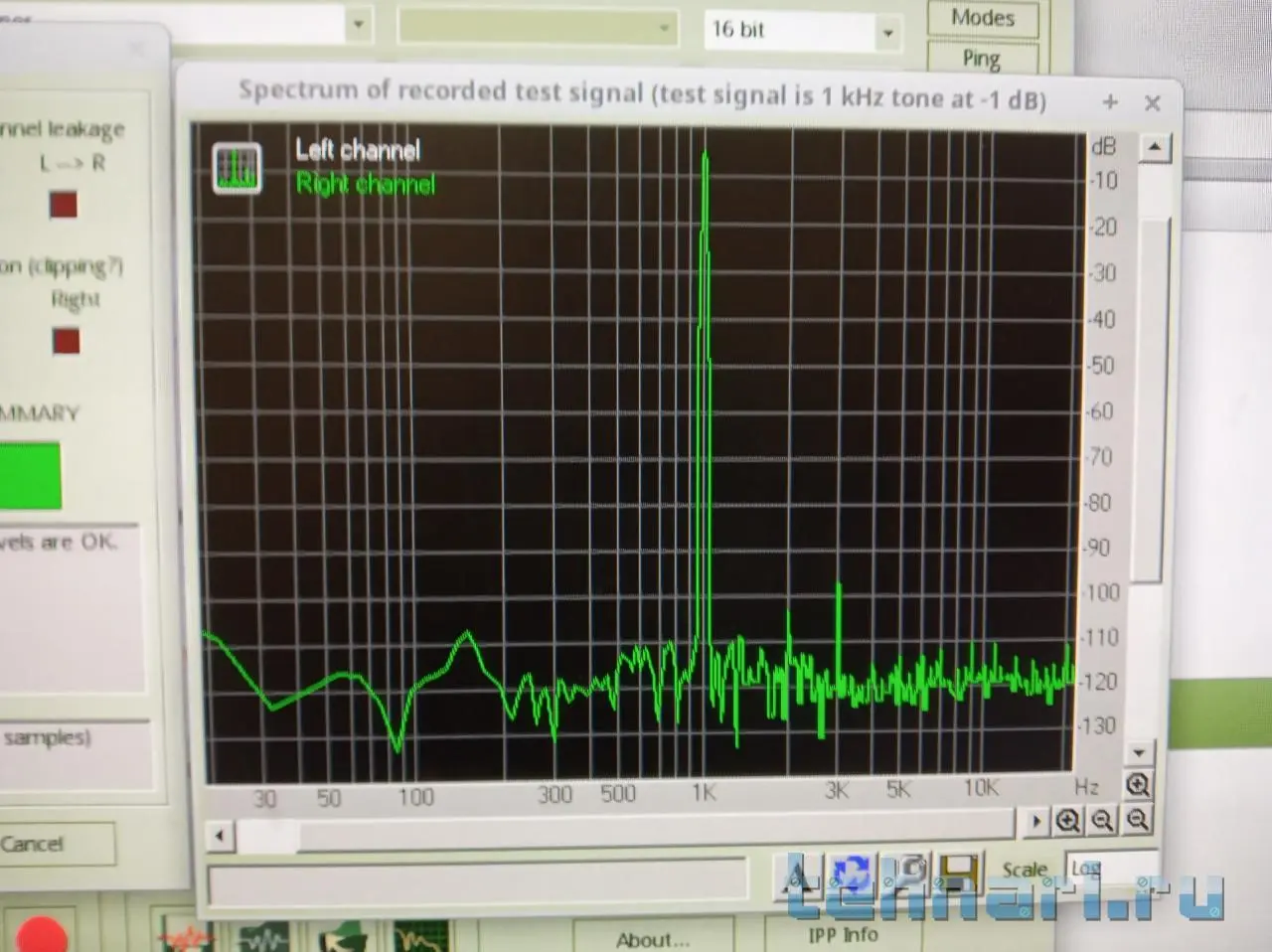

Вот еще, кстати, измерения этого УНЧ по классической схеме из первого поста почти на макс мощности - оу КР544УД2А питание 25 В. Нагрузка 4 Ом.
    16.9 KB · Просмотры: 376
    58.2 KB · Просмотры: 315
    22.4 KB · Просмотры: 140
    23.3 KB · Просмотры: 152
