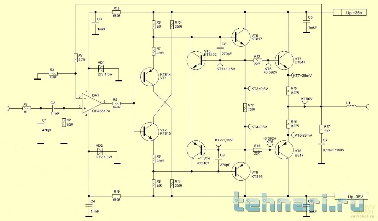

Саш, я не видел схемы на Радиокоте, если сможешь, выложи пожалуйста.
При таком питании, имхо, схему нужно однозначно переделывать полностью - ВК на тройку и параллелить выходники.
То, что можно и нужно сделать сейчас - уменьшить R1, R2, R5 на порядок, параллельно R5 поставить конденсатор на десяток пикушек и снизить напряжение питания, увеличить ёмкости блокировок ОУ.
Кстати, почему применили именно 551, а не 552?
Да, забыл ещё сказать об отсутствии ФНЧ на входе, что тоже может сыграть злую шутку. R1 разбить на два - 6,2 кОм + 6,8 кОм и конденсатор 220 пФ между ними.

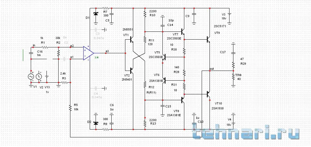

Так я её уже выкладывал здесь в 200 посту. Но как то мимо прошло. Выкладываю ещё раз. Если в место V 1 - V2 , сделать как у Трошина, то собственно всё.

Вот схема с радиокота. Там тема называется "Усилитель с HI-END качеством звучания"

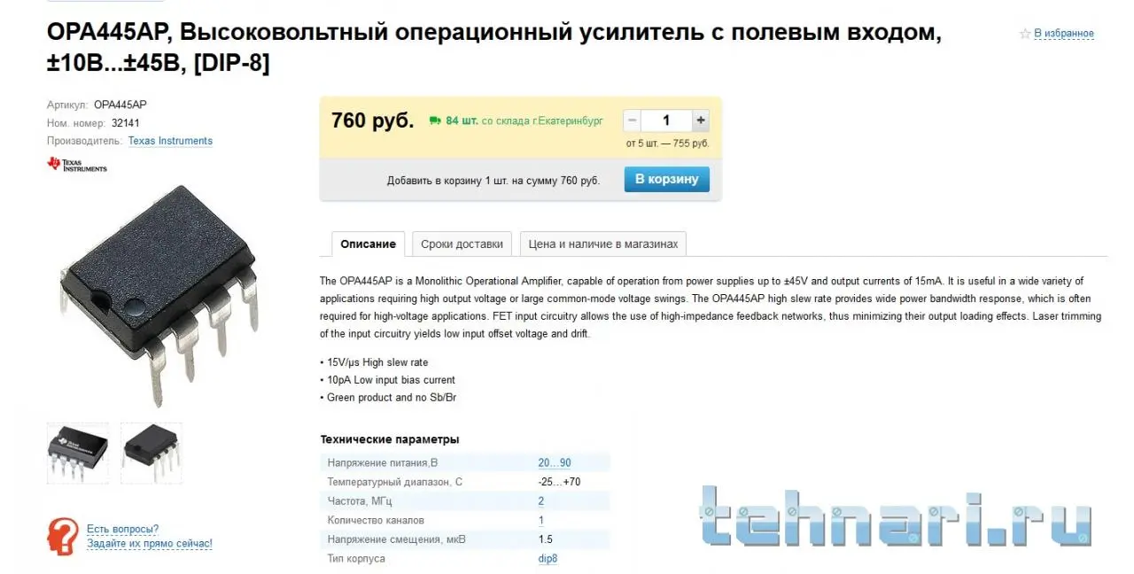

Еще оказывается есть ОУ OPA445AP - там до 45 В в плече питание :-):tehnari_ru_288:

Автор схемы на датагоре с народом ругался - говорит что оригинал его. В принципе все друг у друга что-то заимствуют. У него стоит OPA445A и мощность 100 Ватт на выходе.
Пусть не свистит.Сначала бы схему отрегулировали по постоянному току . А то костылей наставили.
Ему на всех форумах втыкали
    103.4 KB · Просмотры: 561
Максим, а то что в Вашей схеме нет резисторов в эмиттерах выходной ступени, не страшно?
А с шунтом резисторов и не должно быть!!! Иначе не корректно шунт Алисона работает
Максим, а чего базы выходников ёмкостью не зашунтировал?
" конденсаторами базы выходников зашунтировать ,по 0,47-1 мк на каждую пару .Эффект охрененный"
ну выходники то отделил специально чтобы можно было конденсаторы поставить .но не стал далеко уходить от исходника. на усмотрение оставил

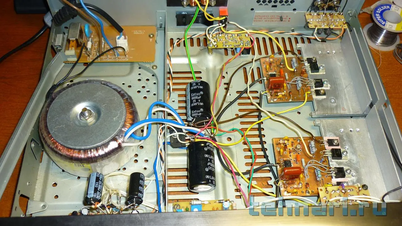

Вот валялся у меня без особого дела, корпус от муз. центра. Туда значит, и пристроил усилитель Трошина. Питание -+ 25 в. Индикаторы сам поставил. Вспышка фотоаппарата сделала их светлыми. На самом деле подсветка синяя. Красиво смотрится. Играет тоже красиво.
