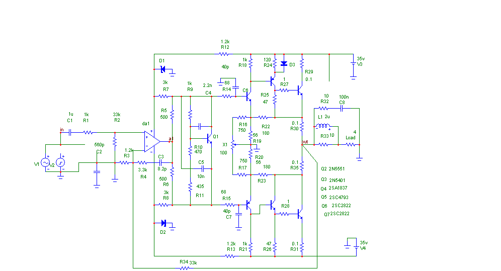

Максим намекает про то, что шунт Алисона/Акулиничева при малых токах покоя 15-25 мА устраняет искажения типа ступенька. И тут он прав. Но на этом его правда и заканчивается. Он в принципе не принимает других решений. Вот уперся рогом и всё.
Убрать шунт и сделать как в ориг схеме. Убрать ступеньку подстоечником по осциллограф и все ок. С шунтом у меня на обычном питании и оу с питанием 15В. ТП 130 мА - выходники греются до 80 градусов на синусе по макс - правда радиатор небольшой. В корпусе норм будет
Дело в том, что в оригинальной схеме при токе покоя 70-80 мА характеристики усилителя получаются вообще исключительные. Но на практике при таком токе покоя усилитель идет в разнос. В итоге Трошин вынужден был для стабильности усилителя ограничить его ток покоя на уровне 15 мА. Но при этом шли сильные искажения на высоких частотах при малых уровнях сигнала. Сапожников предложил решение проблемы увеличением тока покоя с его стабилизацией путем добавления двух транзисторов. Решение Сапожникова конечно же не является лучшим с точки зрения получения оптимального результата. Но оно является лучшим с точки зрения построения максимально простого усилителя с гарантированно высоким качеством. Особенно ценна модернизация Сапожникова для начинающих радиолюбителей, ведь там даже настраивать ничего не надо, только правильно собрать!
Не надо ничего убирать! Просто собери схему из 1 поста.
И это совершенно нормально. Поставь большие радиаторы. Ты Худа собери. Вот там от радиаторов прикуривать можно! 80 градусов не так уж и много. У Агеева, в параллельнике, нагрев доходил до 125 ! И ничего . Всё работало нормально.
отличие всего в двух копеечных резисторах как у Акулиничева.

Да чего Вы голову морочите? Работает точно так же как и Q1 в следующей схеме
Надеюсь как эта схема работает рассказывать не надо?

А давай мы у Максима спросим. В посте 952 приведена схема "Простой, дешевый усилитель. Классика" М.Васильева. Пусть он нам расскажет, работает ли ВК в данном усилителе по принципу
нетолько ток покоя должен стабилизировать , а и убирать ступеньку при малых значениях. От 15ма и выше работать должен вплоть до 400-500ма.
Читаем первоисточник и что мы там видим? Жаль не могу самого Алисона скачать.Управляемые током покоя,точнее падением напряжения на переходе база эмиттер выходников диоды,то есть транзисторы шунта.
офф где в шиклаях сигнал ошибки уважаемый?
Максим, я понимаю что вы мастер демагогии и чемпион по прыжкам в сторону, но вы можете ответить на простой вопрос? Если в вашем усилителе установить ток покоя 15 мА, то будет ли он держать транзисторы ВК в безотсечном режиме вплоть до 400-500 мА?
Демагог вы. Не перекладывайте на других сию ношу.
офф я одно не пойму ,вы серьезно говорите или стебётесь? Попробуйте изменить номинал межэмиттерного резистора у драйверов в небольших пределах ,ток покоя будет меняться?
А так все это ,вся цепь напоминает цепь термо усилителя Родченкова,где он вывел стабилизацию тока покоя усилителя из цепи сигнала.
офф еще раз спрошу.Где сигнал ошибки для управления шунтом выделяется?
