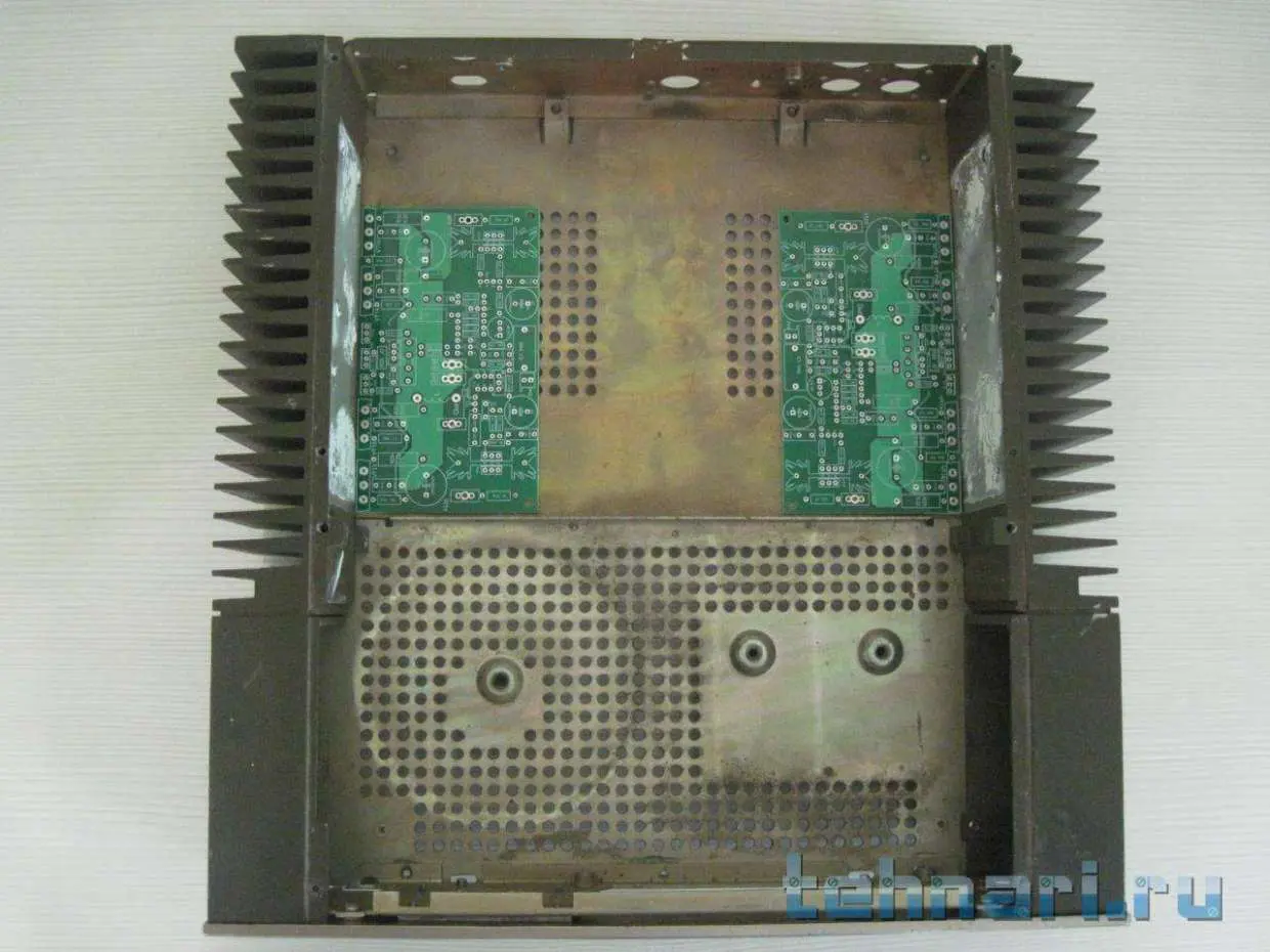

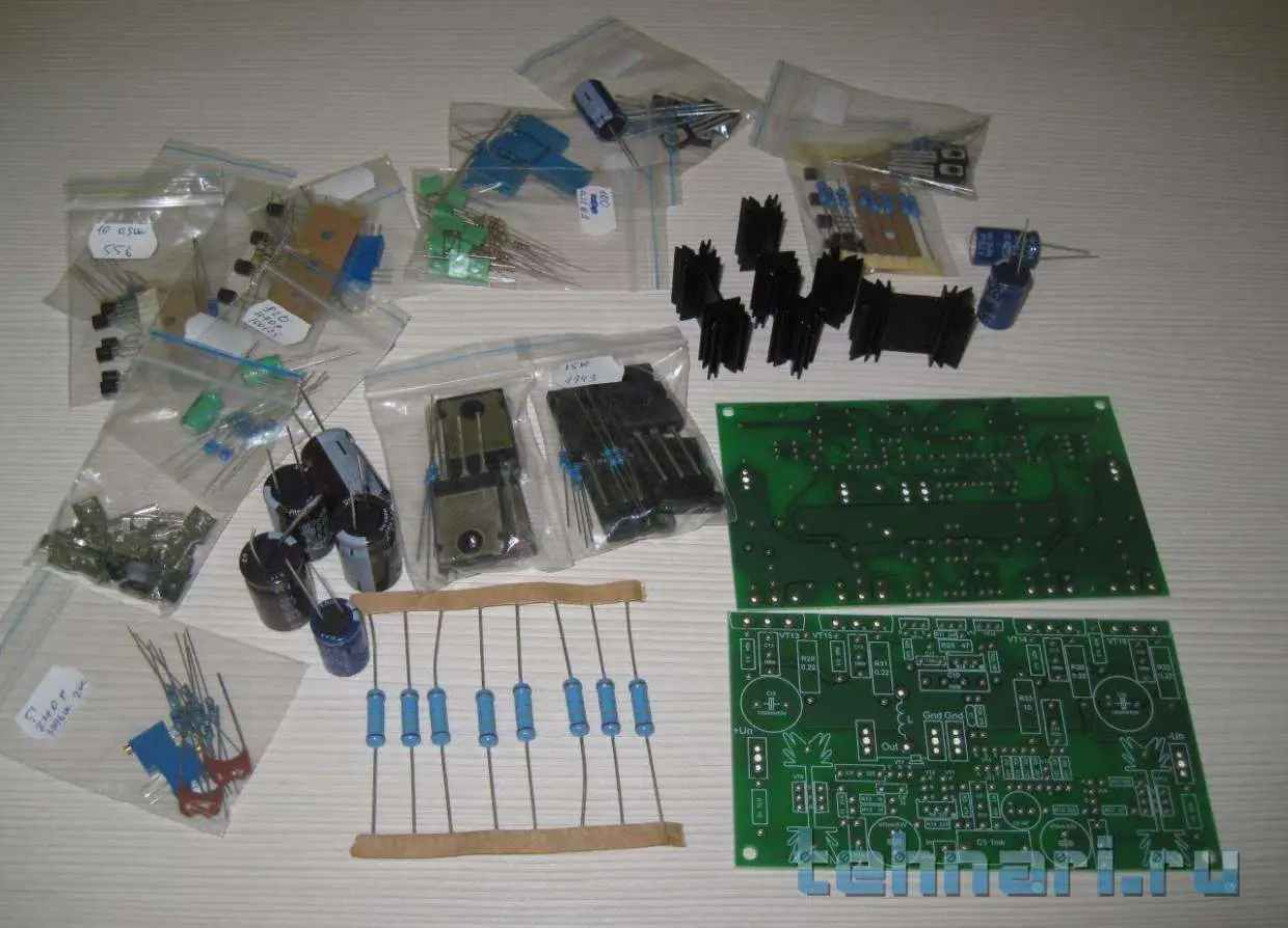

Купил сегодня платки :)
Но вот беда, недавно паяльник китайский сломался :( (отслужил свое). Надо в центр за новым ехать (недорогой 200 руб.)

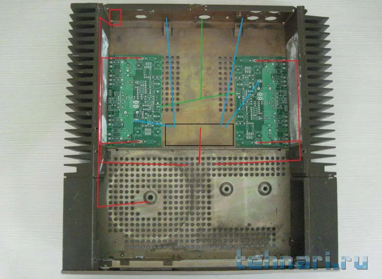

Трансформатор такой планирую:
Первичка - 240 В
Две независимые вторичные обмотки по 30 в (на х.х.), 3 А
Сердечник - 148Вт, сперва хотел 200 Вт, но не поместится в корпус
Высота 52 мм, диаметр 115 мм (В корпусе внутренняя высота 54 мм, транс еле влезает)
Пропитка лаком есть
Чуть попозже его закажу разом с трансформаторами для других проектов.
Еще фото
А вот расположение проводов
красный - провода питания
зеленый - вход
синий - выход
посередине маленькая плата - защита АС
снизу слева - трансформатор
снизу справа - БП (конденсаторы + диодные мосты)
Может кто видит лучшее расположение всего + проводов ? буду рад выслушать

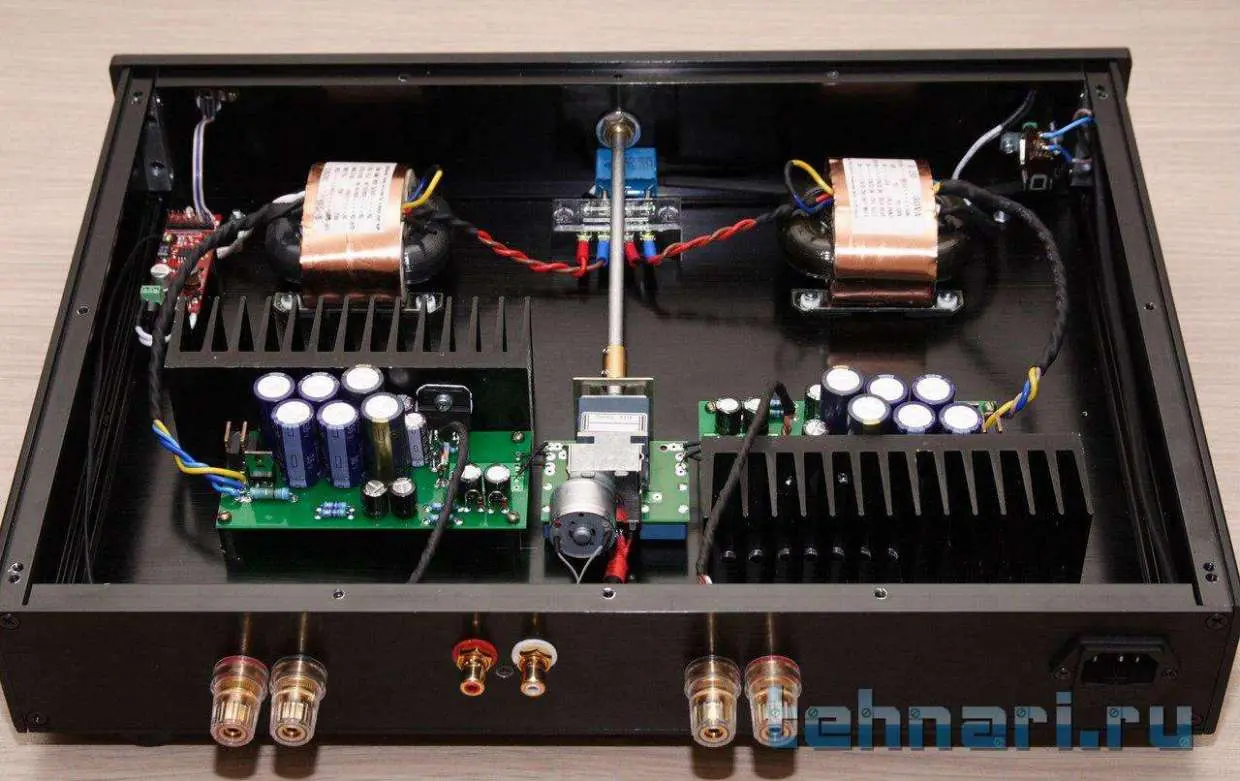

Черный прямоугольник - защита АС? Тогда его к задней стенке, и лучше отдельно для каждого канала и разнести их в разные стороны. Провода питания каналов - пустить по центру, в них постоянка, от нее наводок немного будет. Всю "питательную" часть отгородить от плат каналов перегородкой (как раз по границе перфорации). Транс я бы разместил по центру (максимально сдвинув в сторону передней панели), и фильтры питания отдельно для каждого канала по бокам, и отдельно для питания слаботочки. Сетевой провод вообще можно под корпусом прямо до передней части усилка протащить, и уже там в корпус завести.

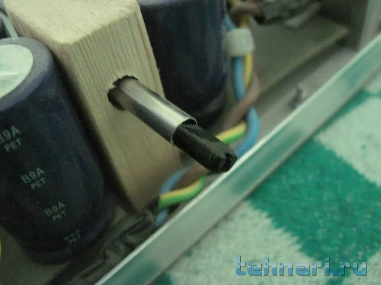

На покупном не понятен один момент:
вот на этом фото http://images.mysku.ru/uploads/images/00/64/65/2014/05/09/f8b8e6.jpg
слева "удлинитель" проходит сквозь "крепление/втулку/гайку" - внутри этой втулки есть подшипник ? или "удлинитель" в этой втулке просто так "скрежетает" ?
WOLF Project, ну тут еще смотря на каких частотах работает динамик ;)
слева втулка проходит сквозь "крепление/втулку/гайку" - внутри этой втулки есть подшипник или "удлинитель" в этой втулке просто так "скрежетает" ?
подшипник скольжения вроде того
Ни каких там подшипников, ни .уя там не надо! Пустотелая трубка - типа хлыстика от антенны. Отцентровать самое главное. Подпорку ближе к Р.Г. из пластика, фторопласта, капролактана и проч. "Скользкий" пластик и будет подшипником скольжения. Аналогично на передней панели.

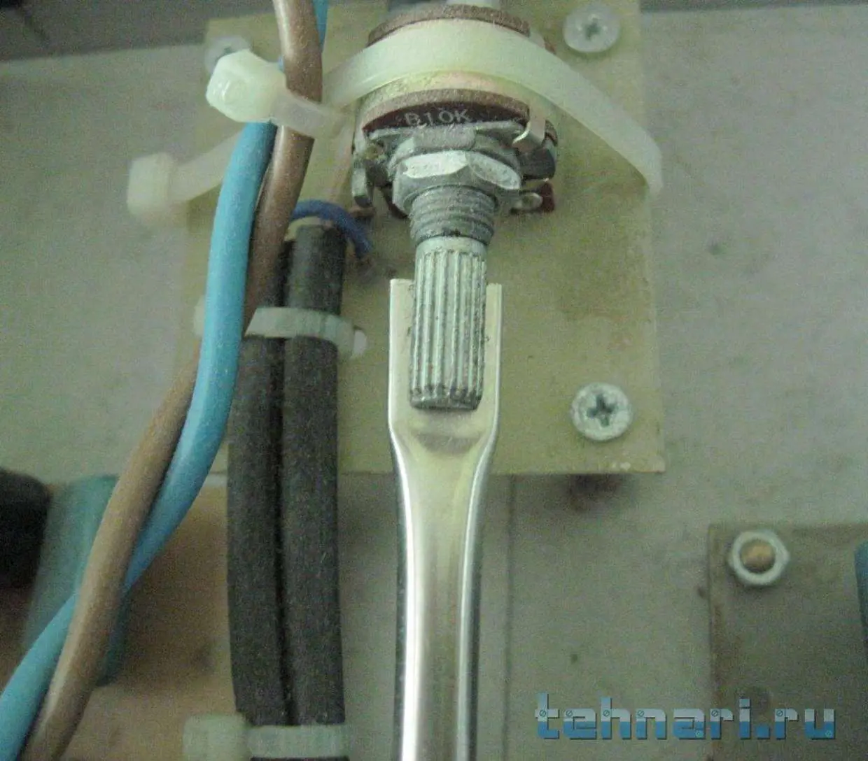

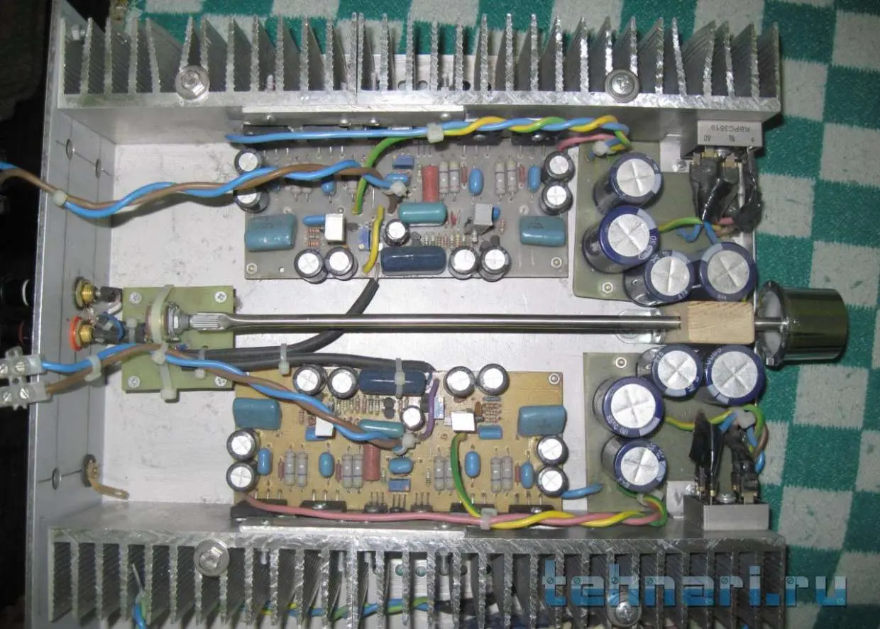

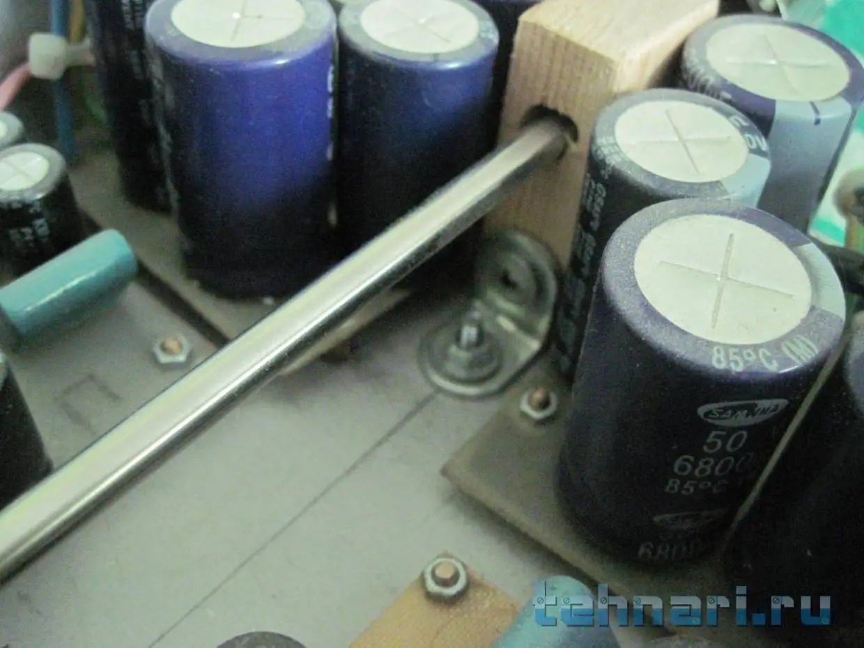

На своем другом усилке сделал так:
Нашел трубку (их тут еще много :D)
изъял одну :tehnari_ru_942: :tss:
и вот:

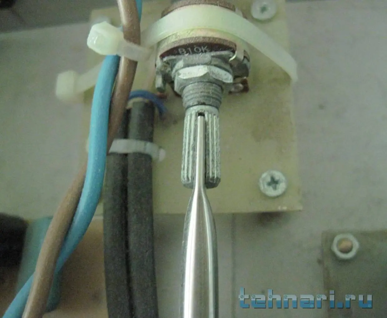

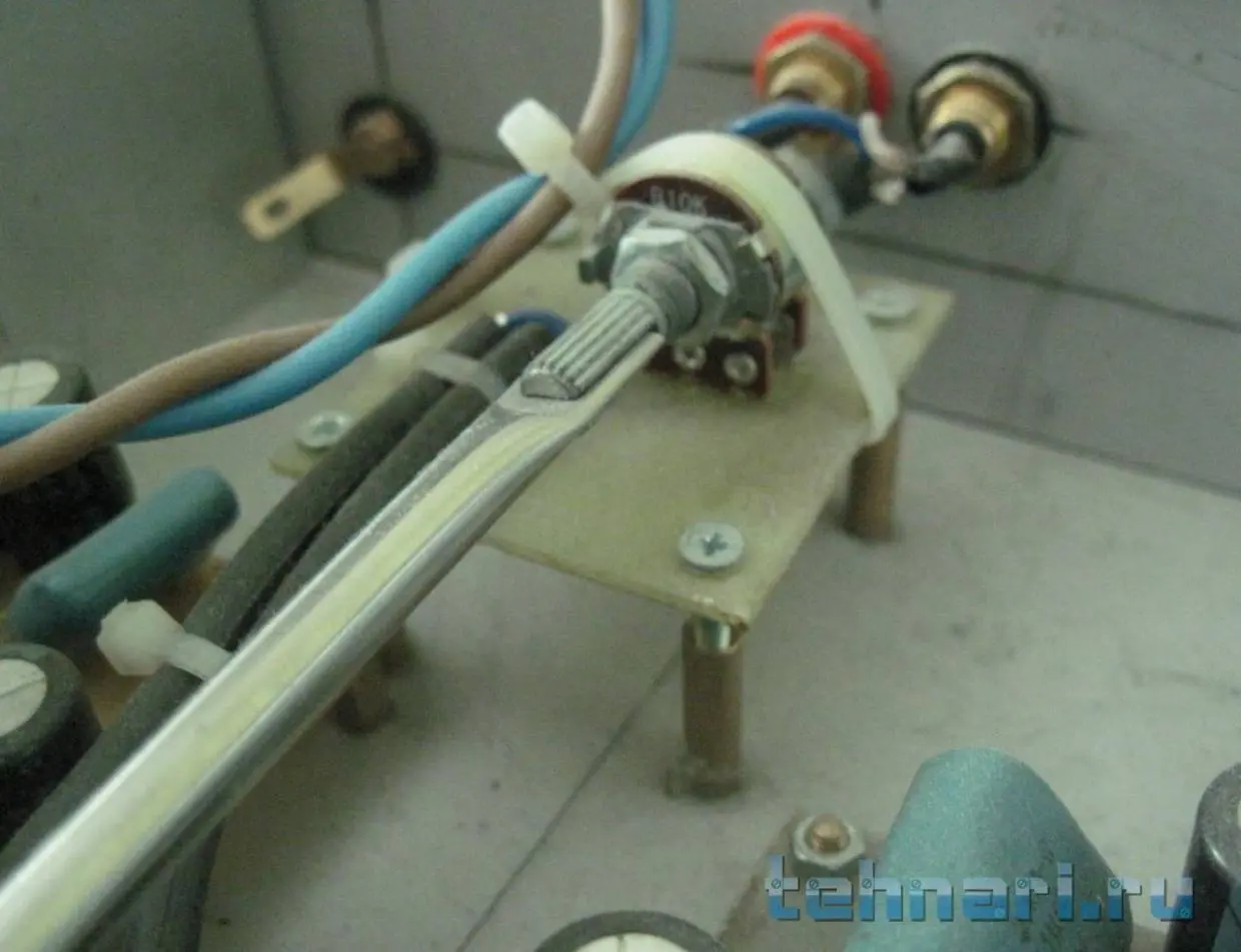

Только еще не доделано, переменник хочу еще уголком закрепить, и где брусочек, трубка\удлинитель болтается немного... тоже заменить на вариант получше :)
Кстати никто не знает, нужно ли переменник с трубкой соединять с землей ? а то пальцем докоснулся с трубкой\удлинителем - и небольшой фон в динамиках о_О ?
А вообще имхо все же лучше не трубка а пруток, только как на нем сделать "шлицы" для ручки регулятора громкости ... :tehnari_ru_117:
С ПЕРЕМЕННИКОМ соединить через кембрик внатяг, термоусадку и т.д. А конструктив, да, примерно как я и писал, только вместо "чурбачков"- скользкий пластик.
В промышленных усилителях трубка к переменнику подсоединяется через пластиковый переходник. В любительских конструкциях, с претензией на высокий класс, саму трубку ставят из углеволокна (кусок удочки, стрела от лука или арбалета).
