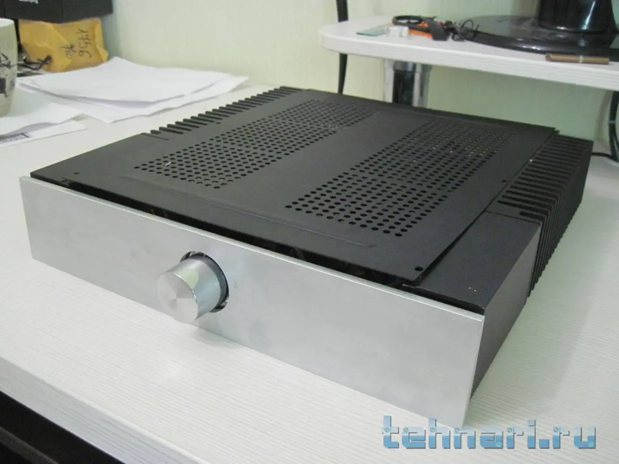

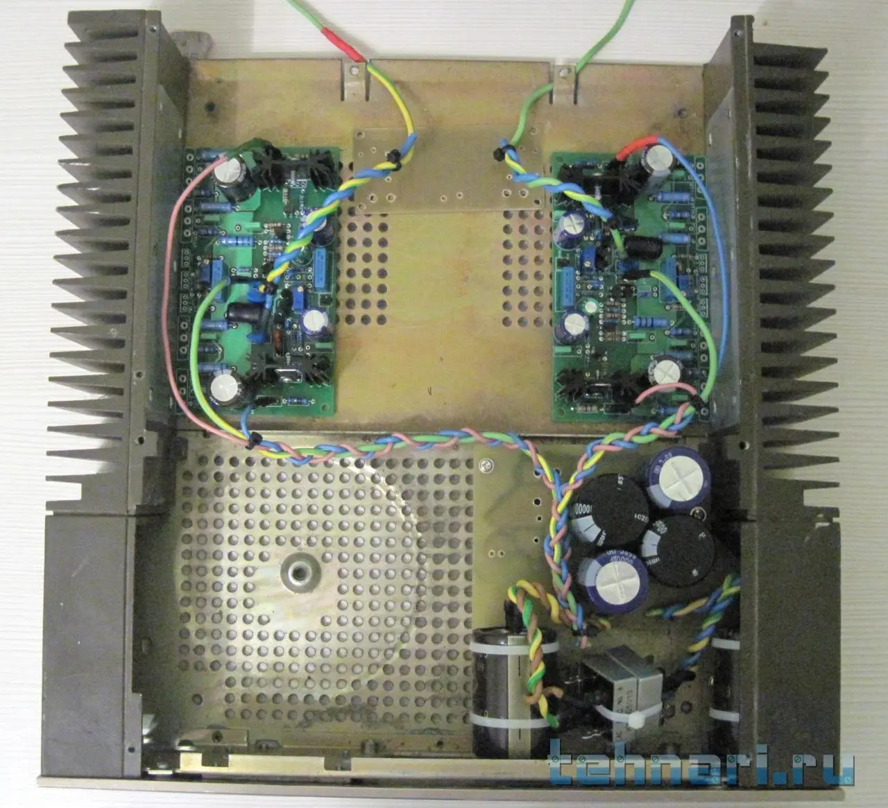

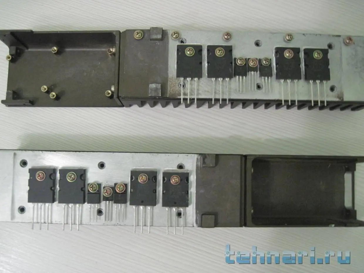

Усилитель в корпусе от "Орбиты"

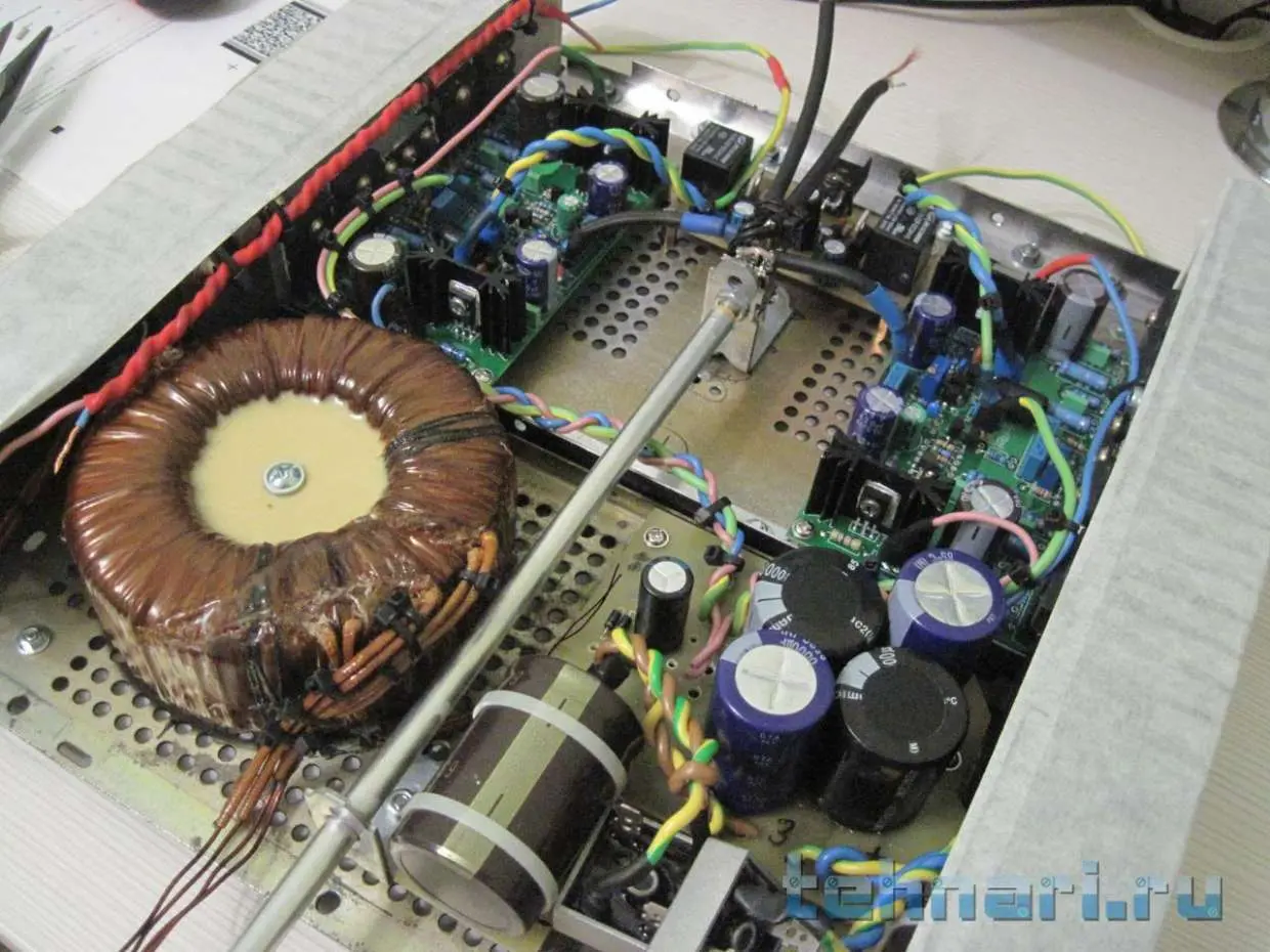

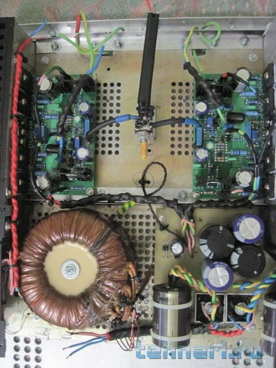

Посему и мотаем трансы сами, я три транса, два по 200 и для преда на соточку, в штуку уместился.
Фото отчет)

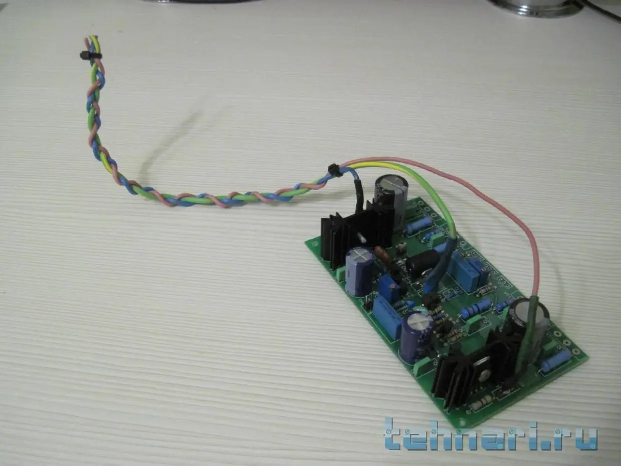

Сегодня фоткал на телефон:

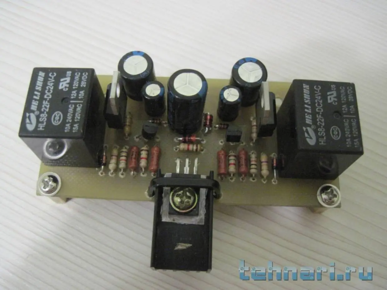

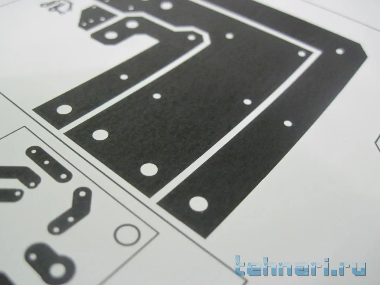

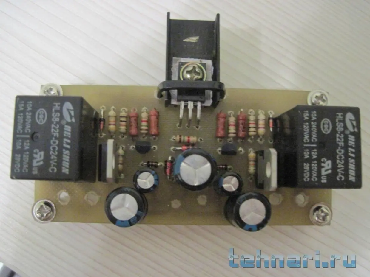

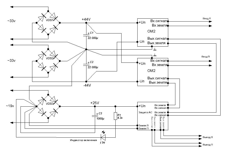

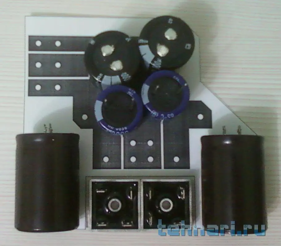

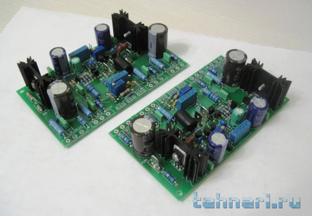

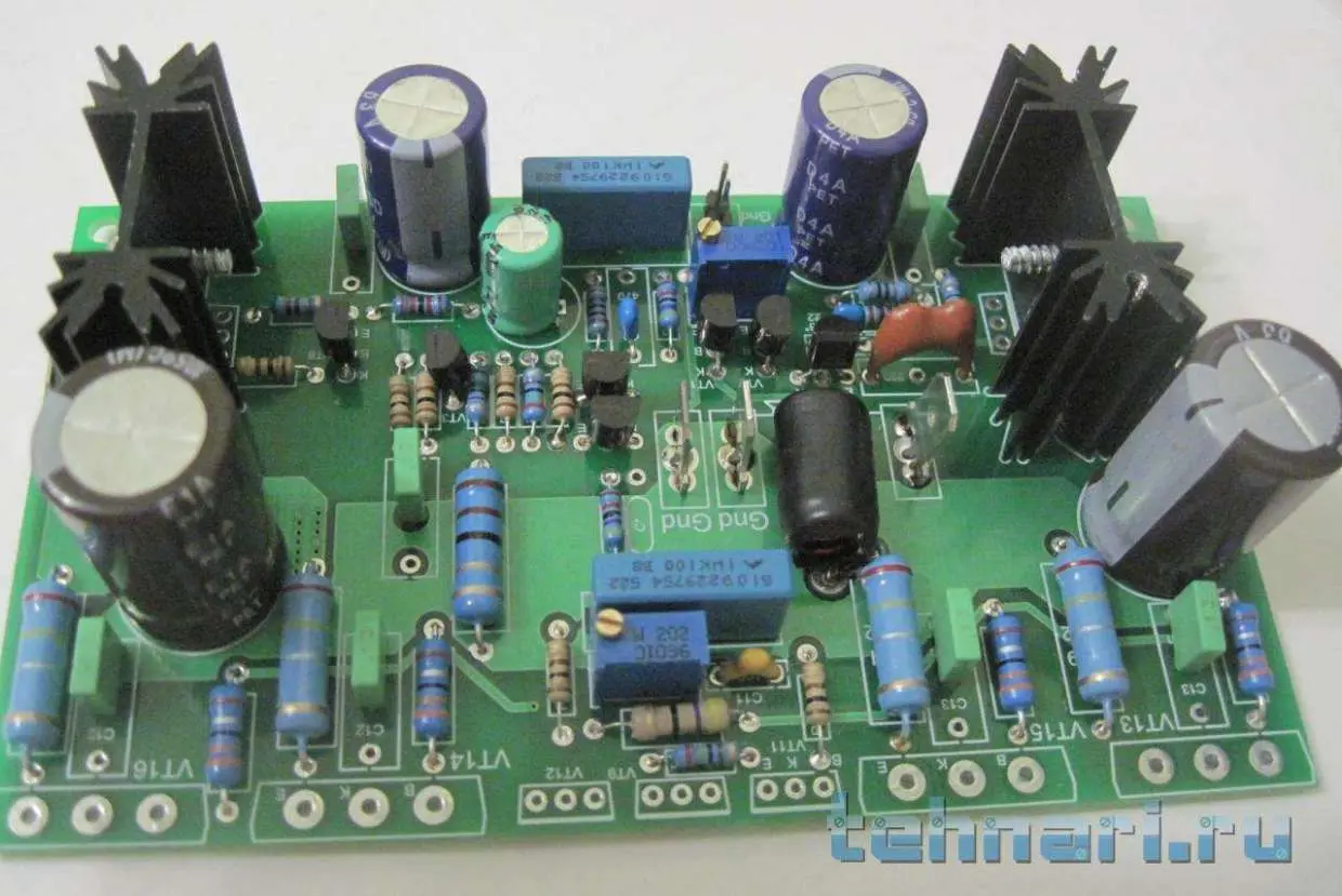

Плата БП
Схема БП вот (без защиты):

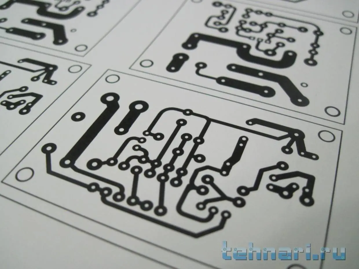

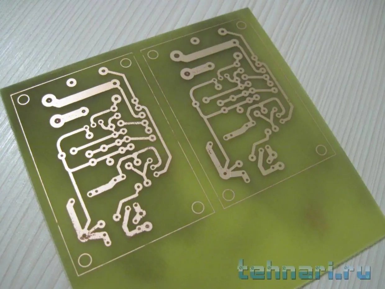

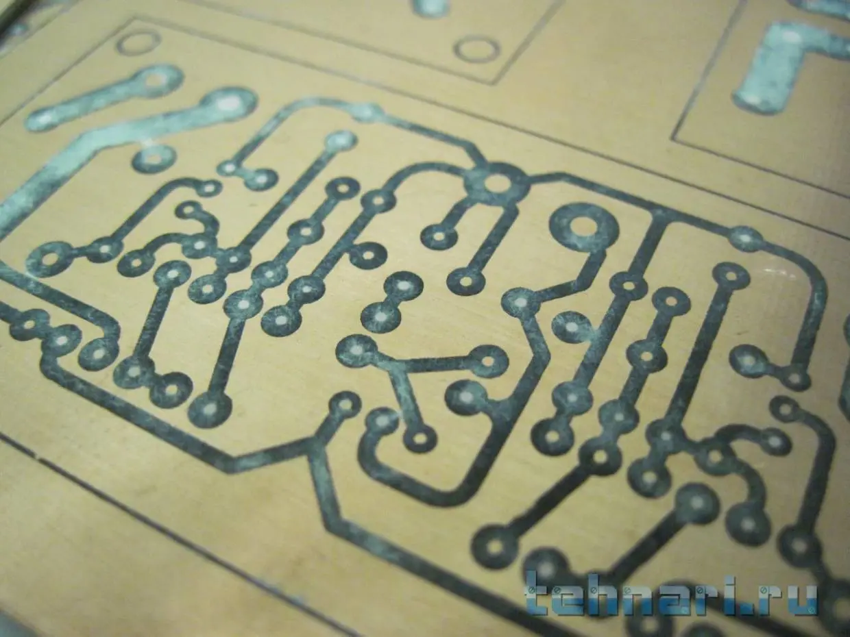

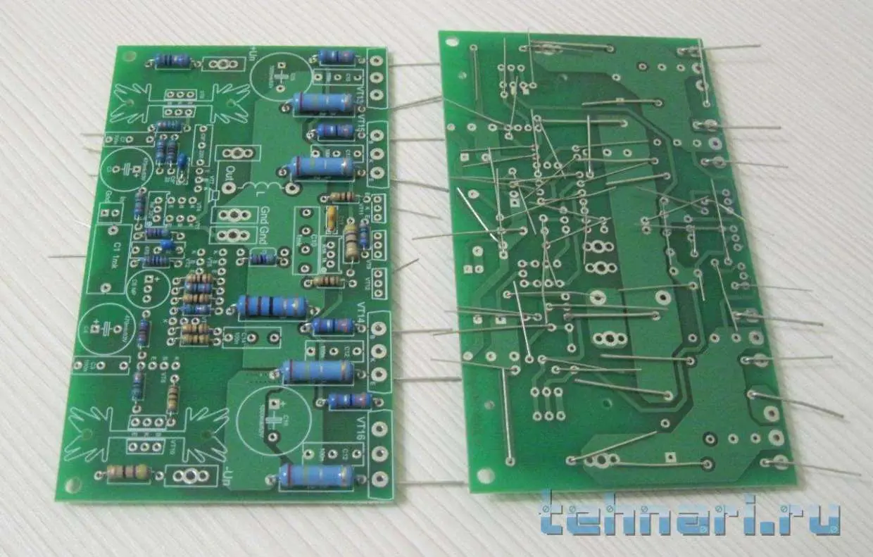

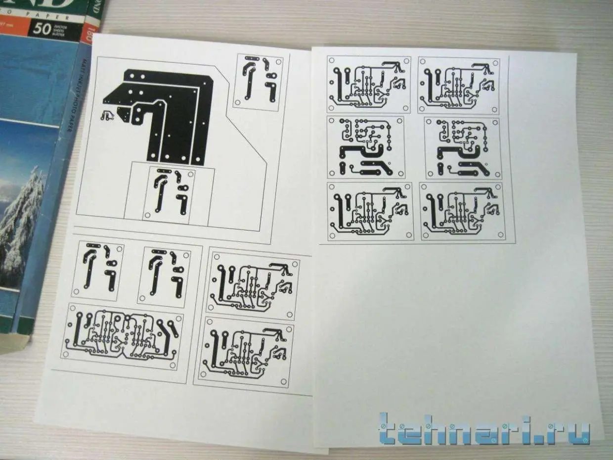

Печатка в sprint layout 6:
Посмотреть вложение БП_ОМ2.5.rar

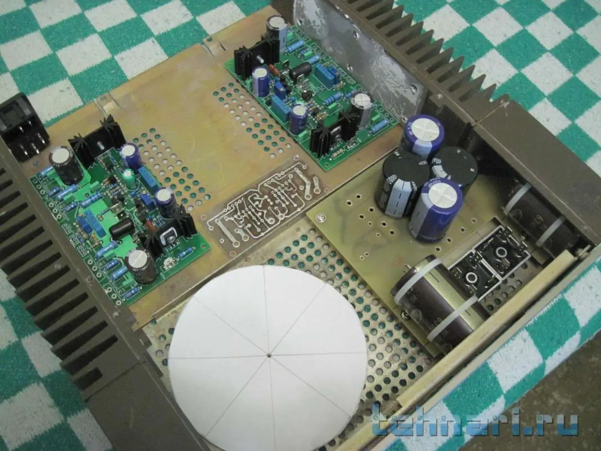

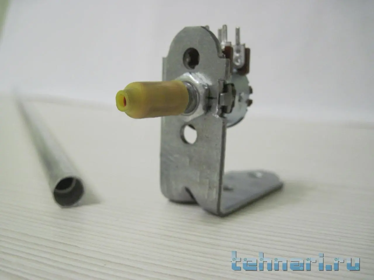

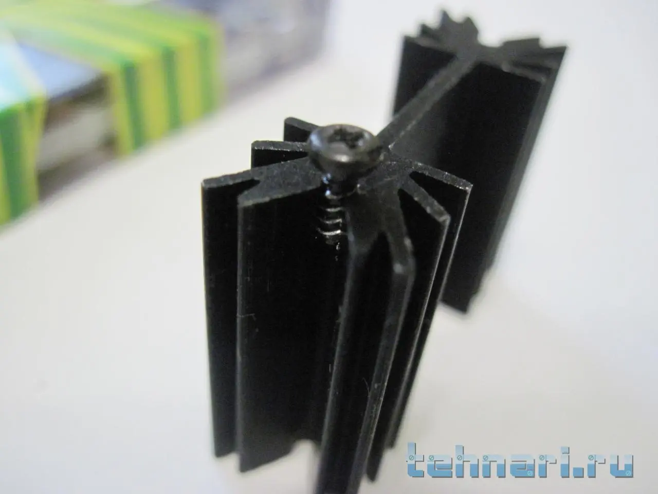

Были в наличии конденсаторы 10000 мкФ, 63 В 2 шт., по высоте они не помещались в корпус, пришлось укладывать. Докупил еще 2х10000 + 2х6800 - итого в плечо питания по 28000 мкФ

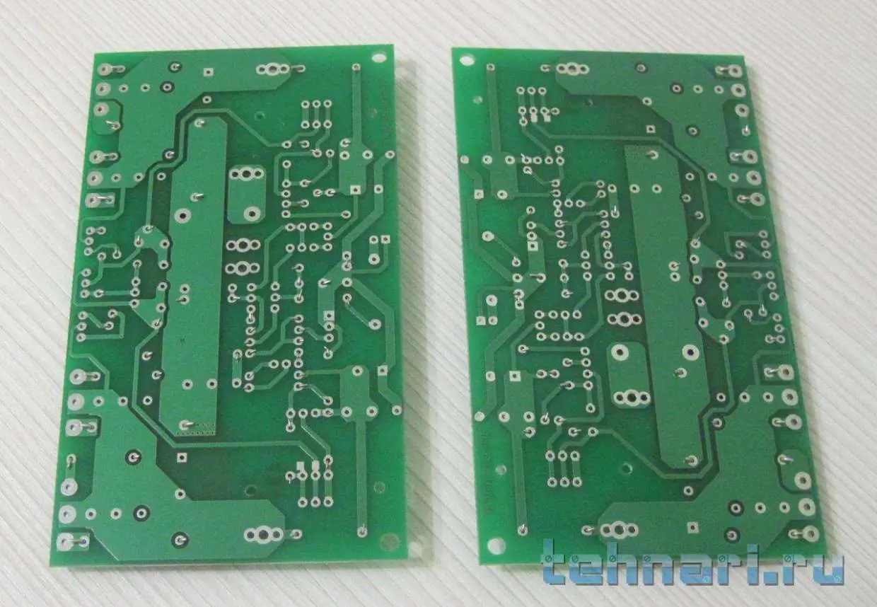

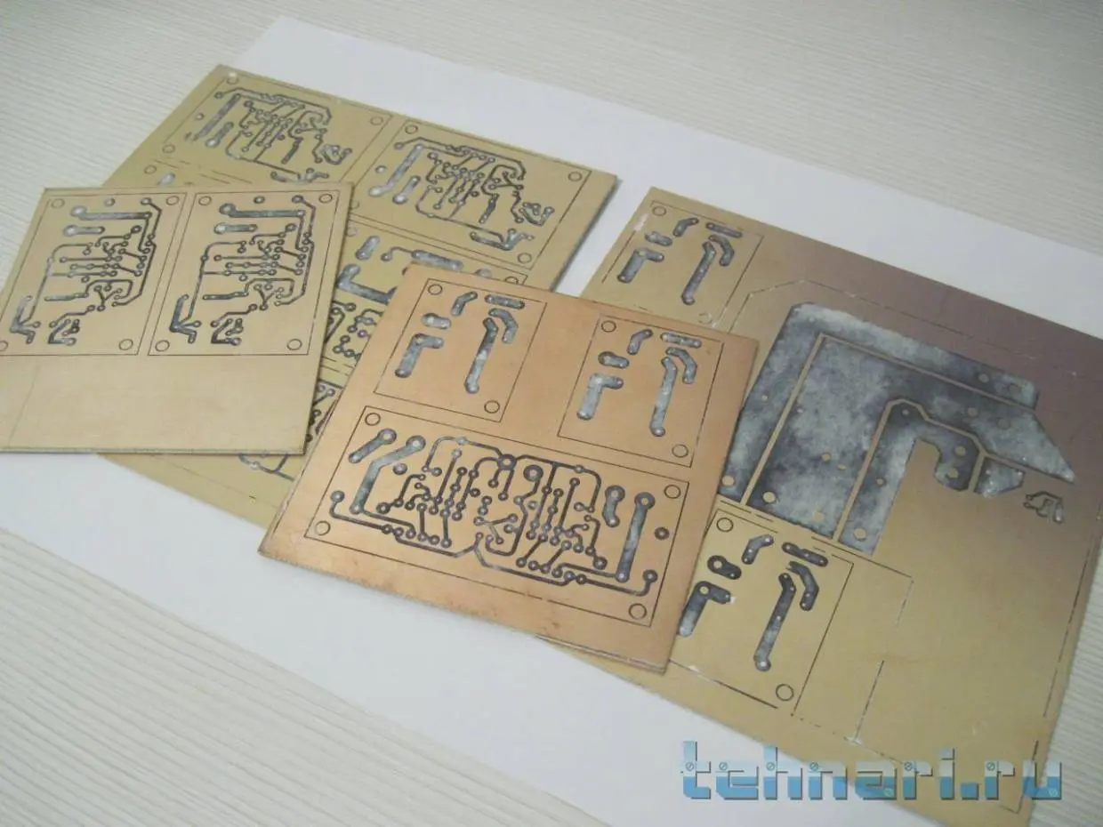

Платы успешно вытравлены :)
на морозе при 0°C =)
IMG_5427.webpIMG_5429.webpIMG_5430.webpIMG_5432.webpIMG_5433.webpIMG_5434.webpIMG_5435.webp

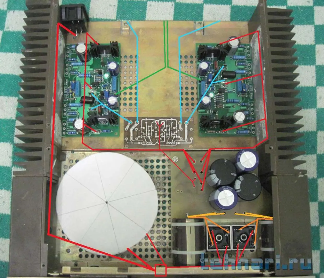

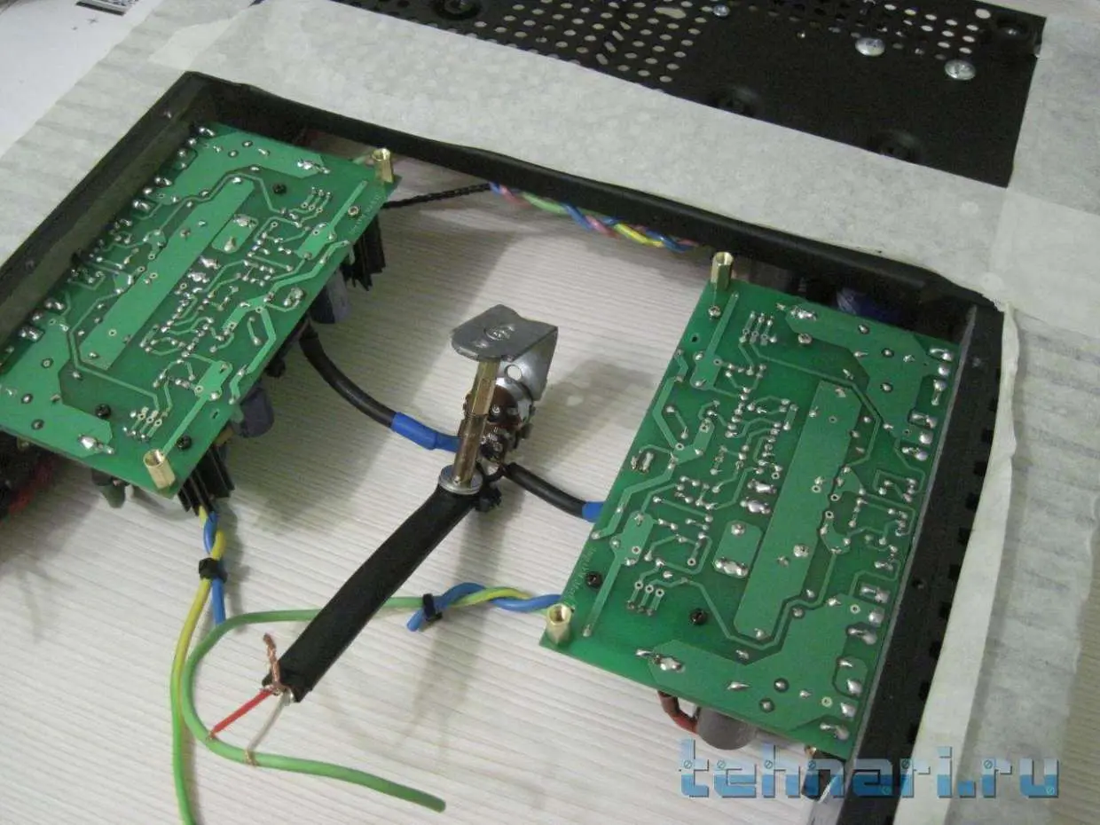

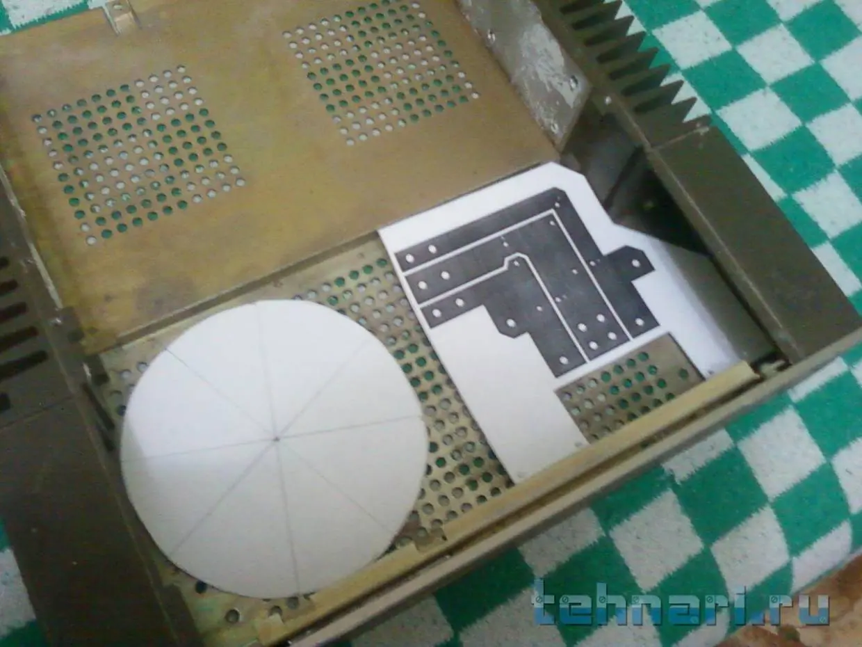

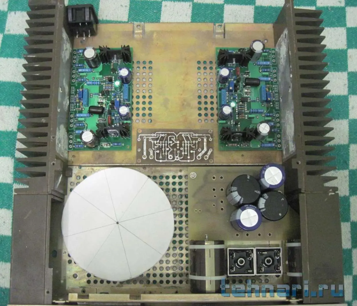

Примерка:

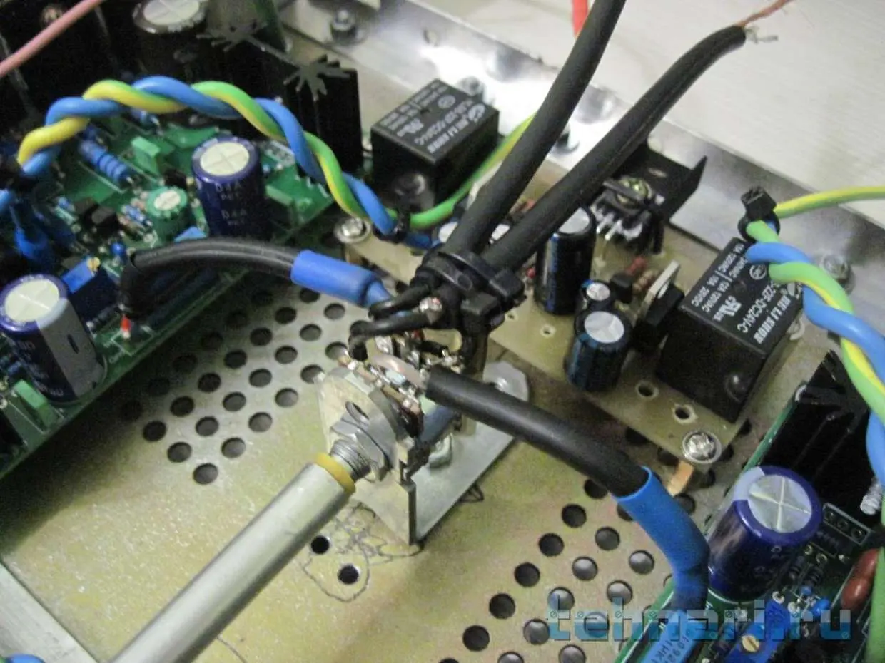

Разметка проводов:

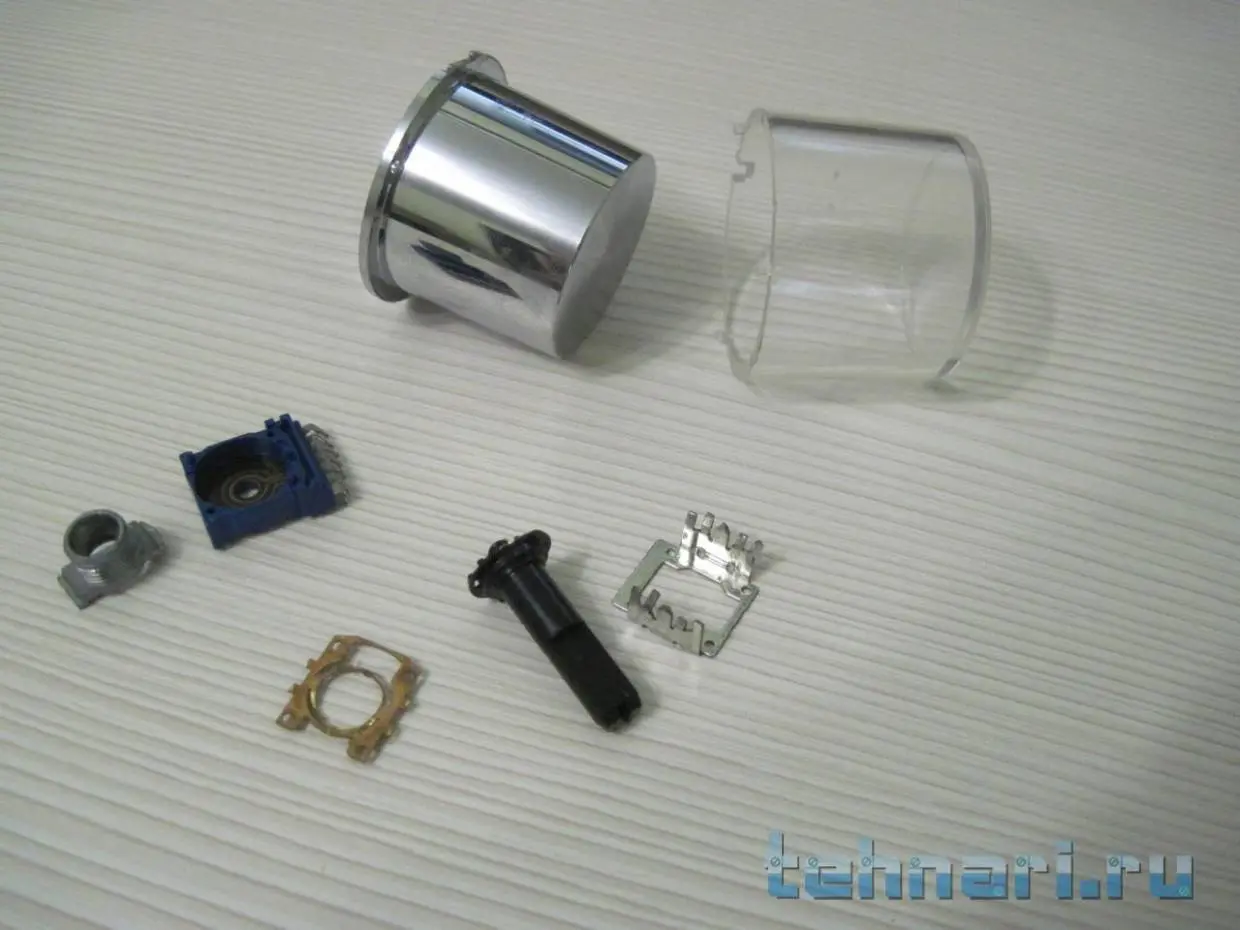

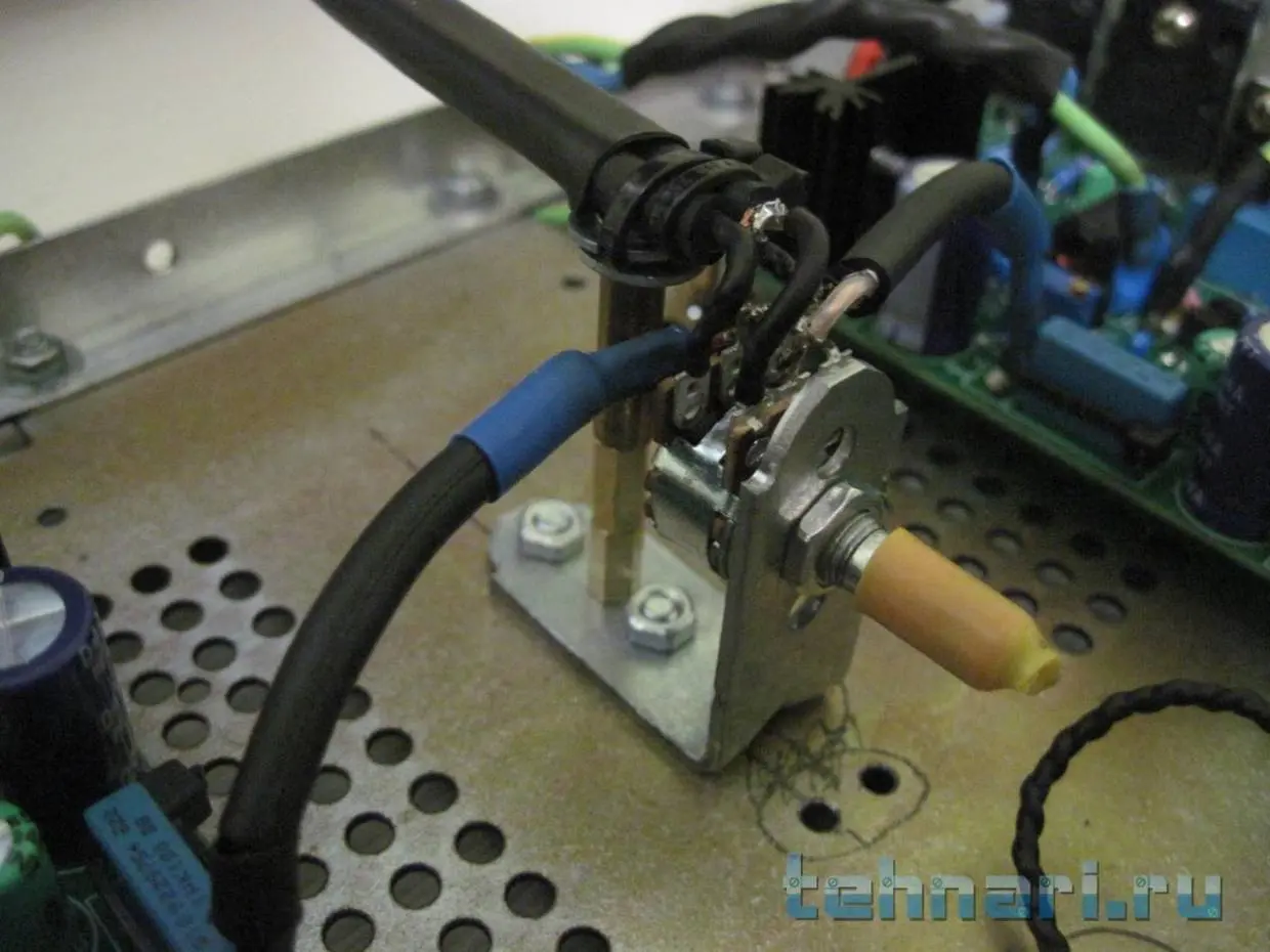

Регулятор громкости решил убрать.

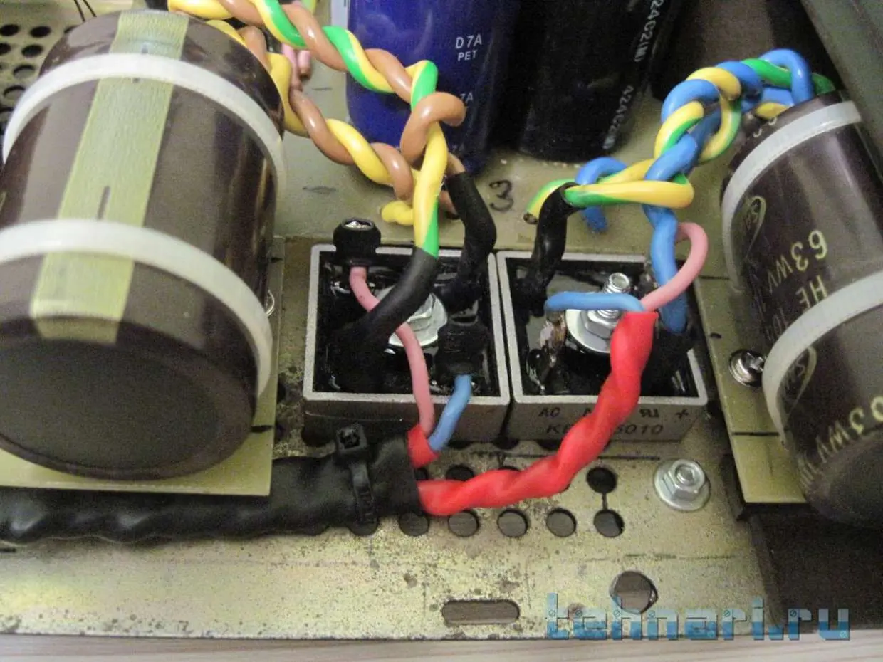

Плетем косички :)

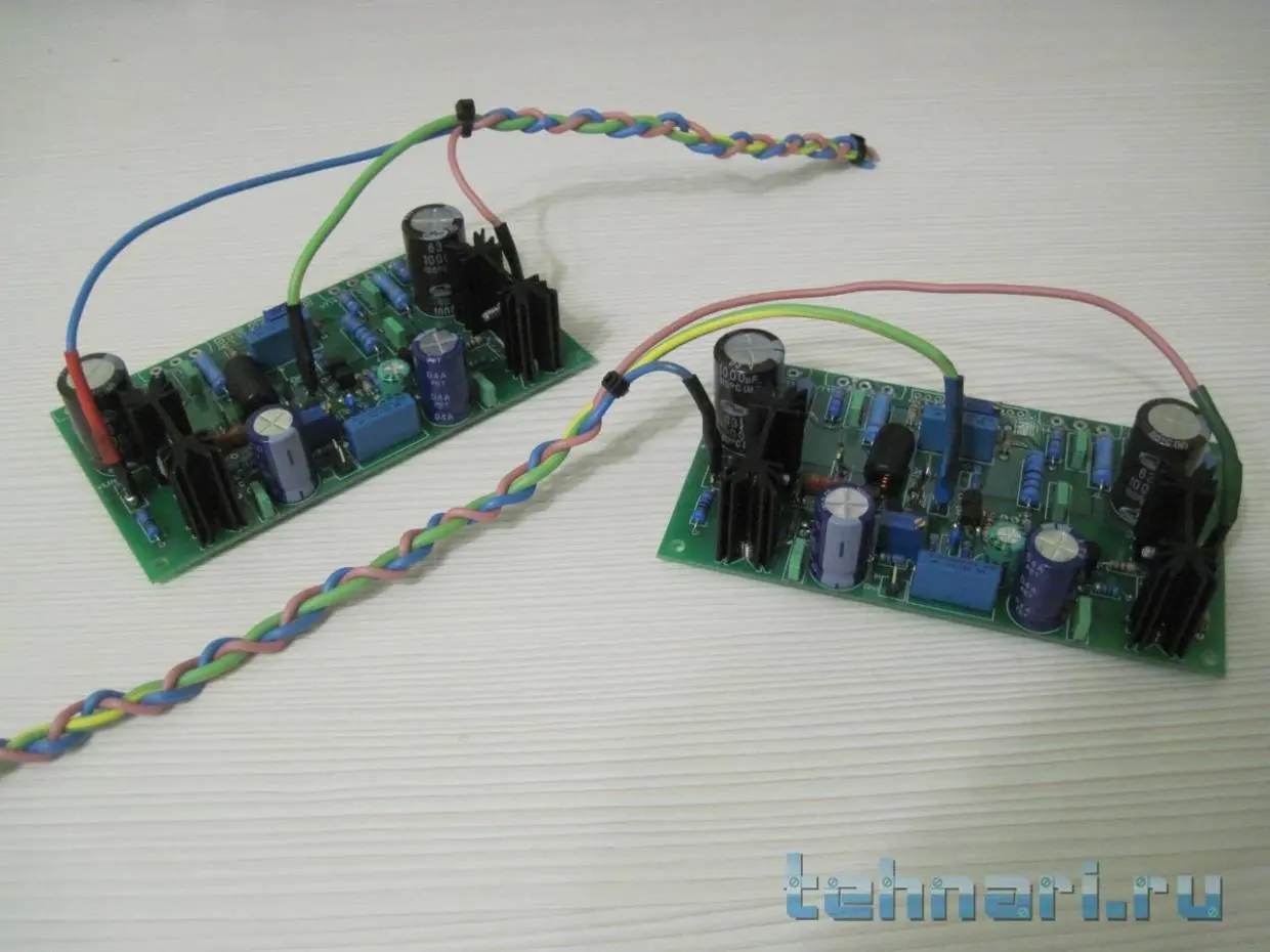

А тут у нас Скорпион Mark II :tehnari_ru_707:
Ребят, объясните, нафига плести косички, кроме эстетики?
говорят что надо) а точно хз зачем) мож помехи уменьшаются...
я бы и сам рад не плести, короче провода бы вышли...
Еще фото на стадии пайки проводов

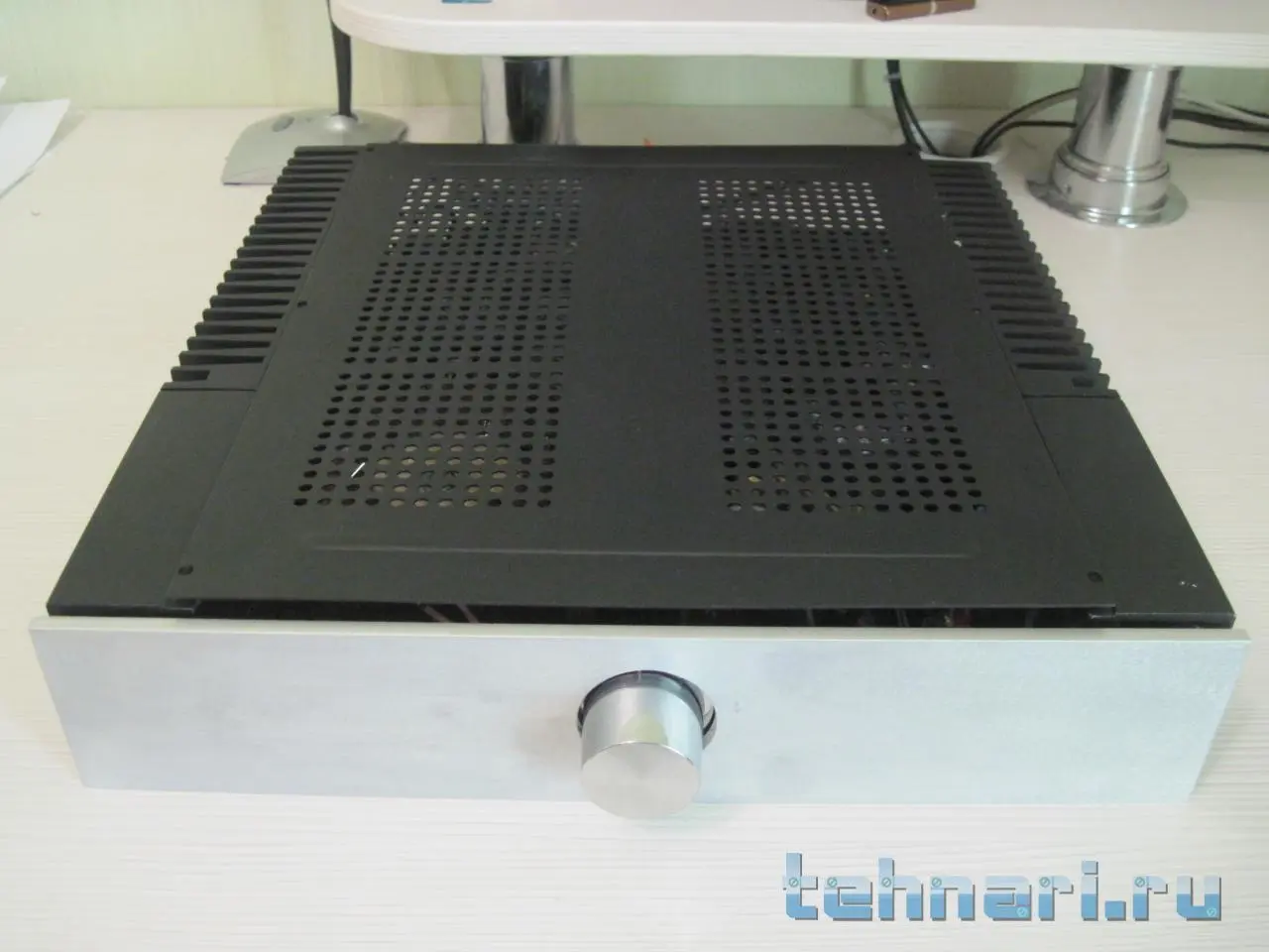

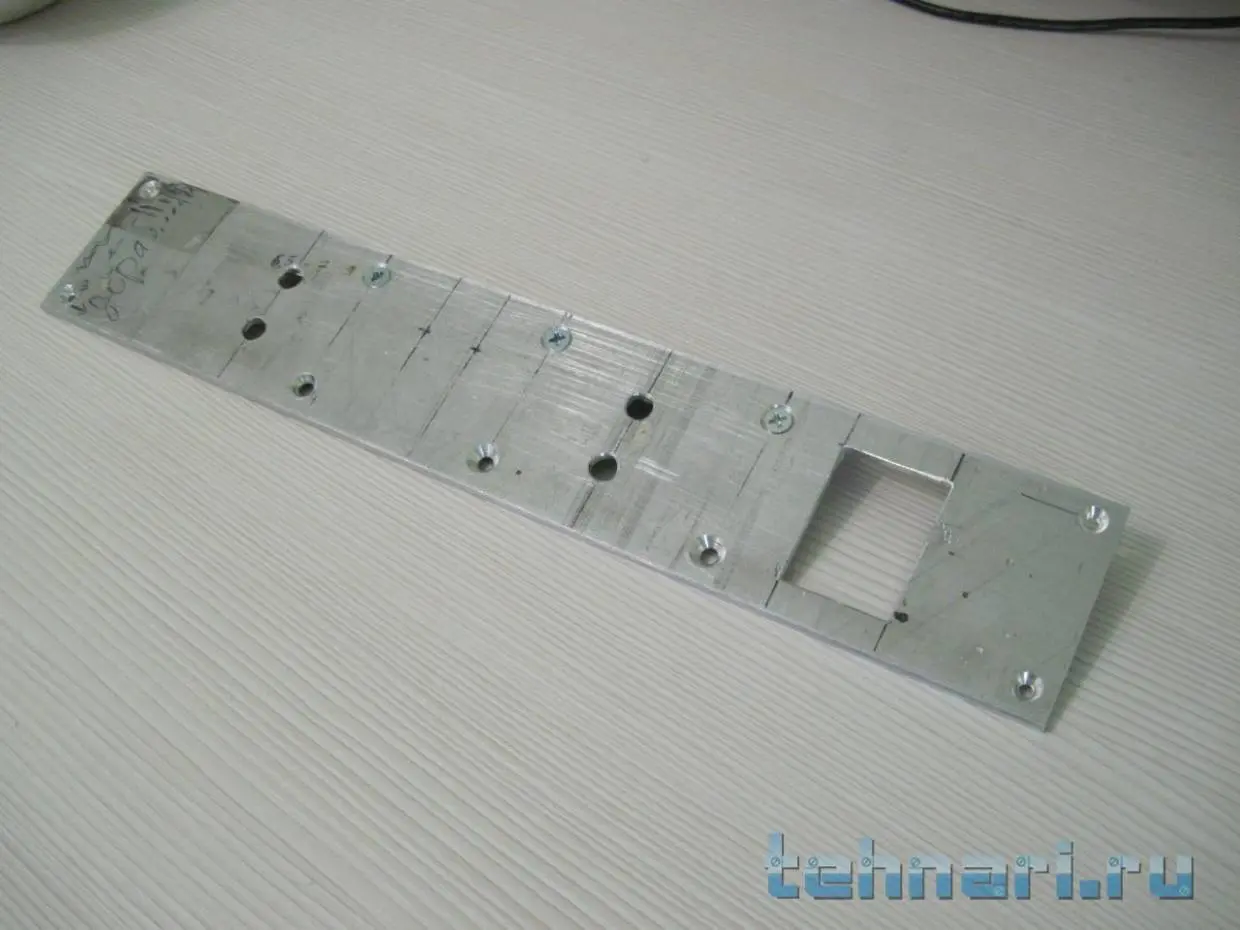

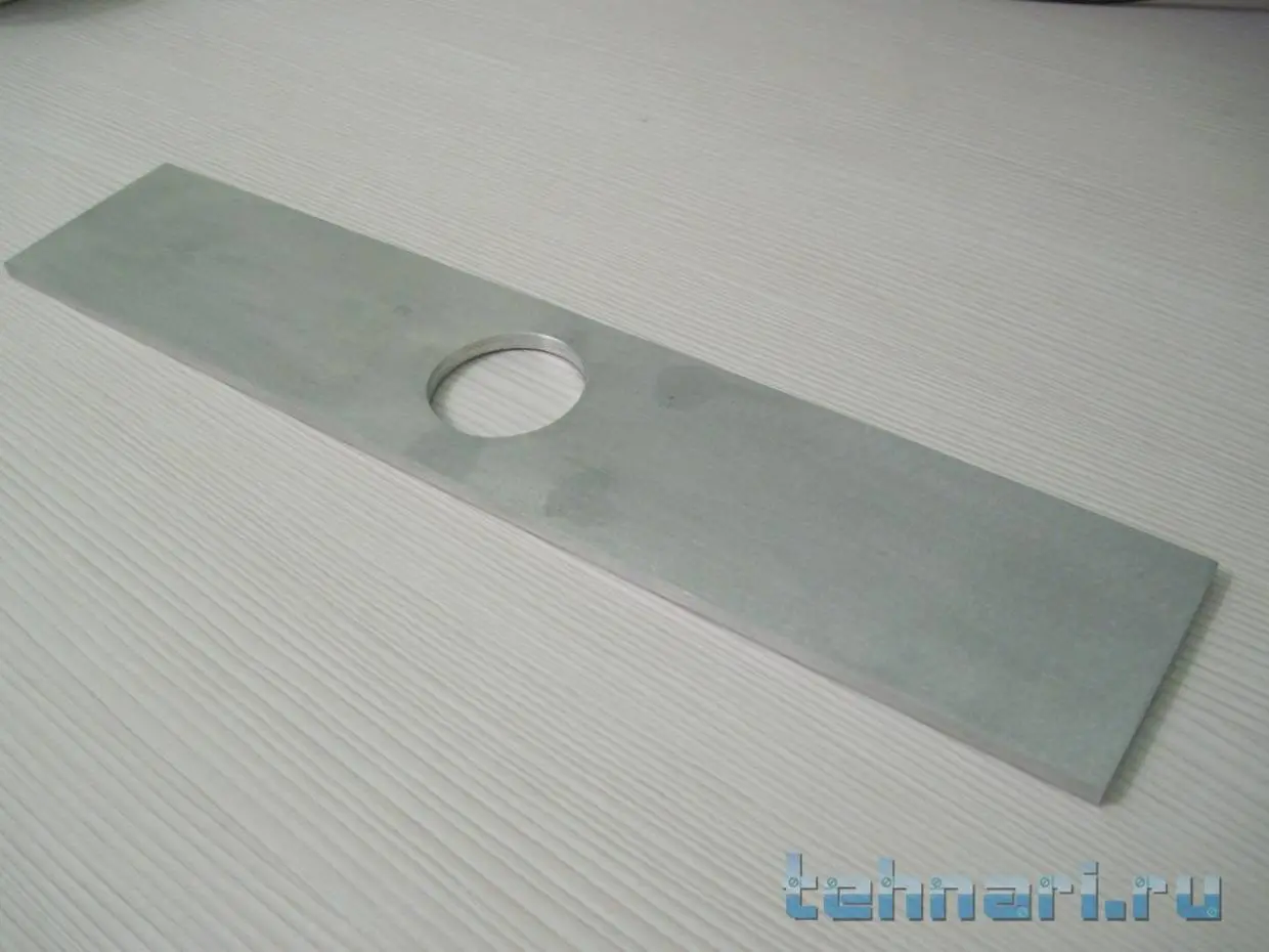

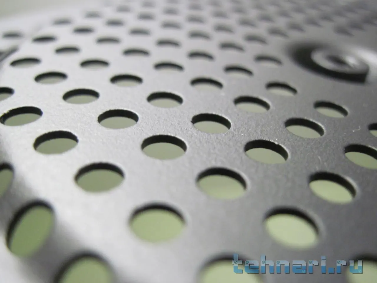

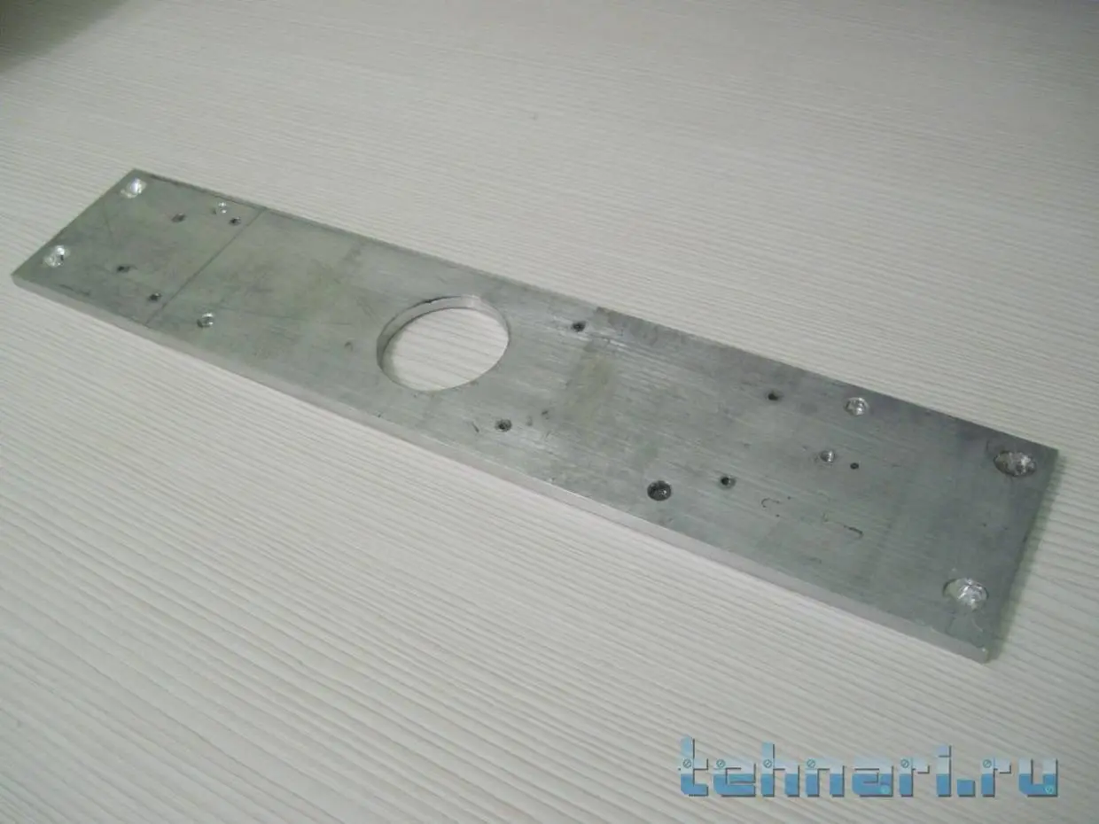

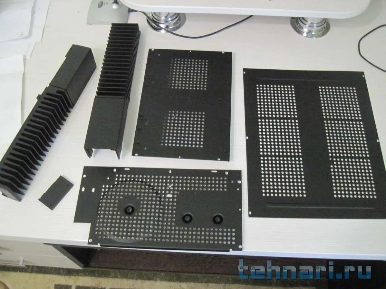

Детали корпуса покрашены (осталась задняя панель - жду разъемов RCA...)
передняя панель почти готова, осталось шлифовка "в царапинку", хотя подумываю над матовым оформлением, вопрос не будет ли пачкаться дюраль ?... или нужно потом чем то защитить (анодировать я не умею, остается вариант с лаком из баллончика...)

спасибо, попробую)
Мебельный уголок под РГ очень даже нормуль!
Посредством ютуба ,через личный звуковой тракт ,любому самодельщику сложно понять результат Ваших трудов./это общеизвестный факт/
Вы довольны?
А сам проект вызывает восхищение!
Смайликов не будет.
Отличная работа!!!
ну это просто как бы отчет. да доволен.
Я слушаю вашу музыку через ЛАМПУ,низов мало.Но могу подключить и "камни" и ТДАшки.
А если это ОТЧЁТ,то Вам ЗАЧЁТ!
/звук ,Он разный,не люблю спорить о ЗВУКЕ.Музыка важней/
Классный усилитель выходит:) Только мне кажется не хватает яркого акцента, например подсветку сделать для ручки переменика, какую нибудь синюю, но не красную:)
