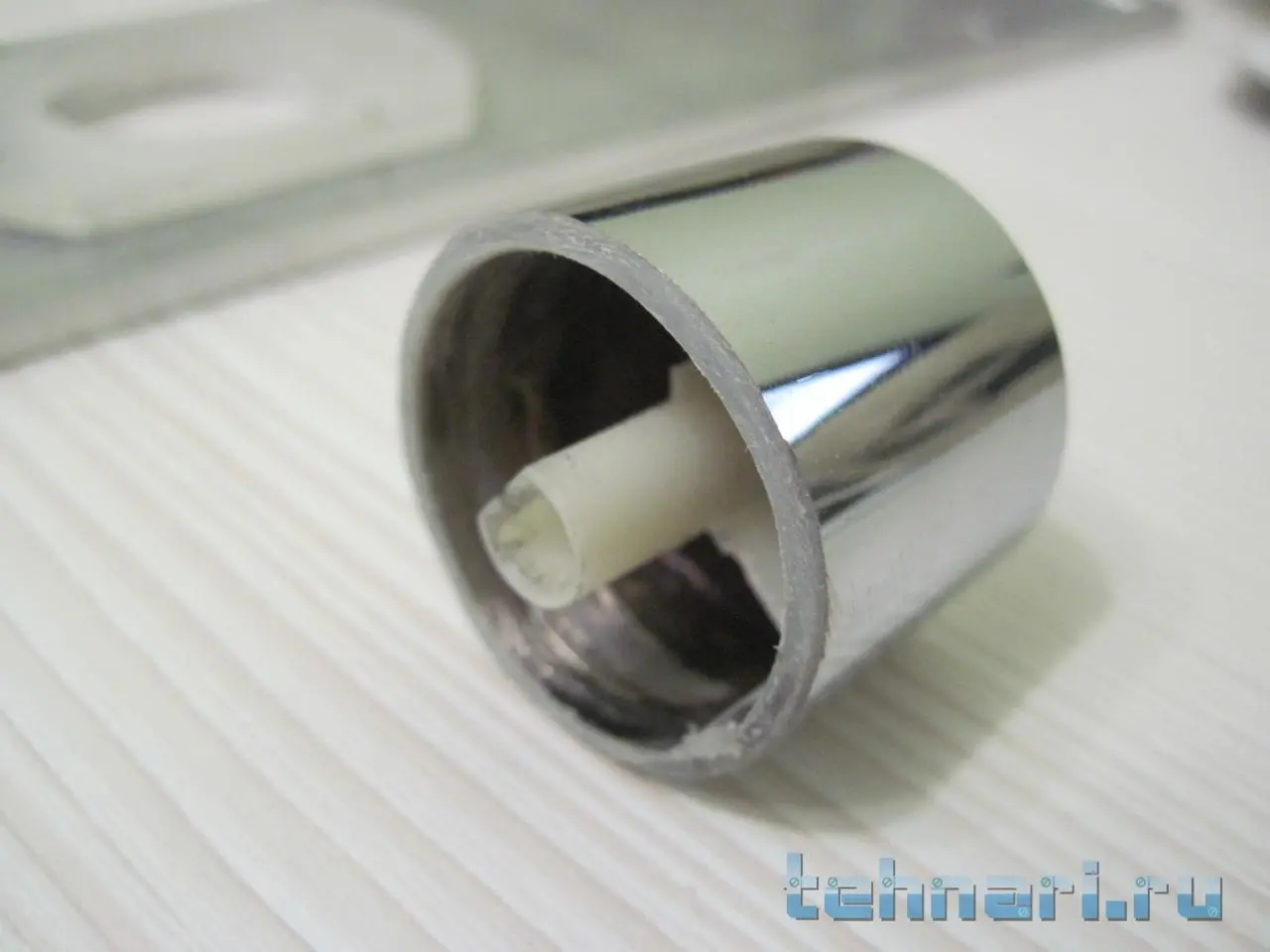

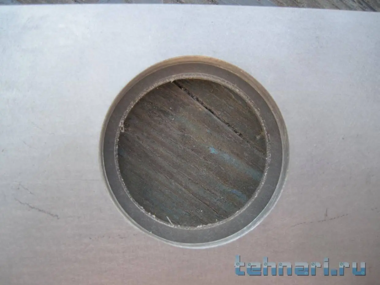

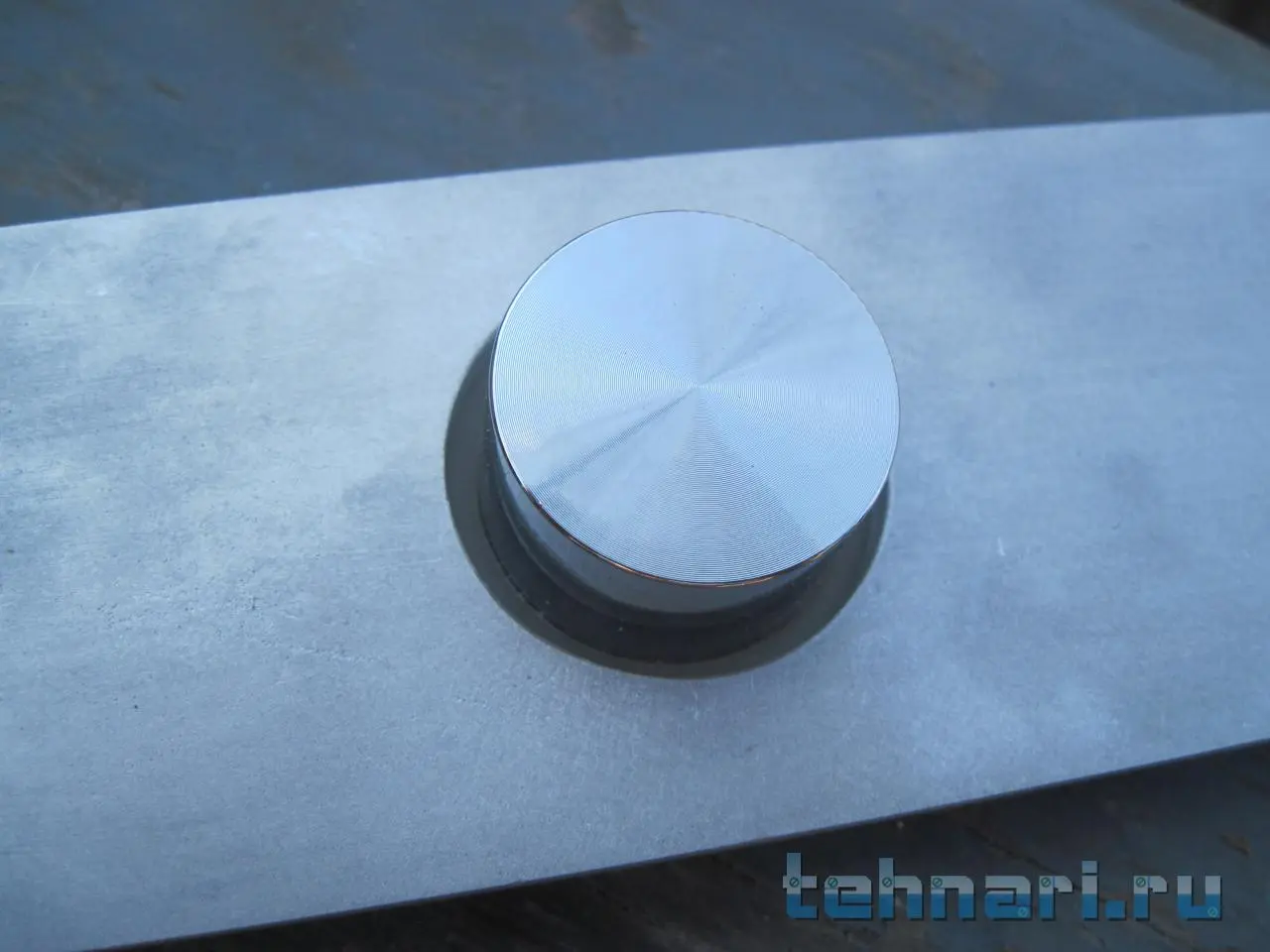

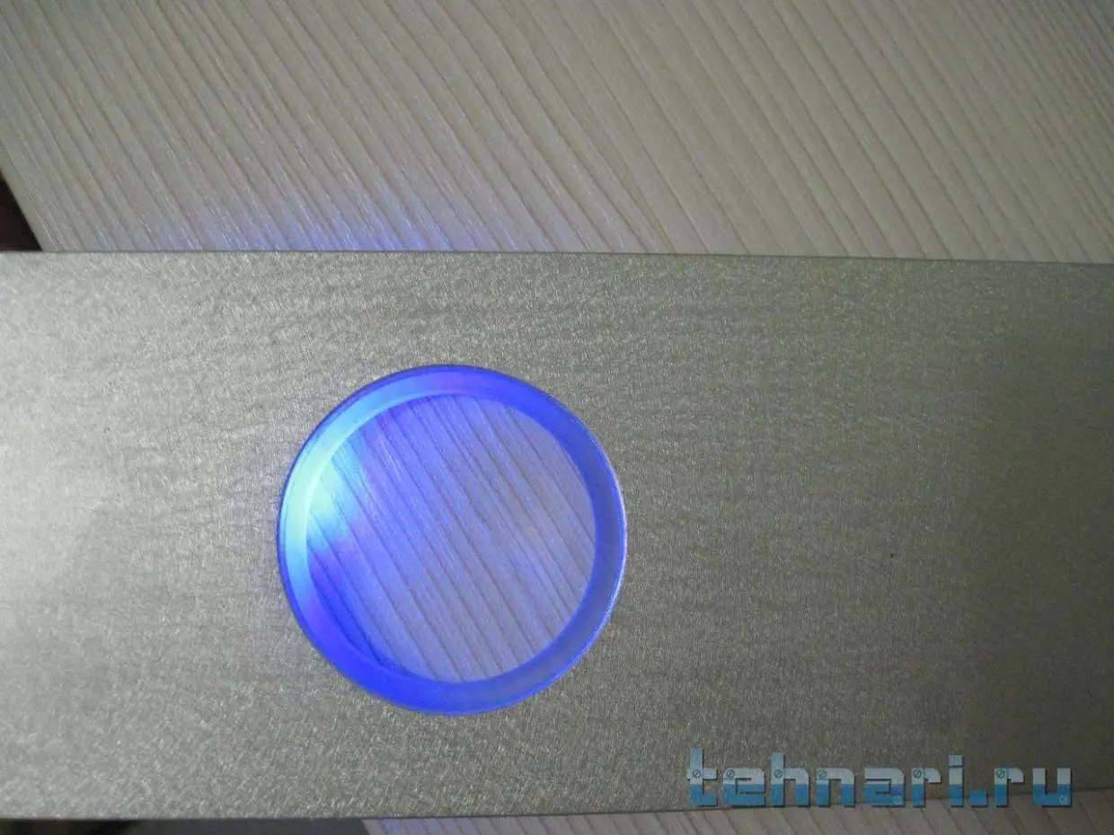

в посте #52 есть фото с ручкой регулятора от музыкального центра, она пластмассовая, состоит из двух частей, внешнюю прозрачную крышку ручки хочу отрезать, сделать матовой и прикрепить ее в отверстие в передней панели, другая часть ручки с поверхностью хром как раз идеально подходит как по диаметру, так и по дизайну :)

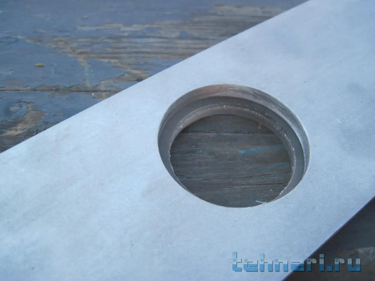

но есть проблемка одна, пока хз как ее решить, вообщем отверстие в передней панели дюрали 5 мм толщиной я делал с помощью перышка по дереву :)) нужно было сделать 36-37 мм не более, перышко было на 36 мм, в результате получилось отверстие 37,5-38 мм диаметром о_О теперь вот думаю делать... идеальный вариант - из оргстекла вырезать "кольцо", внешний диаметр которого подогнать в отверстие дюрали, ну и внутреннее отверстие сделать чтоб ручка регулятора норм крутилась не касаясь ...
а может есть какой еще вариант сделать равномерную подсветку РГ по кругу ?

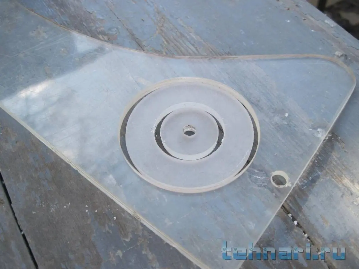

Мои действия-
Кусок оргстекла сверлится по центру,зажимается гайкой на болту и в дрель.Типа токарный станок получается. Из надфиля затачивается резец...
Ход мысли понятен? \думаю-ДА\

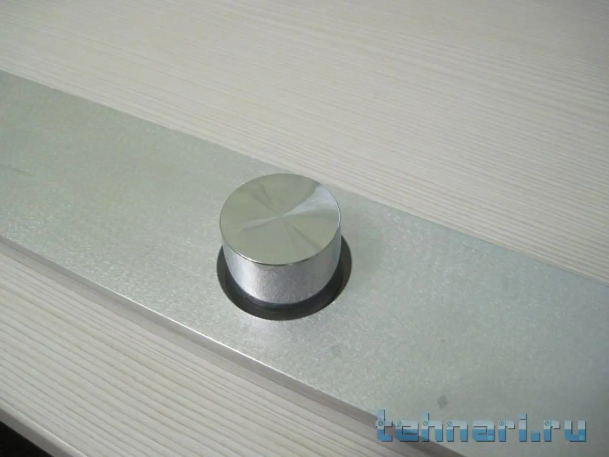

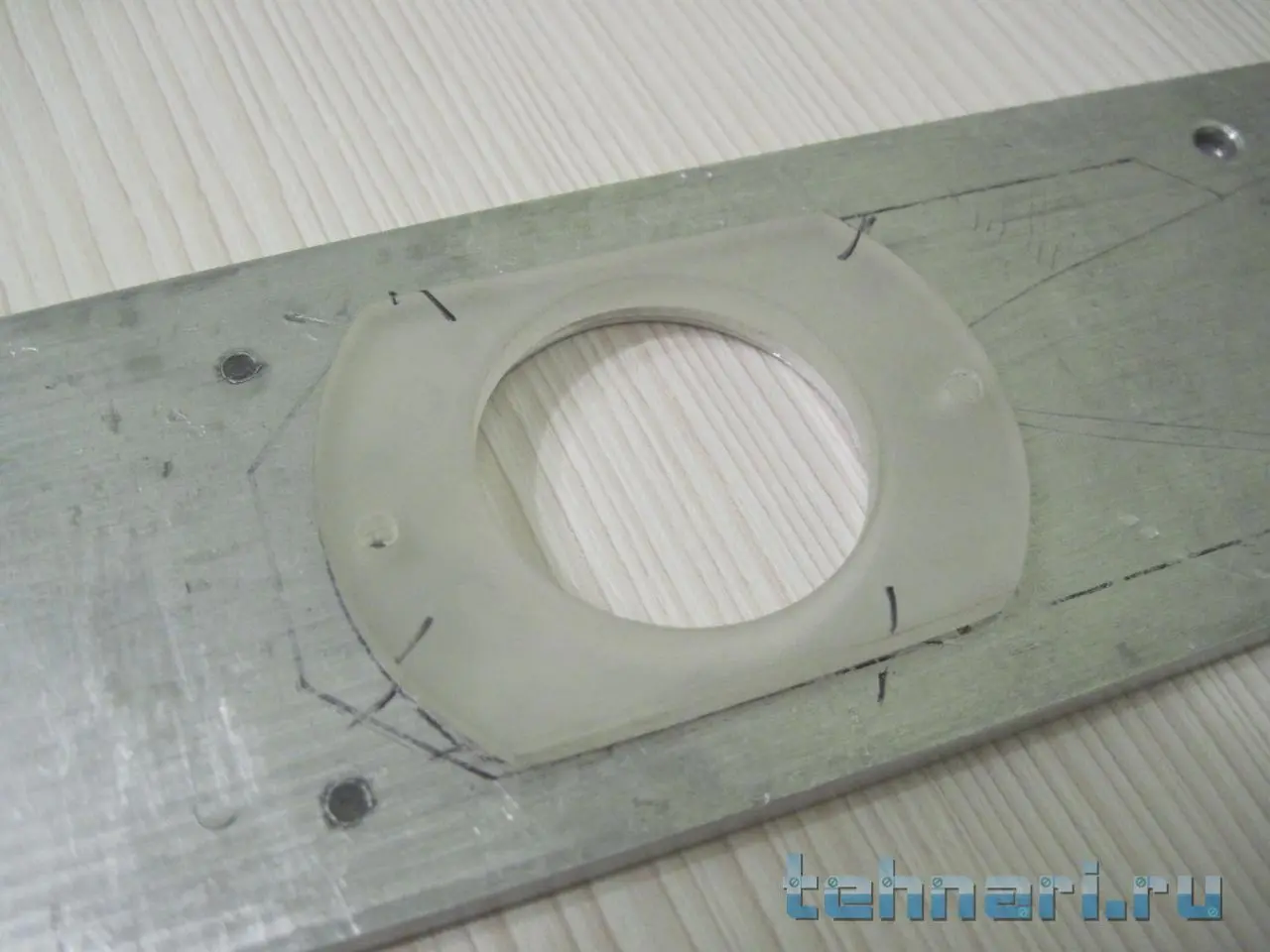

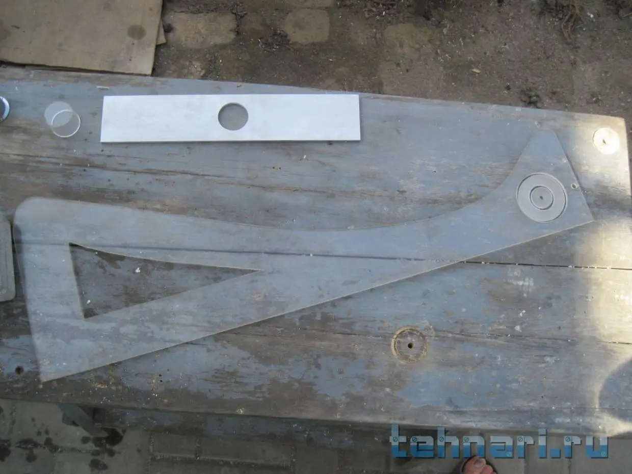

Нашел бабушкину линейку для выкройки из оргстекла 5 мм, надеюсь особых изменений она не заметит :tehno003
круги вырезал коронками по дереву, далее совсем немного подогнал наждачкой вручную, + сделал поверхность матовой с двух сторон

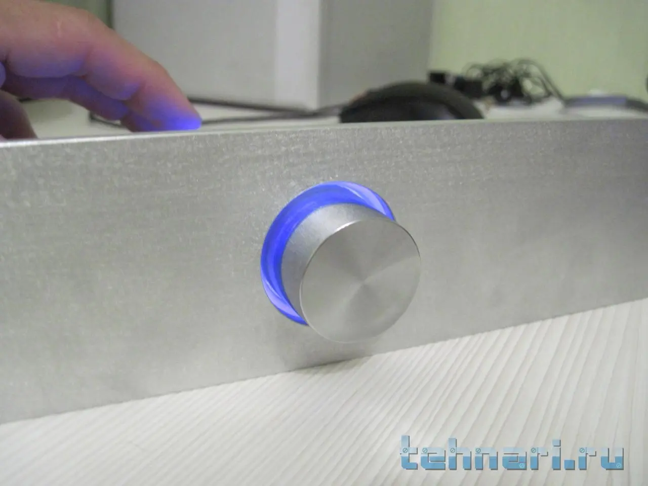

светодиод думаю какой нибудь "круговой" в магазине найти, и расположить его не вплотную.
Ручку регулятора еще думаю оставлять эту пластмассовую с хром-покрытием, или же менять на норм алюминиевую тоже хром...tehno032
по сути и эта норм, не так сильно царапается, а если что со временем можно поменять)
светодиод вмонтируй во внутрь световода, попросту просверли углубление в торец и так 3-6 раз, все светодиоды подключить через токоограничительные резисторы, зависимость сделать логарифмическую от положения резистора регулятора громкости, сделал громче- светики горят ярче, сделал тише - яркость уменьшилась, но не в коем случае не делать *светомузыку* , всё должно быть в меру .
Для уся на продажу лишка фенечек - светится кнопа и ладно. Ибо есть два подхода к конструктиву - дешево и сердито, с минимумом обвеса. Или нарядный- подсветка, стрелочная индикация, селекторы входов, темброблок... Первый больше 150 баксов не продать, второй , ну максимум 250...
сначала тоже так думал, но будет неравномерно, или придется ставить много светодиодов, к тому же с двух сторон не получится ставить светодиоды в торец, там слишком узко, в этих местах потом будет ярче чем в других...

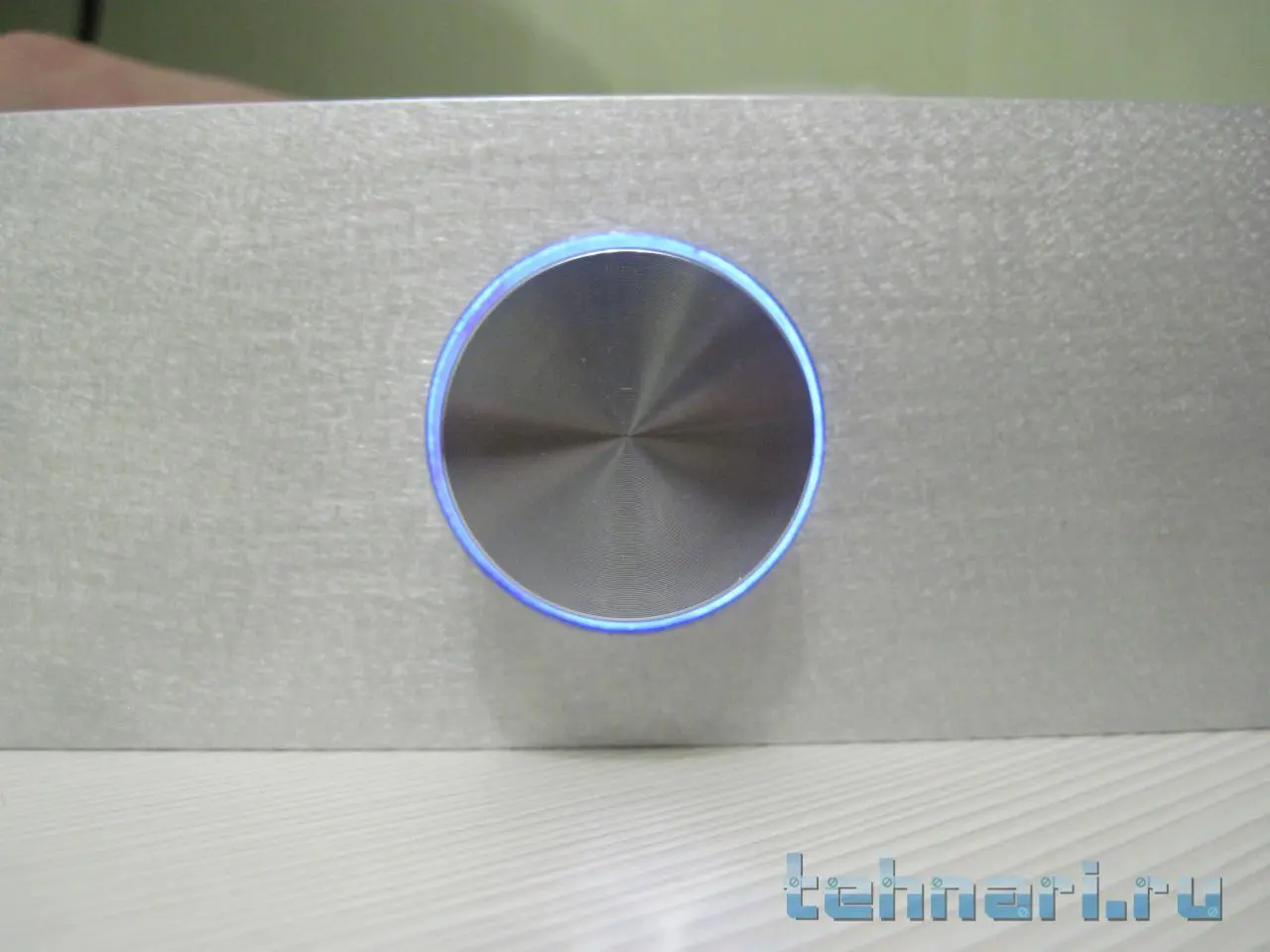

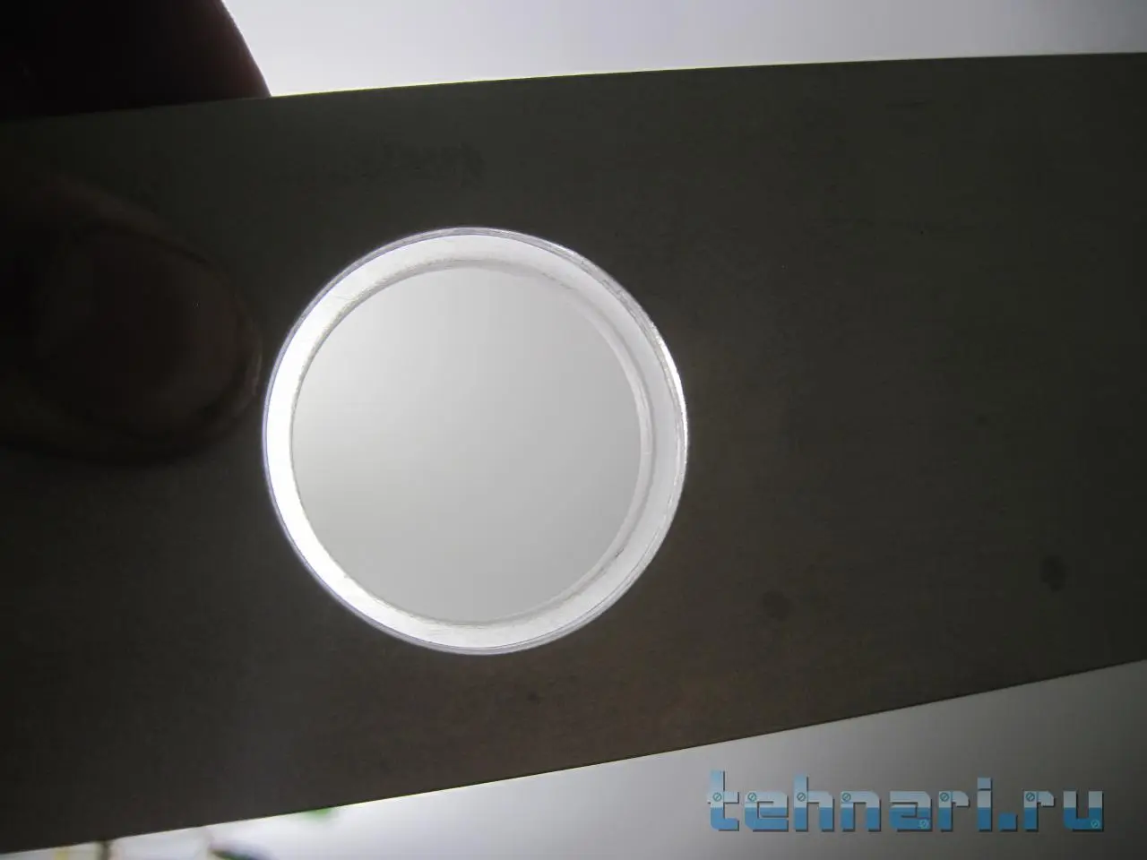

вообщем вот один светодиод примерил, не понравилось.
Лучше на расстоянии подсветить ;)
Вот подсветил на расстоянии
    40.5 KB · Просмотры: 81
    32.2 KB · Просмотры: 146
теперь делай кожух, чтобы закрыть свет от тыльной стороны, а то у тебя в корпусе со всех щелей будет синяя подсветка.
подсветка получилась неравномерной, оставил так, т.к. время поджимает, к тому же для первого раза пойдет)
я у светодиодов напильником стачивал линзу (чтобы был плоский и обязательно шершавый), так же ошкуривал плоскость органического стекла, так свет преломляется и распространяется на много ровнее

Еще есть вопрос про сверление пером(оно же явно по дереву) алюминия. чего-то больно аккуратно вышло, я пробовал сверлить свой люминь таким так его разворотило огого.
