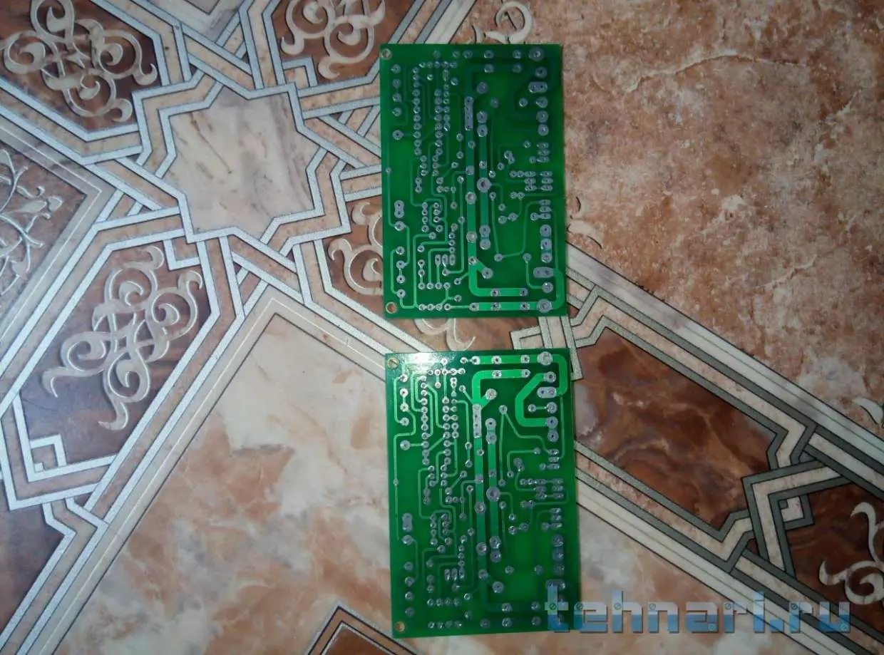

Появились в наличии платы в маске оплеуха микрухам(ом2)по вопросам в личку

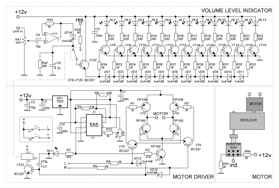

И вообще, кнопочный регулятор без индикации не имеет никакой наглядности на каком уровне громкости он установлен в данный момент.

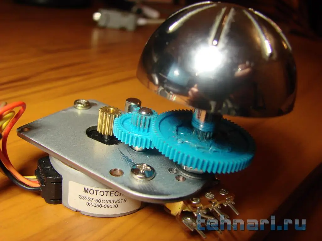

Можно,но тумблера на сигнал колхозить это жлобство,и не практичность,думаю над тем может проще моторизированый регулятор громкости сделать,с кнопочным управлением
Только надо управление правильное,без релюшек,так как лишнее клацание их будет лишнее.
А вот и схема управления с индикацией уровня громкости.
Реле в этой схеме переключает вход индикатора уровня сигнала. Реле можно применить мало сигнальное, чтобы не было слышно

Печальная она,сложная как для простого регулятора,думаю проще на много контактных кнопках сделать
Тимур да зачем такой огород,индикаторы можно и проще если уж они надо будут,громкость просто на двух кнопках хочу сделать, кнопки думаю где взять

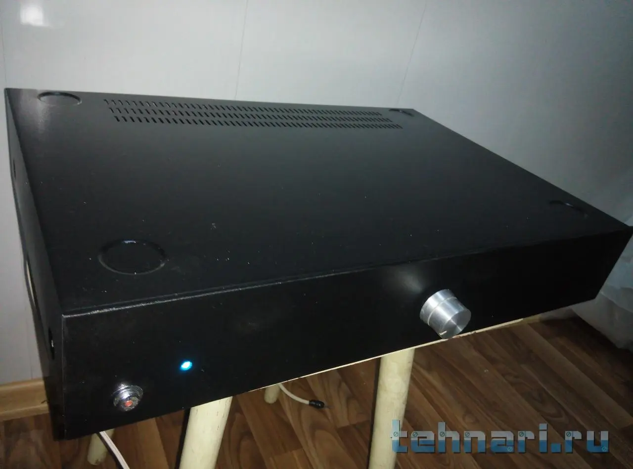

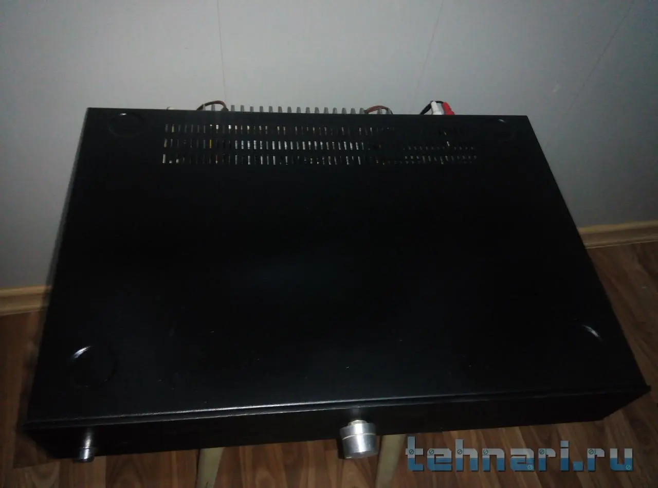

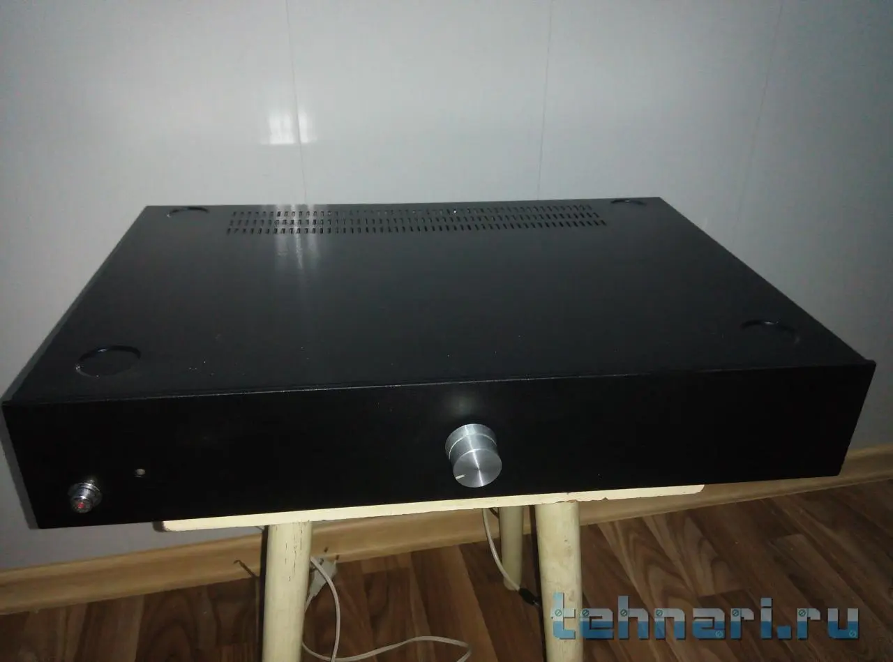

Завершён ещё один усилитель,собран по схеме apex ax-11

Совершенно верно
Радиатор был в внутри добавлен,приклепаны пластины 7мм.
Неплохо бы внутрянку показвать. А то можно подумать что это просто корпус а не завершенный девайс.
Времени не было его фоткать,срок изготовления был малым,да и его вечером забрали,как то не заметно что это один корпус
Да и показываешь внутрянку не кому не интересно,а тут на тебе,показал готовый и не так:)и на фото видно что он включён!
Ну и как по вашему звучит APEX ?
