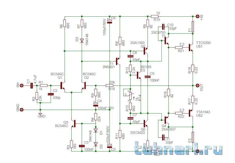

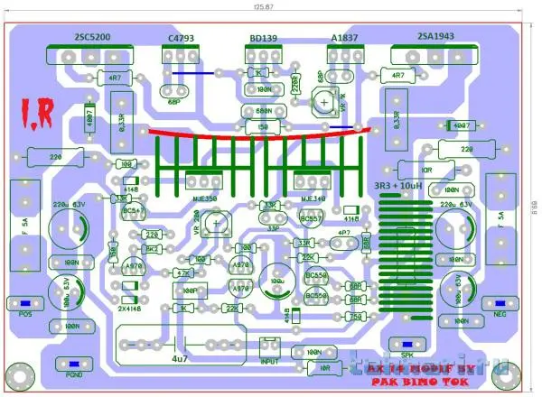

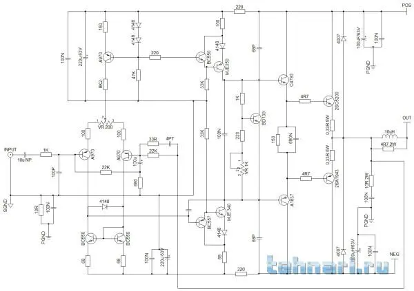

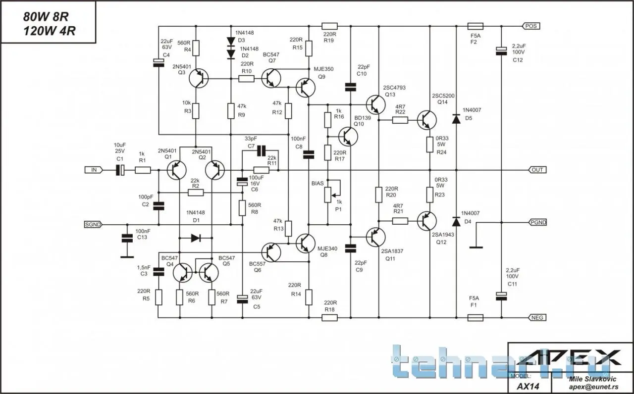

Это вот эта ?BG2-схема апекса в моем вложении (авторская).

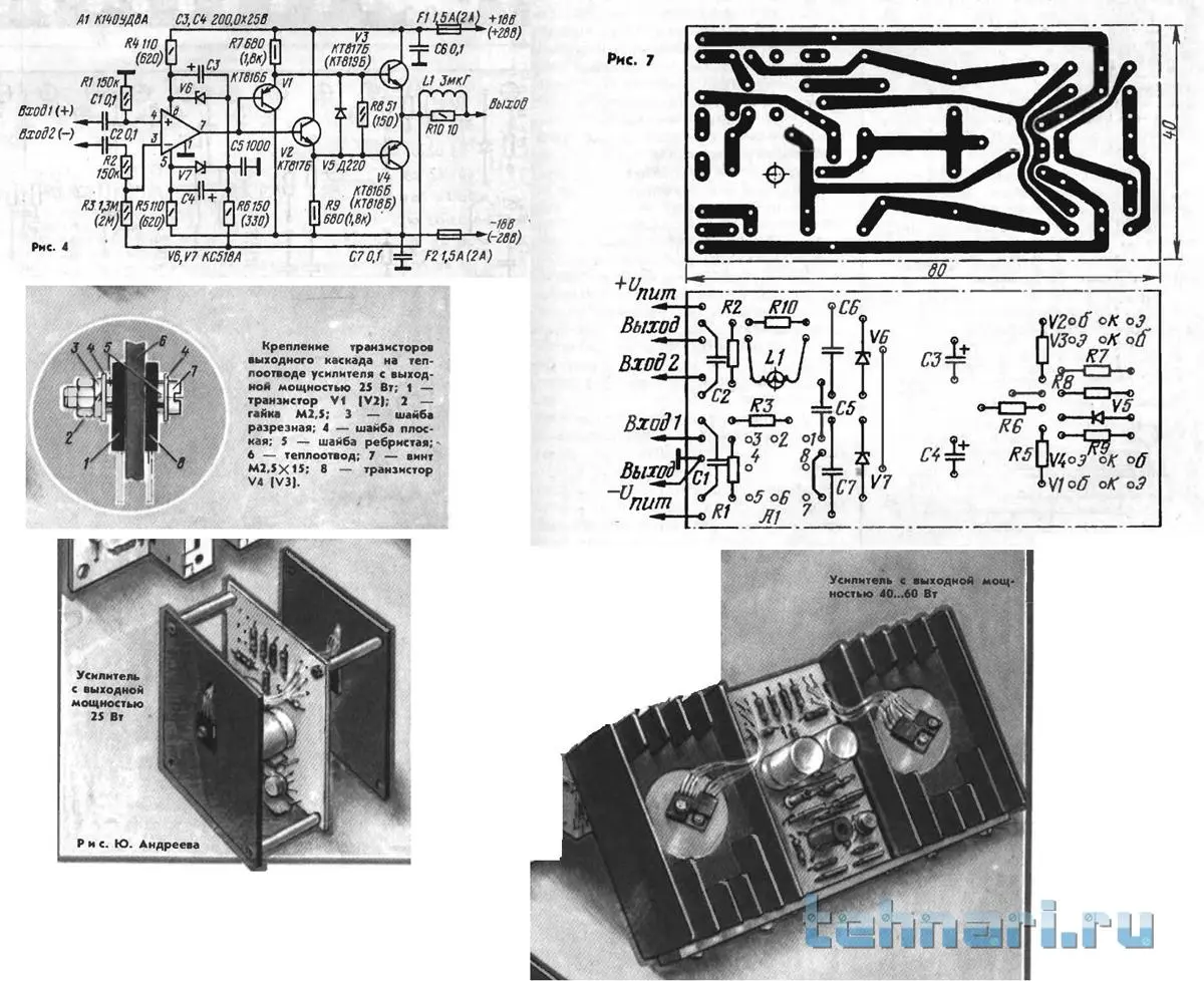

У нас на форуме есть несколько тем по этому усилителю. Зачитаешься.Кто что скажет про этот усилитель Агеева?
Для комнаты 18 кв - это очень много! Мне за глаза хватает. Но зато качество отличное! А если нужно поднять выходную мощность, то здесь поможет ОРА 551 РА.Унч Трошина, с его мощностью 15ватт думаю не целесообразно
Был популярен в восьмидесятые. Этот вариант не очень. У Агеева дальнейшие разработки гораздо лучше. Славится очень высокой термостабильностью.Кто что скажет про этот усилитель Агеева?
