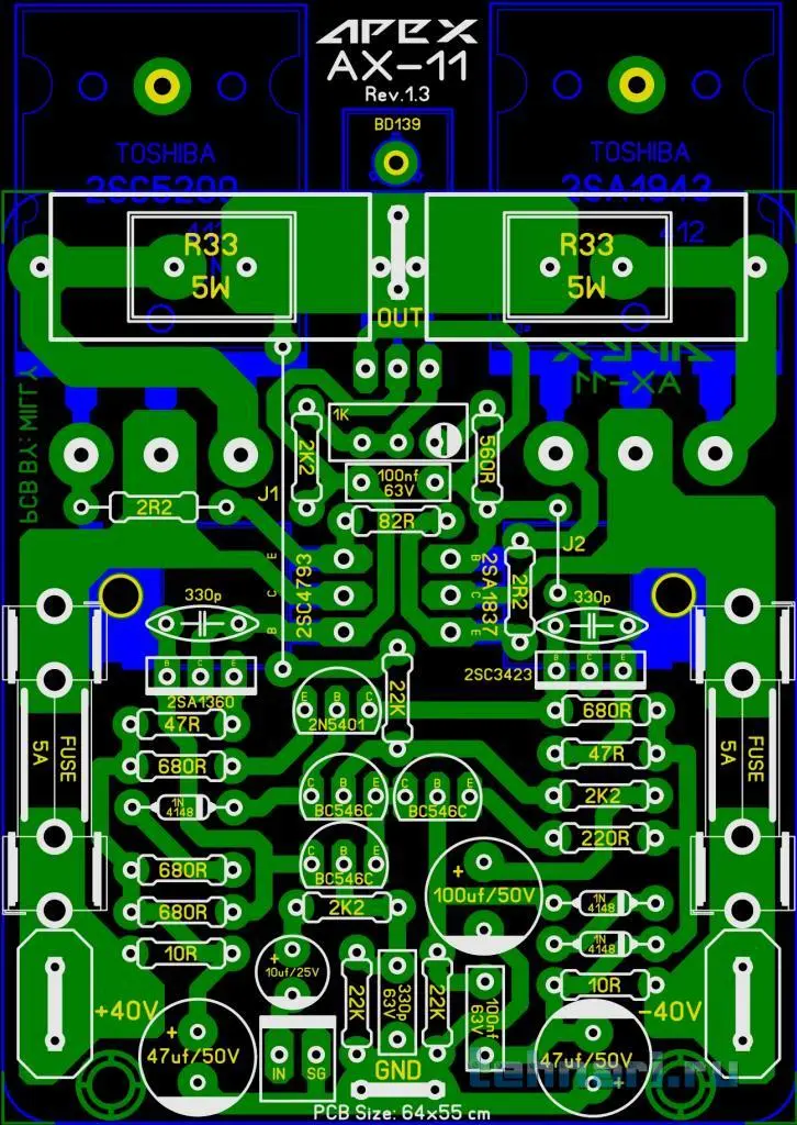

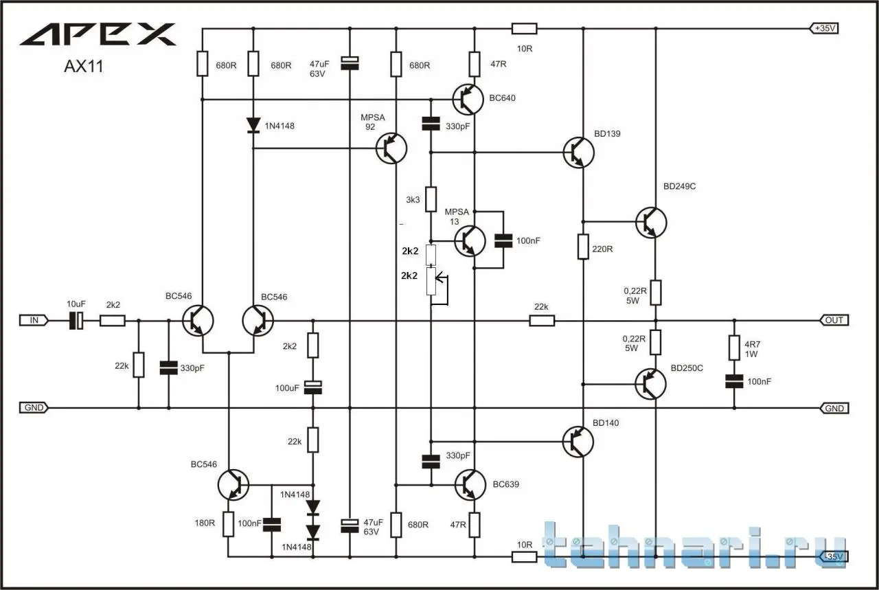

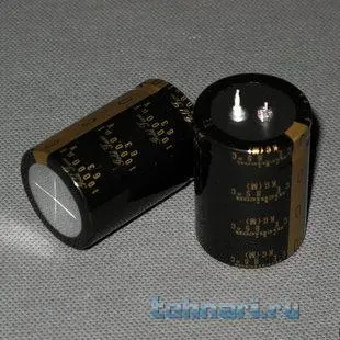

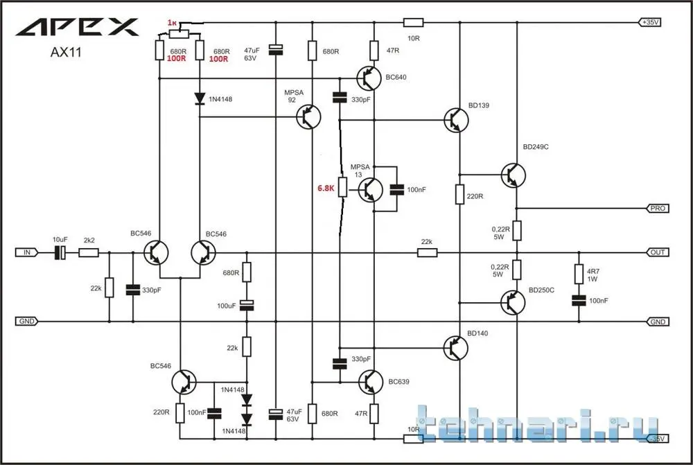

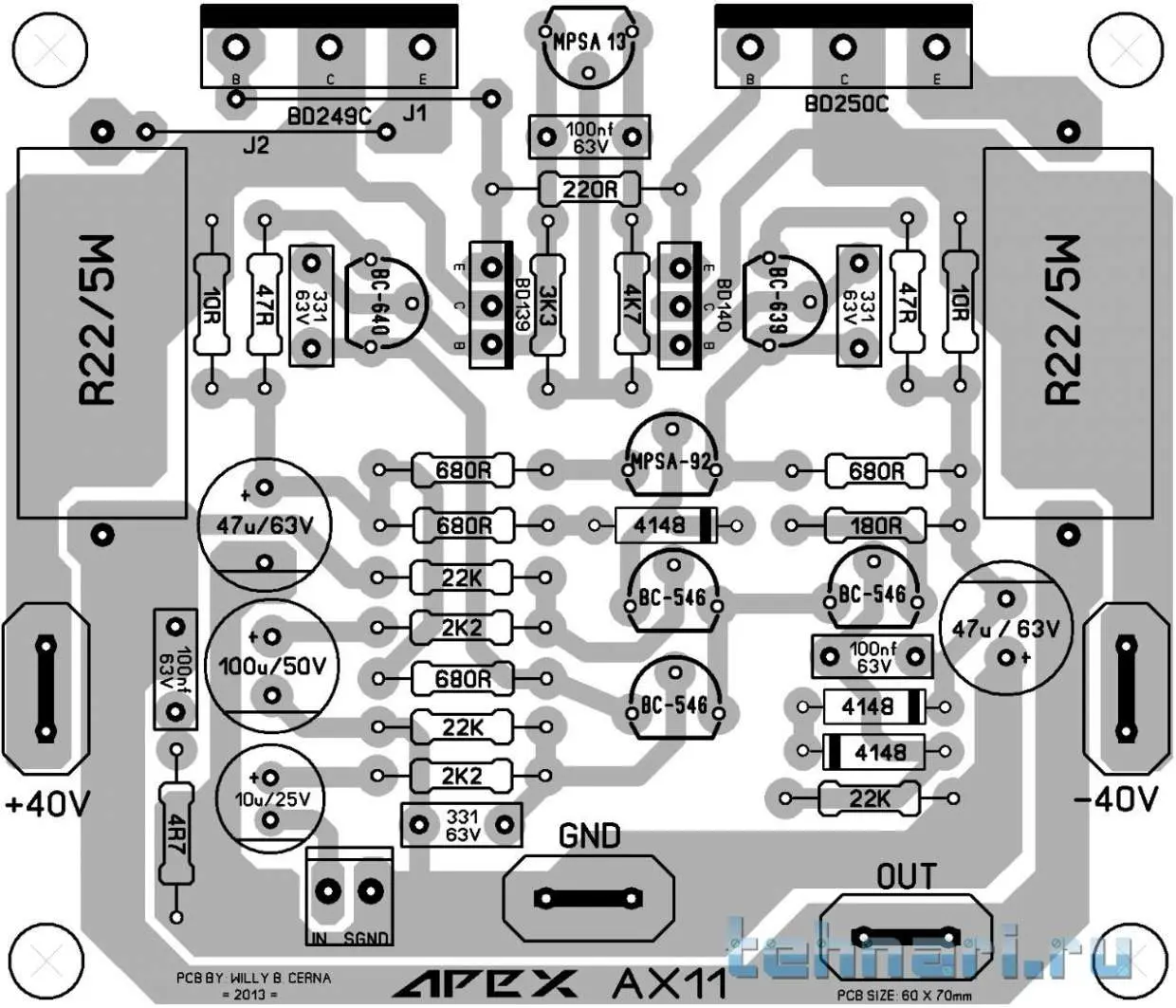

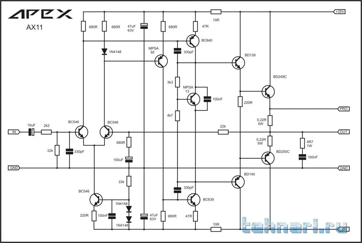

По данному аппарату,схема вот эта,печатку взял эту,начну по корпусу,корпус с романтики,радиатор тоже родной,только внутри наклеманы пластины аллюминея как ранние писал,трансформатор с амфитона 75у-101,защиту сделал амфитона 002,впринципе как и всегда,она мне нравится,и работает без отказано,диодный мостик кд213,кандеры по питанию эльна,была проблема с током покоя,по умолчанию на одном канале было 15милиампер,на втором 60,ставил в цепь подстроечник,выставил,выпаял,померял и впаял постоянные резисторы,номиналы думаю нет смысла приводить так как выход и предвыход не родной,да и все в схеме транзисторы аналоги
