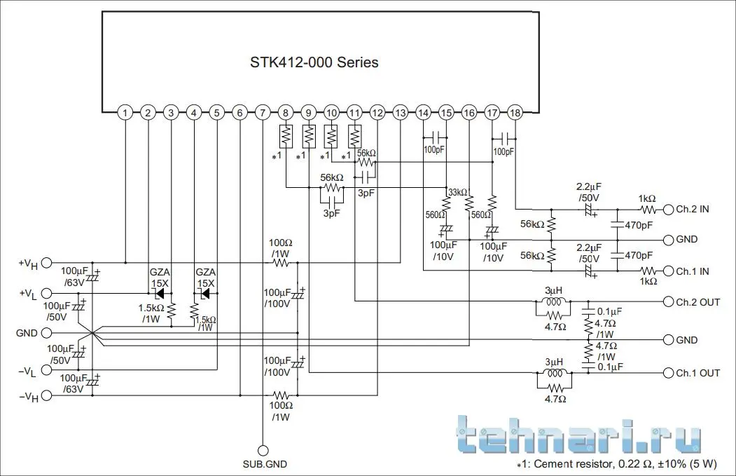

Вот ещё схема,но тут все не много не так реализовано,какая из них более достоверная(правильная)?
    43.8 KB · Просмотры: 4,640
Скорее всего питание двухуровневое.
Это то ясно,а какое и куда tehno015
VH- высокий уровень
VL - низкий уровень
Оно даже по рабочему напряжению электролитов видно.

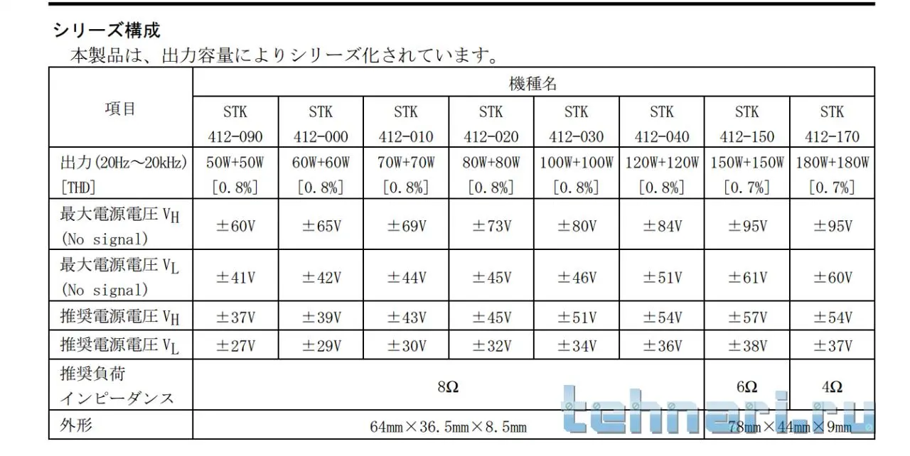

Так а +-,+- какое напряжение подавать надо?
Вся информация в даташите
    50.3 KB · Просмотры: 146
В таблице нет stk412-230,413-230
Возьмите за основу 030.
Собственно мне не ясна суть проблемы. Если БП остается родной, то зачем Вам греть голову какой уровень напряжения необходимо подавать на микросхему.
Эта схема питается 2 уровневым напряжением, на малой громкости она работает в классе А (высокое напряжение) потом при увеличении громкости переходит в класс Б (в схеме есть переключатель напряжений, в Б классе она питается низким напряжением), SUB GND это подложка самой схемы.
Вы мне проще обьясните,какое напряжение +-,+- подавать :) а то я что то малость запутался tehno015

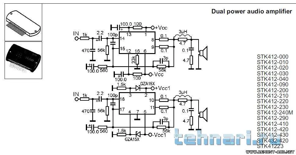

Буду соберать вот по этой схеме,по родной схеме этого пионера вобще не понятно какое питание поступает на микросхемы
И работает усилитель с точнойстью наоборот:bubu:
на 8 Ом - VL= +\-29В, VH= +\- 39В
нет, именно на малой громкости питание повышенное, а при увеличении громкости переключается на низкое, дабы уменьшить тепловыделение, не зря их перепиливают на одно высокое напряжение, дабы исключить этот самый переход, что в свою очередь улучшает звучание, кто слышал СТК тот знает как ярко выражен этот самый переход, звук на большой громкости становится "грязным" по восприятию.
Не спорим, а читаем как работает усилитель в классе Н. Ибо похоже сами не вникаете в то, что пишите.
И какая мощность этих STK?
Не обращайте внимание на напряжения которые вам указывают, а замерьте напруги родного трансформатора. От этого и пляшите. Соответсвенно на VL= +\-пониженное, VH= +\- повышенное. А уж какое по факту оно получается напишите после измерений.
На счет мощности-посмотрите параметры ресивера.
