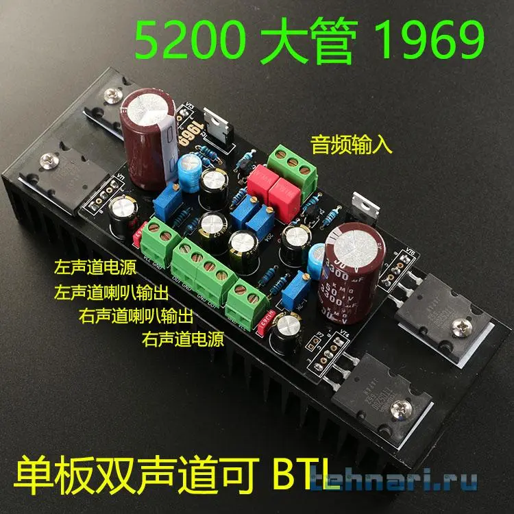

Это прописная истина и с эти все всем понятно. Вопрос был конкретно про эту плату.Fever Class 1969 Amplifier Kit Hood Small Class A Amplifier Имеет смысл строить Худа на основе этого конструктора и будет он отвечать параметрам если JLH собирать самому и здесь?
    76.2 KB · Просмотры: 57
А почему нет то? Дело в том что этот УНЧ такая штуковина, что он заработает на чём угодно, и по мантажу, да хоть навесом собери, работать будет, я не знаю как и чем можно его угробить так, чтоб на слух можно было услышать весомые искажения, да при кривом монтаже потребуется чуть больше времени на отладку, но в итоге он будет работать.
Китайская плата облегчает процесс тем что там всё уже сделано, впаивай что нужно и всё. Не понравился звук (бывает такое) меняй конденсаторы, транзисторы и радуйся.
Я это к тому что намного чаще именно самодельные конструкции не работают так как надо, из-за ошибок конструктора который эту самую схему реализовывал.
Чот буквовки BTL смущают. Так обычно мост обозначают(или можно использовать на один канал?) А робить должен, что там можно напортачить в десятке деталюшек?
Радиатор на фото, маловато выглядит. На каждую пару по такому, да и то...

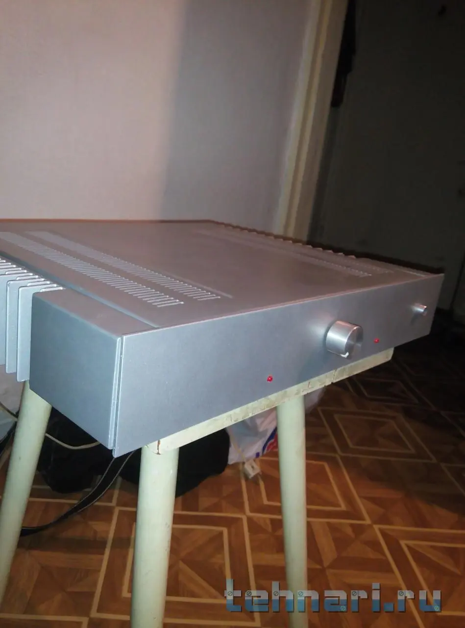

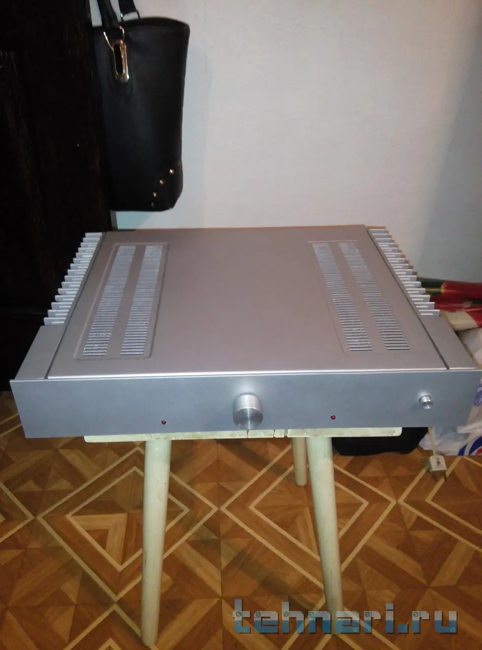

Вид собранного ом2,(ранние фото вылаживал по нем,двойное моно)
    40 KB · Просмотры: 70
    33.7 KB · Просмотры: 69
Фото середины
    68.3 KB · Просмотры: 109
Ярик, задуй колпаки на торах и будет вообще ляпота! :)
Если бы для себя делал то и раму покрасил бы и колпаки торов,но человек сказал чтоему это не надо.
Переменный резистор на громкости галетный,достались мне с пред.усилителя радиотехника.
Понятно :)
Защиту не ставил?
Стоит,с права перед правым ум.
К этому усилителю ещё и акустика будед делатся,корпуса заказал,динамики уже есть.фильтра на днях буду соберать,на них тоже уже все есть,фото потом выложу.
Волшебно :)
Надписей не будет

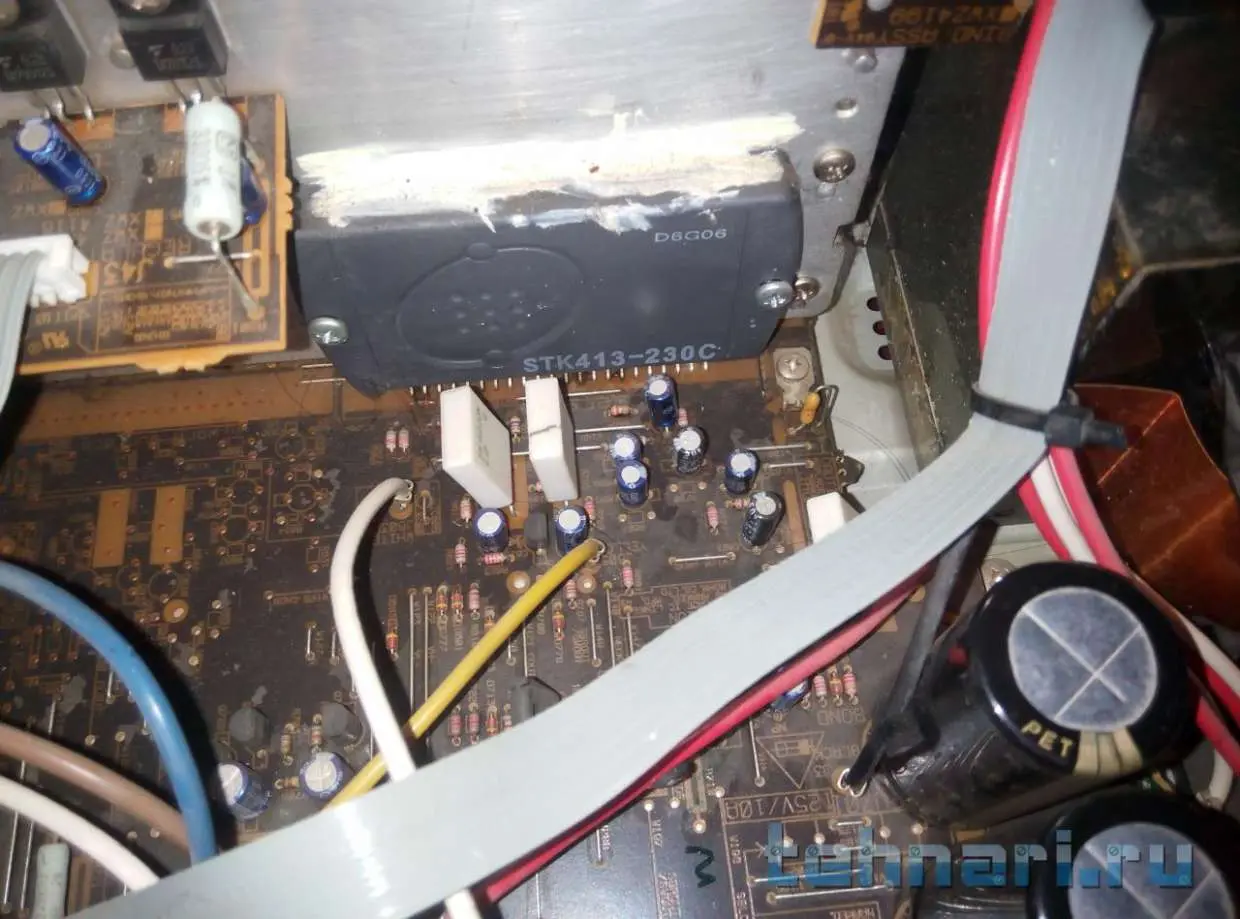

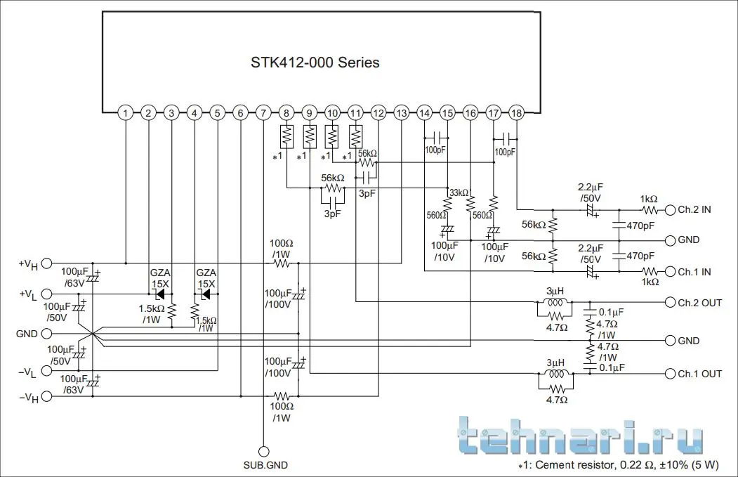

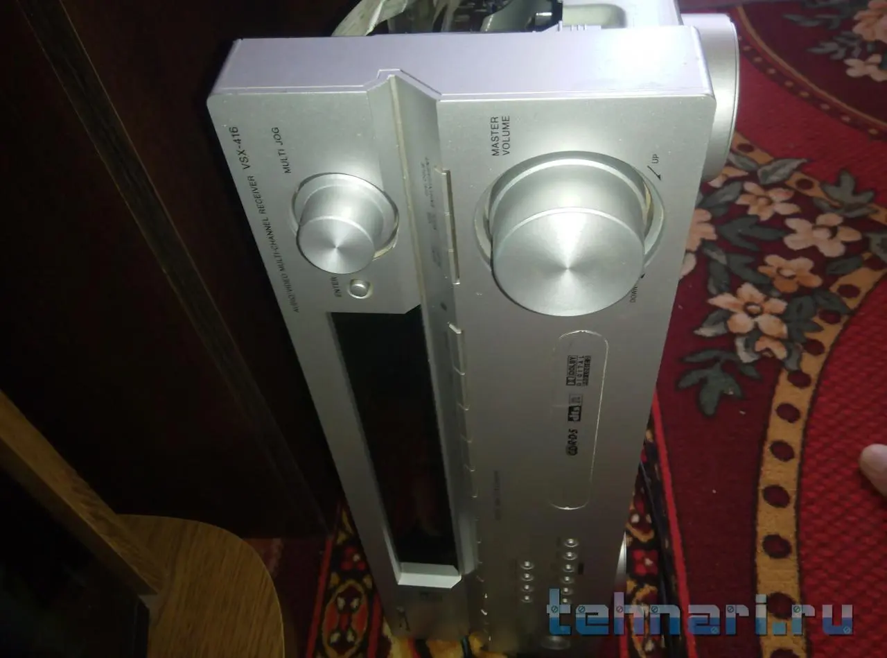

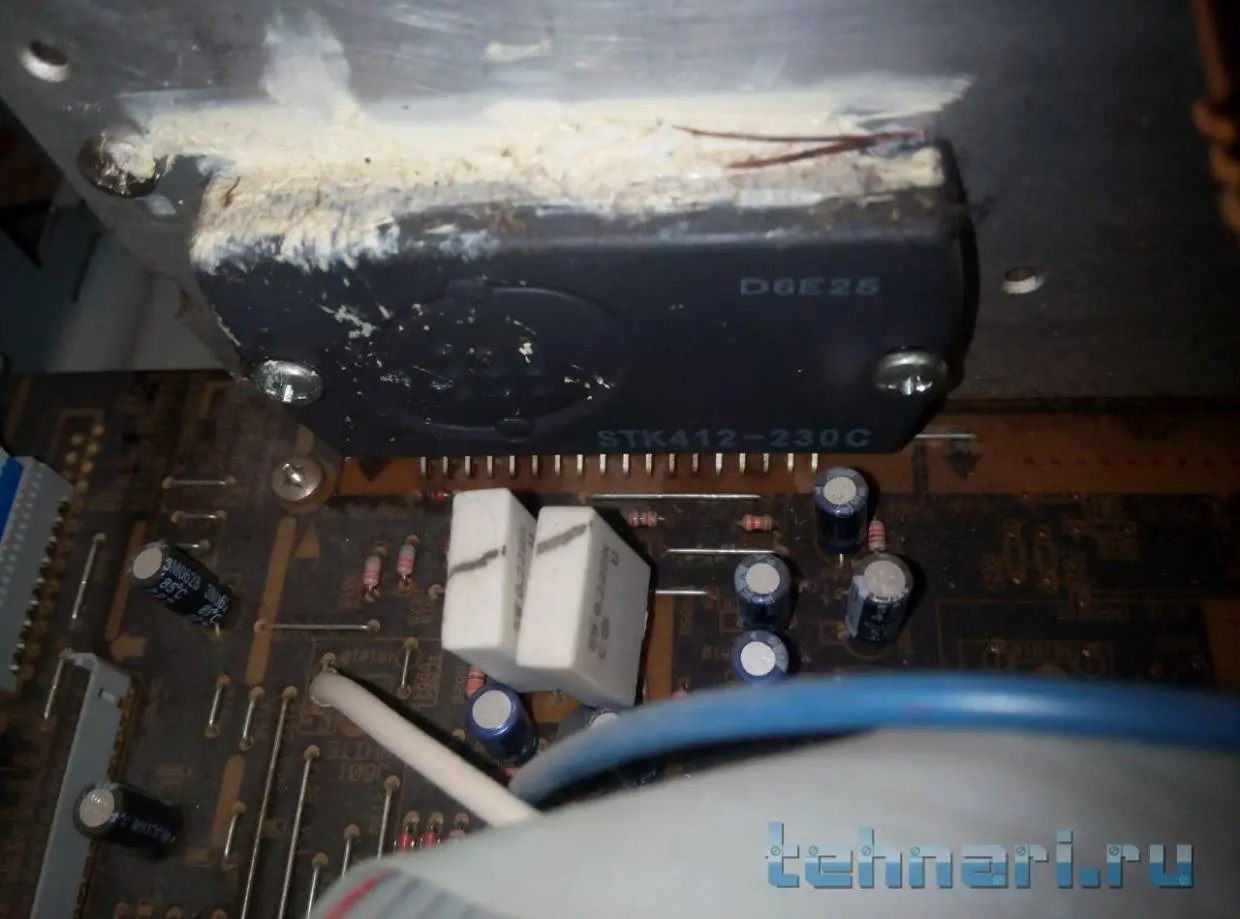

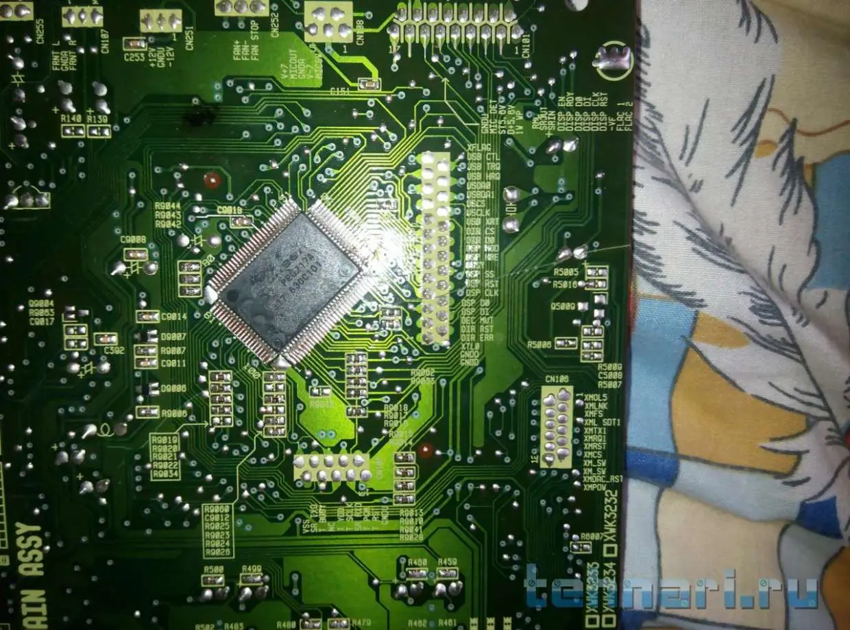

Попал мне вот такой pioneer vsx-416,в плачевном состоянии,а точнее плата лопнутая,восстановить его проблемной однако,дорожки с толщеною волоса,решил поступить следующим образом, микросхемы целые 100%,трансформатор целый,вобщем все целое кроме платы(на фото видно что и как с нею)хочу все вытянуть с него,оставить транс,сделать новый бп.,оставить родной радиатор и собрать на его родной микросхеме усилитель мощности,stk412-230, нашёл только вот такую схему,какое питание подавать?я так понял питается двумя двуполярными питаниями,основным для оконечного каскада и пред каскада, вопрос в чем помогите разобраться с этой микросхемой,а на вторую микросхему stk 413-230 не нашёл не чего,может вы чем по можете. Вот схема его если надо.

И что такое sub.gnd?на 6 ноге
