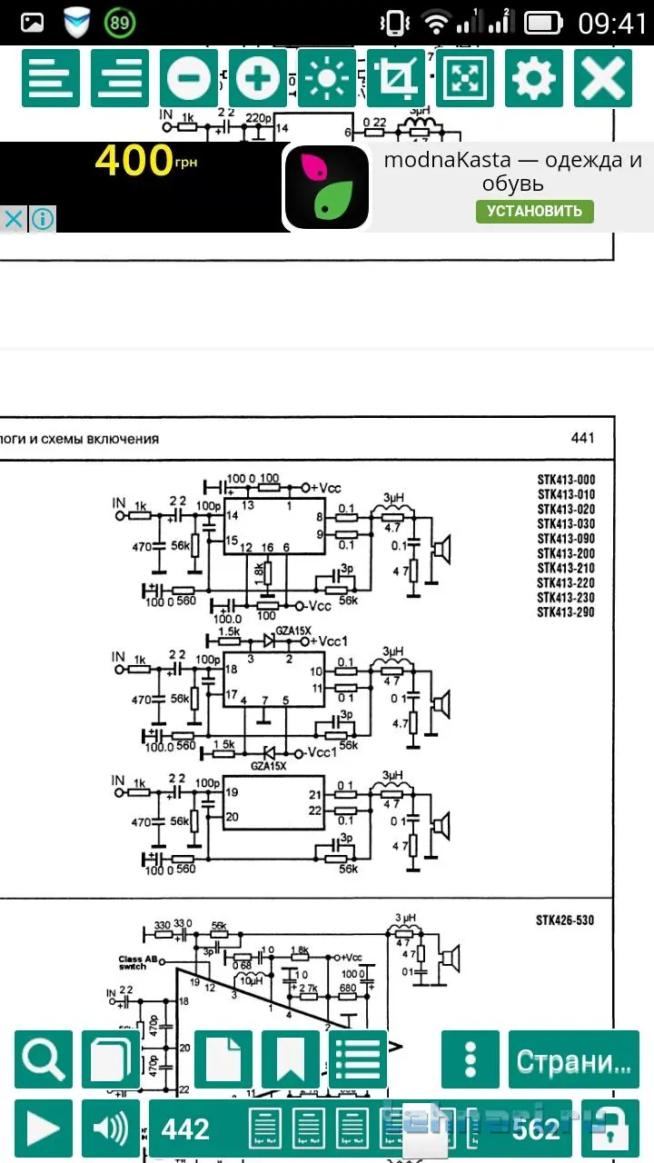

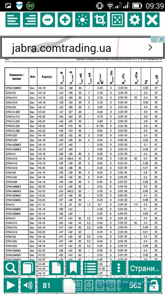

Замерял питание на трансе,+-43 и +-28(это силовые)мелкие обмотки не мерял и вопрос по stk 413-230,не нашёл схемы для неё
Читал где то что можно переводить на одно питание эти микросхемы но не могу теперь найти этот форум,как это можно реализовать?если это можно сделать безболезненно то это упрощает,не надо два бп делать,лишняя работа, лишнее время.

Реализуется это путём обхода компаратора встроенного в схему, но тут (сейчас просто нет времени вникнуть именно в твои стк) есть подвох, одни серии можно перевести "малыми" силами, установкой стабилизаторов на питание предварительных каскадов, и перемычкой (низкое - высокое), но некоторые нужно разбирать корпуса и перепаивать на самой плате схемы (внутри корпуса)
По поводу 413-230 они с 412 вроде бы аналоги, посмотри по платам, позже поищу инфу на 413

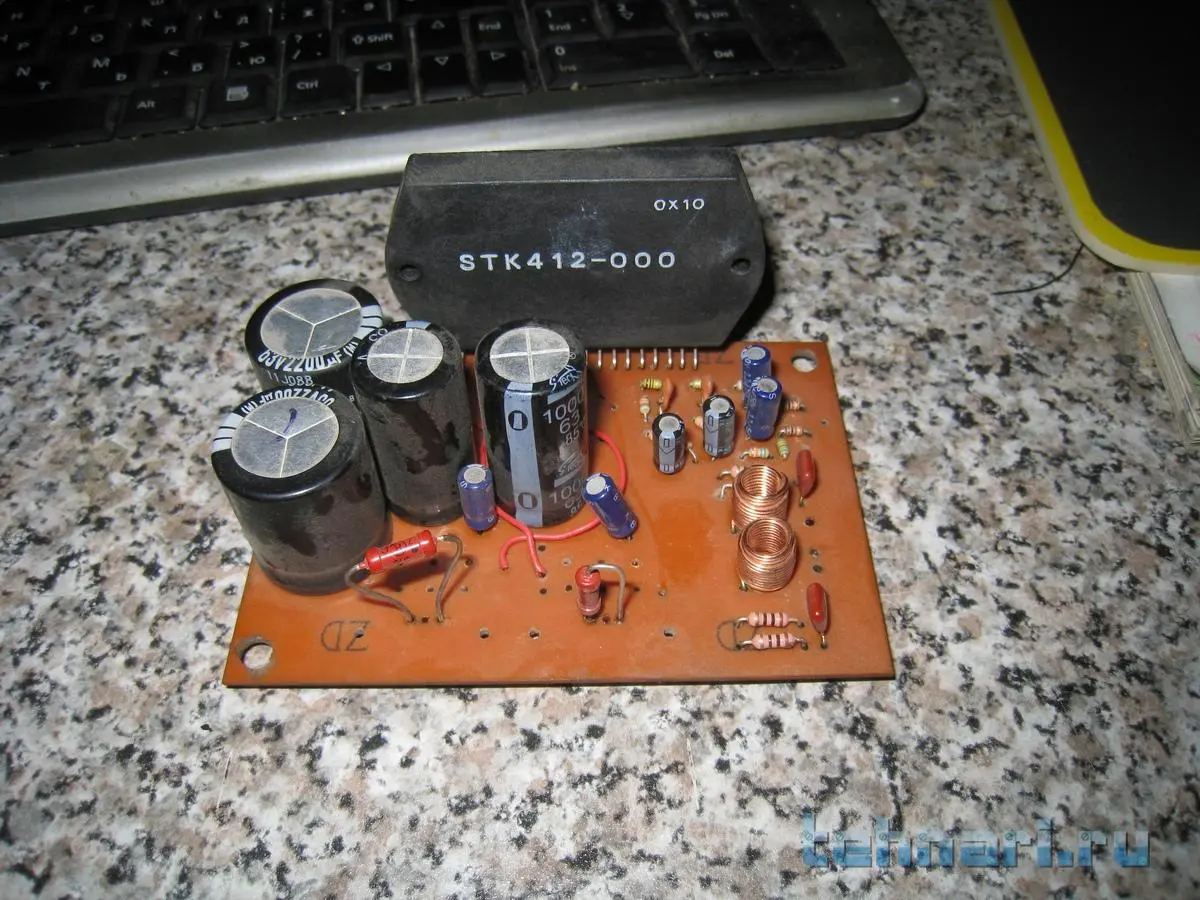

Ясно,тогда переход на одно питание отпадает,ибо данная процедура займёт ещё больше времени и поддаст мороки,буду делать два питания как и должно быть,все элементы(стабы,резисторы,индукцию,кандерчики)возьму с родных плат,это ещё упростить сборку.
Ярик, но помни, с этими схемами реально надо 100 раз всё перепроверять перед тем как запускать, и максимально аккуратно всё делать, уж ооочень они капризные, ошибок вообще не прощают :)

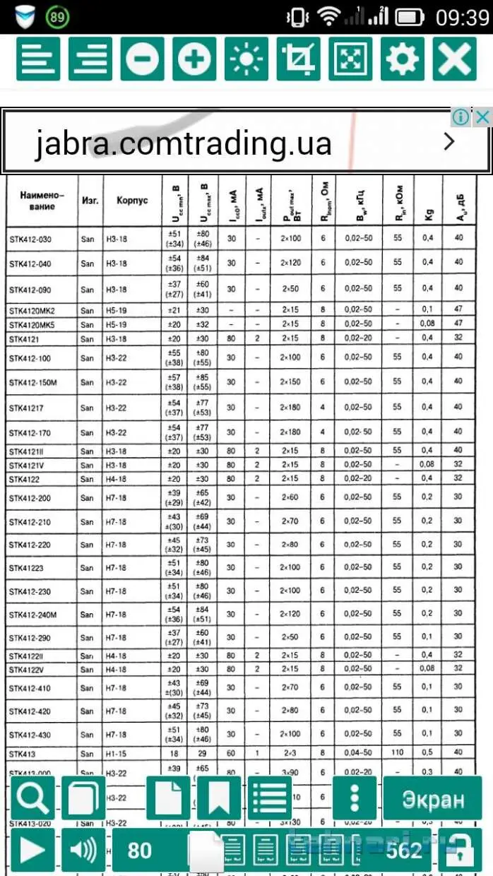

Спасибо за предупреждение!я читал тоже про STK микрухи,пишут что они все без защит и чуть что то сразу уходят в мир иной к про отцам :) так что инфу намотал на ус :) как соберу ум выложу подробные фото что бы можно было все детали разглядеть и если что упустил то подскажите,да вот и по этой причине все детали и ришил выпаять с родного,как говорится-на верняка,ну и все же мучает этот вопрос что при том питании что есть на 4 ома их вообще нельзя использовать?
Конечно же можно, только на не большой мощности.
Вадим ответил на этот вопрос, да и я говорил что "не желательно, но это не значит что нельзя" Вообще же если хочешь именно на 4, да с бОльшей безопасностью, то питание нужно снизить еще меньше чем на 6 Ом, в даташите на 412-юсерию есть инфа по схемам работающим на такую нагрузку, там можно подобрать примерно эти данные, но опять же, это неофициально +-24/+-32В
Вообще же массово STK работают либо на 8 либо на 6 Ом. На 4 это достаточно редкие схемы.
Во что откопал у себя, как раз с перепиленным питанием :D
Скачал книгу 5000схем унч,так STK 412-230 на 6ом,а вот 413-230 написано что питается одним источником двух полярного питания,а на схеме двухуровневое!как это понять?книгу не могу прикрепить,большой размер,сделал снимки
