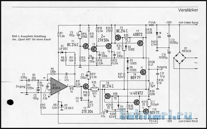

Вот этот? На опере lm301 общего применения в инвертирующем включении? Где С4 стоит на 47n в цепи обратной связи непонятно (кроме англичан разумеется) зачем? А вообще то, это то что как раз искал для схемы с буфером Никитина - как раз нормальное такое соотношение для такого включения - 22 кОм на входе и 330 кОм в об. цепи. А вот конденсатор то всё-таки зачем?

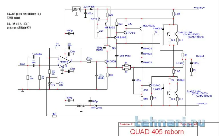

Хотя, впрочем, есть и другая схема. С более крутым ОУ на входе уже в не инвертирующем включении. А теперь: "какой провод перерезать - красный или синий?" - какой из этих усей китайского разлива?
Это фирменная Кводовская коррекция. Зачем стоит? А что бы не возбудилось ничего.
Да. Это именно он и есть.

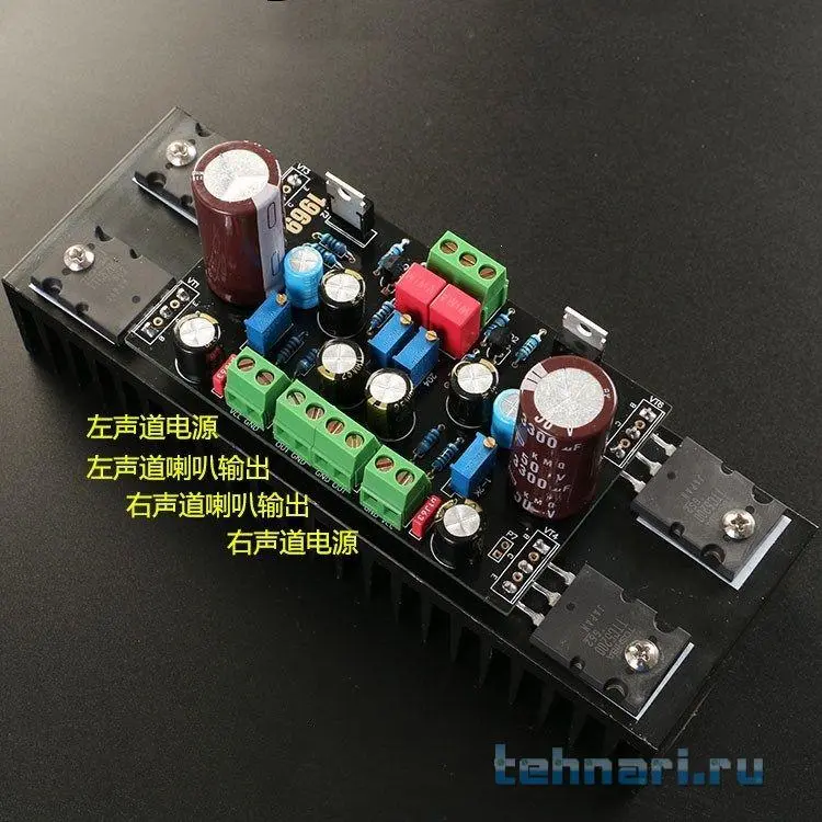

В теме промелькнула ссылка на JLH с ебея за 15$ это по курсу 857руб. с бесплатной доставкой. Fever Class 1969 Amplifier Kit Hood Small Class A Amplifier | eBay У нас 5200 оригиналы в магазине по 140руб. ,а тут их 4 штуки и деталюшки с платой. По описанию продавец обещает
самая последняя версия усовершенствованный, старые клиенты были свидетелями.Совместно с неплохой голос Toshiba 5200 трубки, звук выдающийся использование меди футов 6-кольца сопротивления, конденсатор WIMA, выход конденсатор для химической коричневый 50V3300UF, использование Nichicon, разнообразие лихорадка Конденсаторы связи!1: использование погружения Золотой нормы PCB
2: использование Toshiba 5200 трубки, питания должны быть множеством, можете проверить Официальный 5200 данные, динамический очевидный.
3: симметричным дизайном независимый 2-канальный отладки удобства.
4: выход конденсатор используя японские химическая 3300UF, энергии изобилии
5: использование Fairchild оригинальной TIP41, индикаторы гораздо лучше чем внутренняя!
2016 последней версии. В сочетании с несколько версий оптимизации улучшений. Чем предыдущая версия от внешний в исполнении природы улучшить, нам нужно собрать их собственный сварки. Оценкой рентабельная продукты! Стоит сделать продукт.
Я вот размышляю ,реально ли собрать Худа на основе этого кита ?Ведь себестоимость деталюг на месте превысит стоимость этого заказа из китая. Даже если 5200 фейковыми окажутся. Посмотрите плиз ,какая там разводка платы , т.е. какой вариант схемы.Уживутся там 4 выходника на одном радиаторе на малом расстоянии друг от друга?Конечно их можно и разнести на выводах.
Вообще поделки вроде китов усилителей с али меня радовали своей работоспособностью ,D класс на 7892 работает в маленьком корпусе практически без нагрева ,на TDA7293 тоже.Сейчас хочу выпаять микрухи и по киллеровской схеме собрать , сравнить с линкоровской.

Там цена за одну плату.
Но суть вопроса не меняет. Будут такие киты соответствовать качеству и исполнению наших самоделок? Хотя бы в какой то мере .И можно ли их использовать с доработками ли без?
но и платы раздельные, да и выпрямитель уже на плате
Выпрямитель на плате , думаю все равно не по феш шую.
