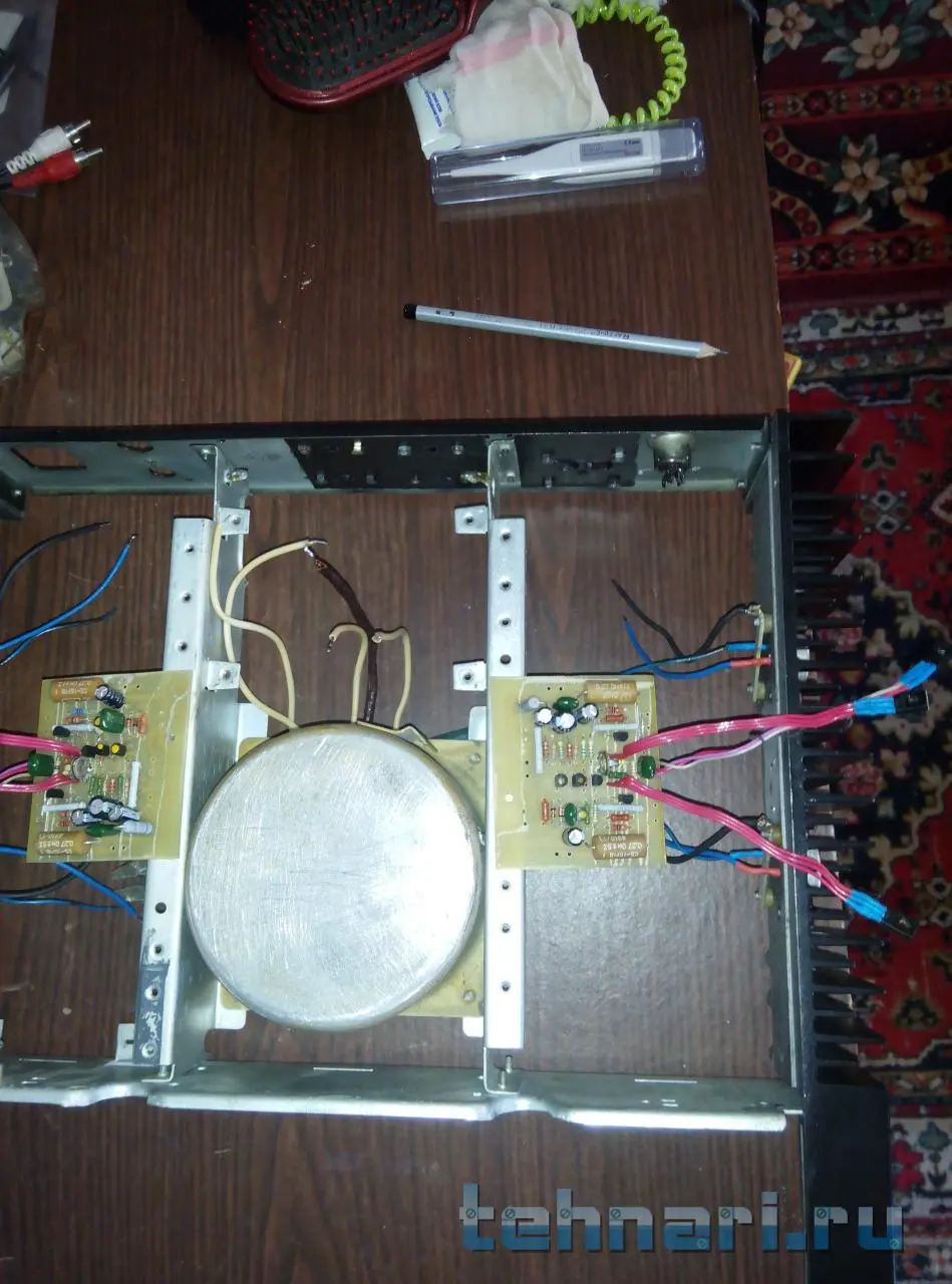

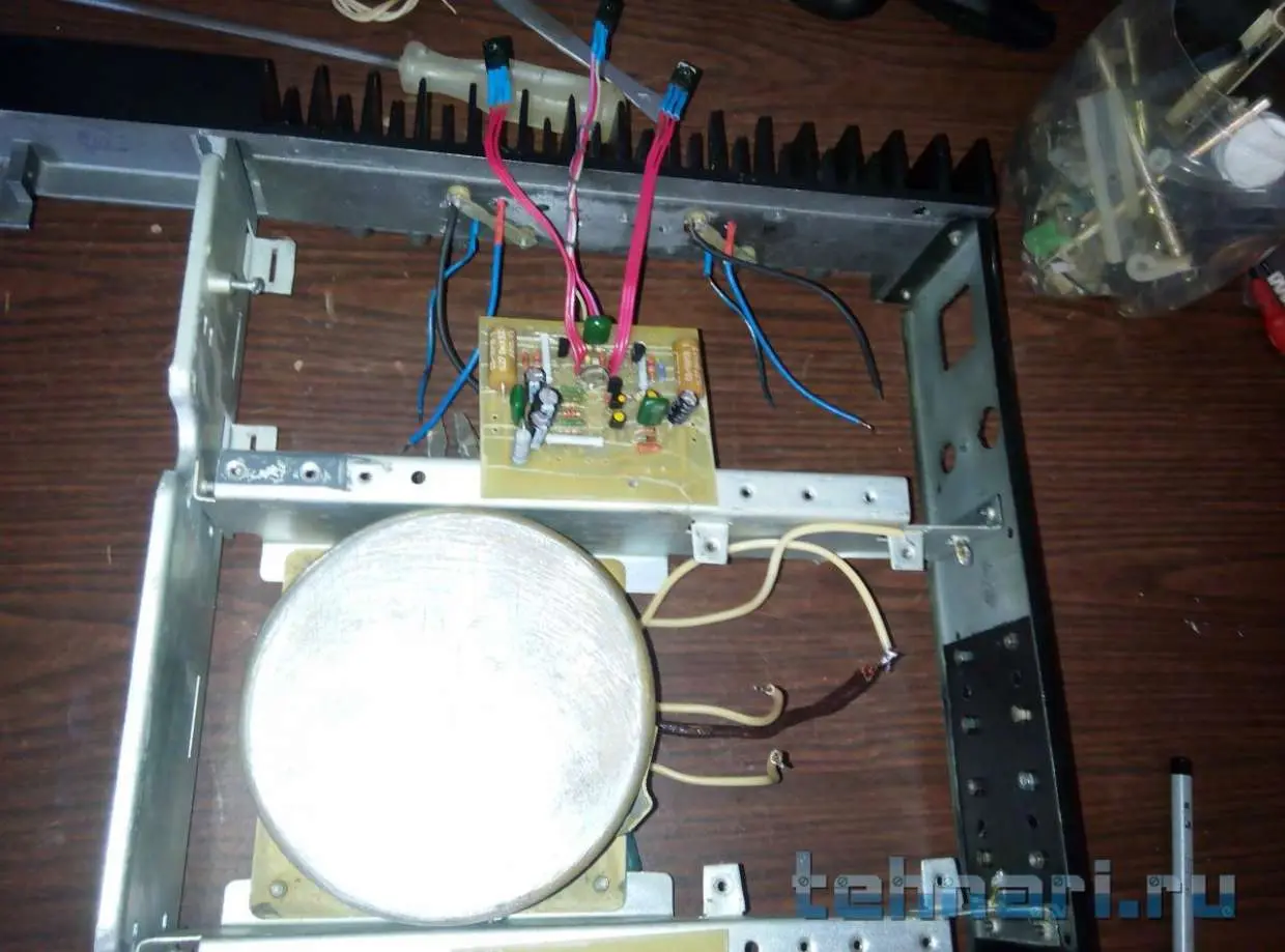

Фото начала проекта apex ax-11
    87 KB · Просмотры: 94
    62 KB · Просмотры: 73
    75.6 KB · Просмотры: 69
Корпус амфитона 002,раму пришлось раздвинуть,так как трансформатор с амфитона 75у-101 и он попросту не влазил по габаритам.
На счёт ресивера pioneer vsx-416 принято решение:трансформатор имеет силовую обмотку по переменке +-24v,буду также соберать apex ax-11,питание позволяет его записать,индикатор поставлю с маяк 240 подключен будет от входного сигнала(по большей части будет для красоты) будет питается от отдельного трансформатора,так как показала практика он имеет свойство давать вч наводку(ввиде писка) передняя панель останется без вмешательства,верхяя ручка будет как баланс,нижняя рег.громкости,над темброблоком пока думаю какой применить кнопочного управления или может во все откажусь от него,радиатор оставлю родной,но пока трудится буду на apex-ом в корпусе амфитона

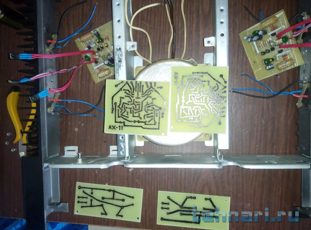

Вытравил платы для пионера

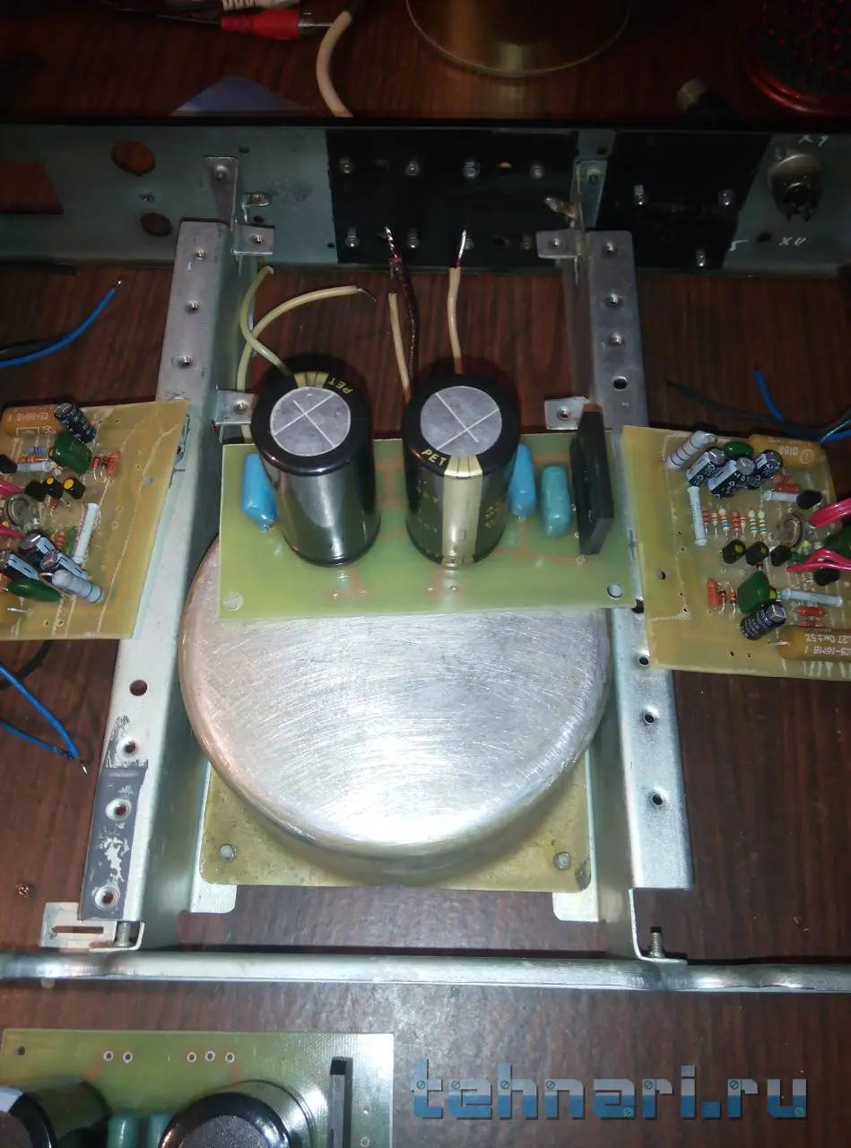

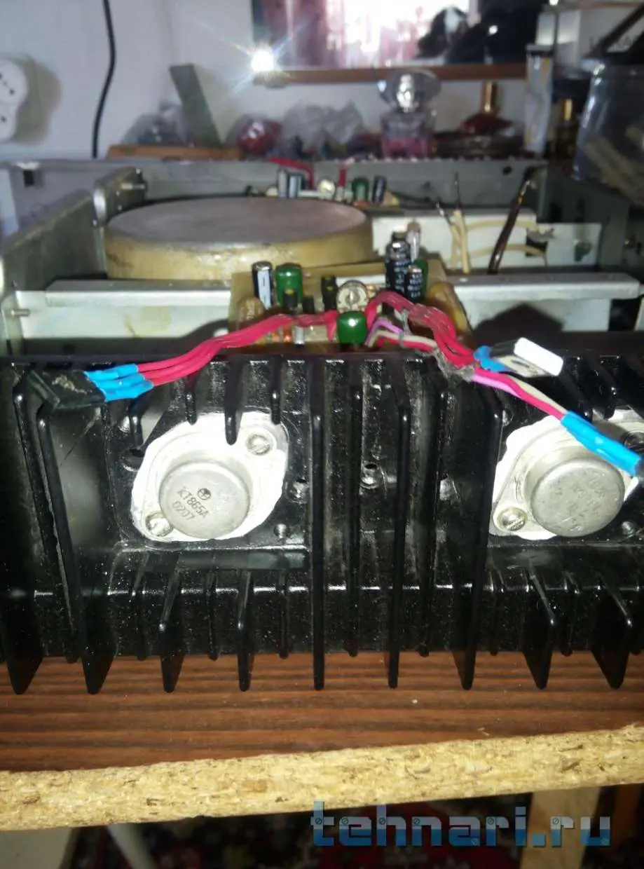

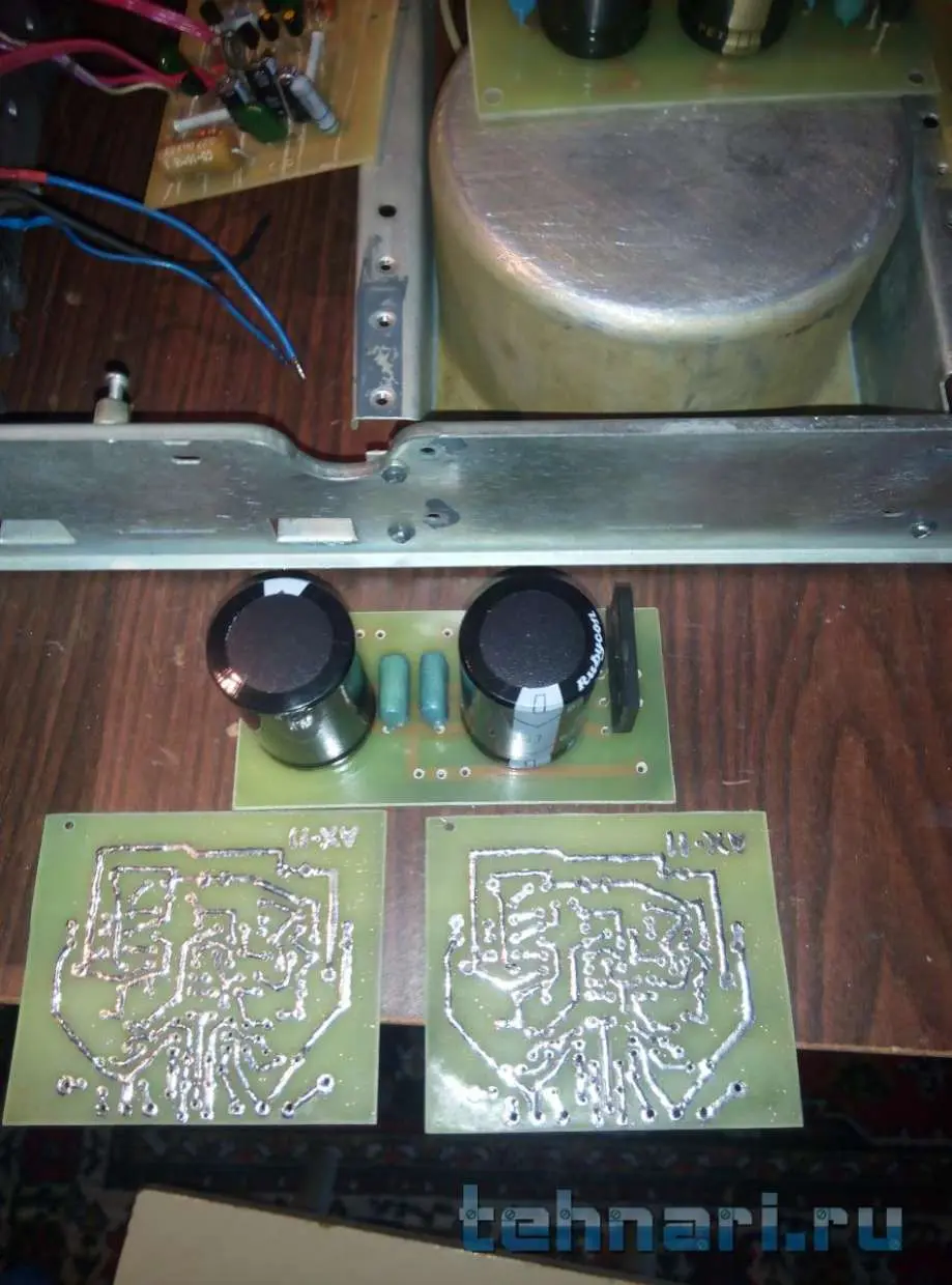

Процесс движется :)

Радиаторов для домашнего прослушивания(на 10-30 ваттах) хватит с головой. Трансы там ватт на 100, были как бублики, так и ТСы (разные годы изготовления), тут уж как повезет.
Кстати, еще одна интересная особенность радиаторов, которая заставляет пересмотреть концепцию мини-плат(все в кучу, мало места). Эффективное "пятно" теплосъема примерно по 4см в сторону, дальше производительность радиатора резко падает. На пальцах примерно так- 80% тепла рассеивает участок радиатора в два спичечных коробка. Посему имеет смысл (особенно для А класса или мощных усей, где 3-4-5 пар в плечо) равномерное "размазывание" транзюков по всей длине радиатора( высота радика тут тож играет только в плюс). Опять же, для домашних мощностей, все это не так актуально.

Лично меня apex ax-11 устраивает своим звучанием,конечно не ом2 но звучит достойно,басс отыгрует особенно отлично,но есть ньюансы по его подгонке,смотря какие транзисторы в нем применять.
На счёт радиаторов амфитонов то я соберал не раз в ихних корпусах усилители и последний ом2 двойное моно то радиаторы смело справляются с мощностью 100ватт,но при этом ихняя температура в ранее 50градусов+-
поддерживаю, радиаторов для 100Вт с канала хватает(в классе АВ), но выше уже экстрим.Сам частенько такие использую, результатом вполне доволен.
