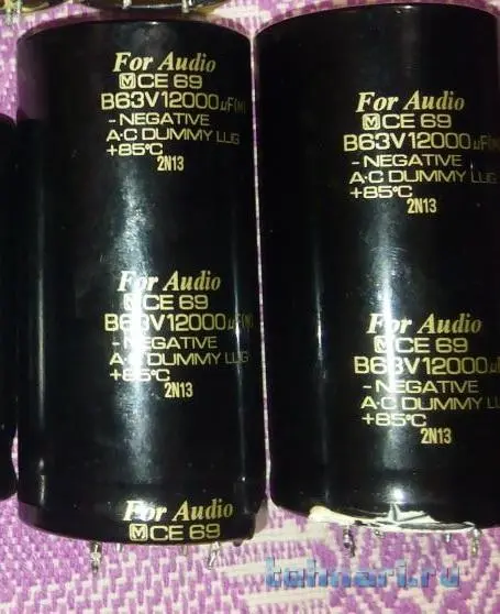

Они все проверенные, что емкостья что ESR.

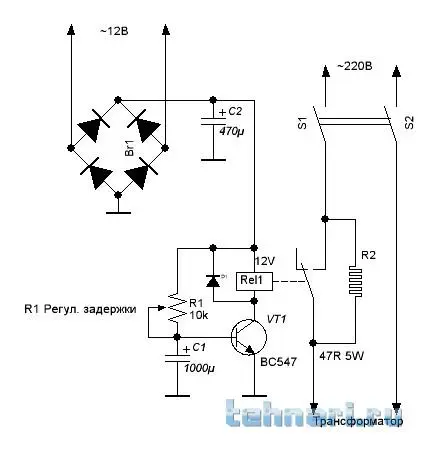

Я тоже к им склоняюсь,но надо собрать софт старт для них,когда заряжаются настольная лампа тускнеет :) софт старт думаю этот делать,пробно собрал работает и с 12в реле и с 24в только питание соответственно больше надо,зарежка 0.5-1сек.
