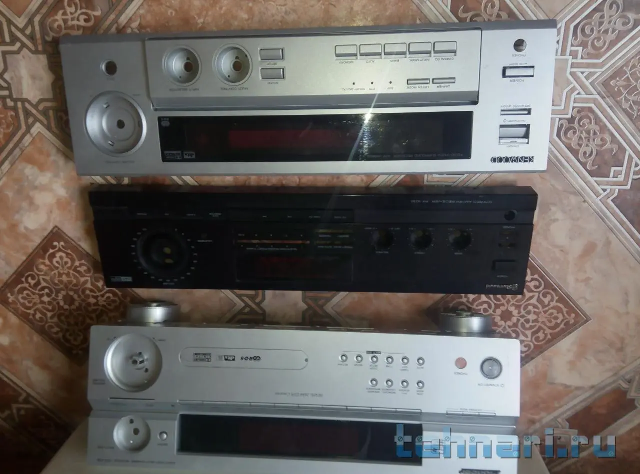

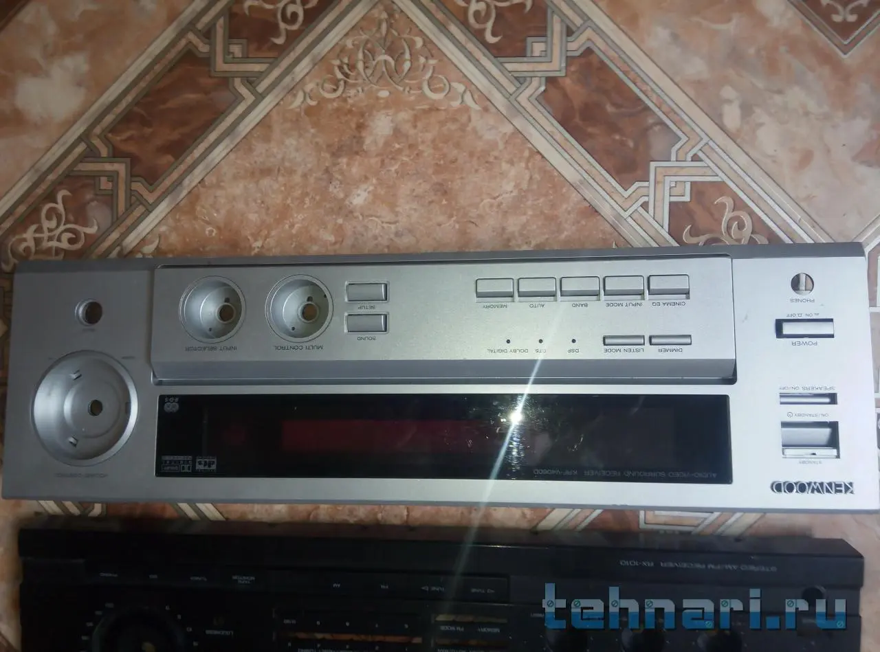

Приветствую всех,долго новенького не соберал,вот наконец то появилось время для сборки нового проекта,имеются вот такие корпуса(вылаживаю только мордашки их)планируется сборка ланзара,ваше мнение в каком корпусе поселить ланзара и по индикаторами что будет лучше Маяковский поставить или светодиодный на LM,не оставлять же пустое место.изаеняюсь что вверх ногами,переворачивая фото,а почему-то все равно так

ИМХО, поставить стрелочные спаренные индикаторы .

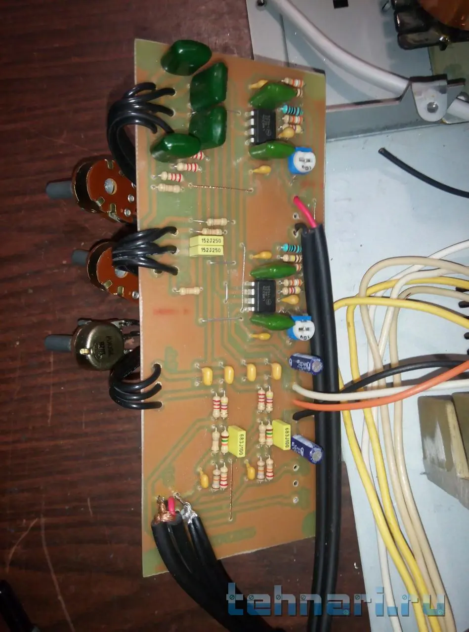

Стёкла узкие и сильно затемненые,планирую собрать с темброблоком
Да просто оконечник собрать уже не интересно,интегральник хочу,focus что скажите на счёт корпуса?склоняюсь больше к кенвудскому,хотя и шервуд тоже подходит
По какой схеме собрались изготавливать ТБ?
Вот по этой схеме собран,брал уже готовый собранный,есть вопрос по нему,регулятор громкости хочу поставить на выходе,есть оригинальный альпс 100ком,с отводом от середины для тон компенсации, но думаю как быть с родным по схеме рег.громкости,оставить его,типа как регулятор входного сигнала (дискретный поставить) или вовсе извлечь,но так же хочу реализовать тонкомпенсацию,но ньюанс с номиналами резисторов и конденсаторов и вопрос по его коэф.усиления если входное 200мв.сколько на выходе?
    32.6 KB · Просмотры: 123
Как то интересно РГ подключен, в ОС. РГ номиналом 100К будет многовато для усилителя.
Все же думаю его оставить,только дискретный поставить,а основной рег.громкости на выход поставить
Поставьте лучше его перед последним ОУ. Да и схемок подобных в сети вагон и маленькая тележка. На том же Паяльнике есть тема "Регулятор тембра на ОУ двойное моно".

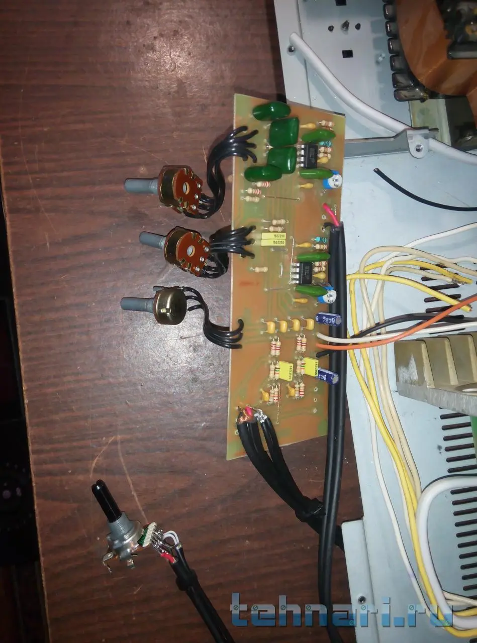

В общем решил соберать в корпусе от Шервуда,подходит розположение регуляторов тембров и в целом все стает как надо,продолжение следует...

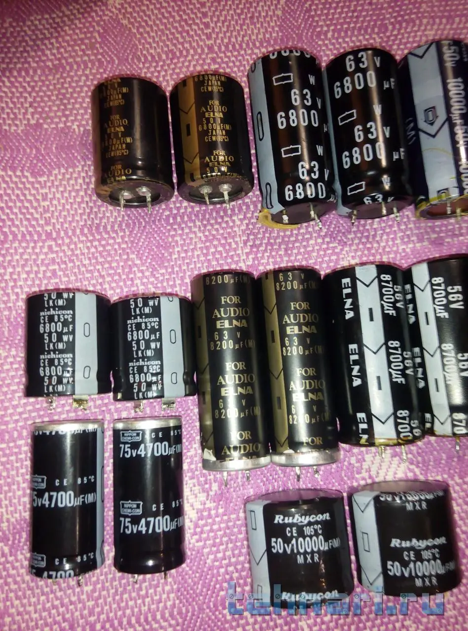

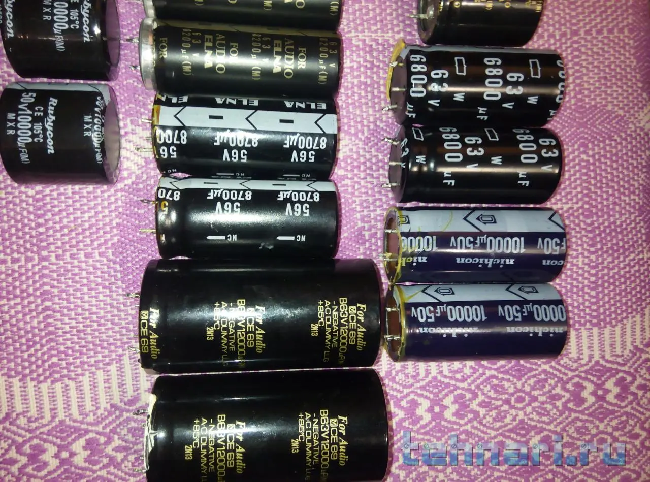

Дошло дело до бп.и тут встал перед выбором какие кандеры пременить...
