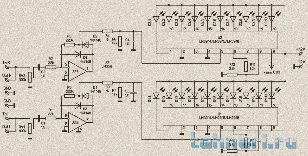

Кстати по индикатору,если будет 2 канала таких линеек,нужно будет тщательно подбирать транзисторы с одинаковым Ку.Для 2х каналов можно применить опер типа LM358.гарантировано линейки будут одинаковыми.
Для защиты надо питание,для софт старта надо питание,для индикатора тоже,это все повесить на провод с диаметром чуть толще волосины,думаю это не гуд
Проще транзеля подобрать
Не хочу навязывать свое мнение,но я уже это прошел.В данной схеме много неприятных нюансов.Самый раздражительный на мой взгляд это зажигание всей линейки при подачи напряжения.Второе это подбор транзисторов о которых я говорил выше.Как я не подбирал транзисторы ничего путного не получалось,линейка зажигается не равномерно.Допустим на одном канале 8 диодов работает на другом 6.В общем мне работа данной схемы не понравилась.Хотя на музыке это не столь принципиально.
А вот с LM358 данных косяков нет.Линейка не зажигается,работает равномерно,да и поинтереснее на мой взгляд чем с транзисторами. Да плата гораздо меньше.

Я прислушиваюсь к советам,если они мне подходят, такую плату в ручную я точно замучаюсь рисовать,смд диталюшки не по моему зрению,паять через ув.стекло это больше гемороя чем эта вся затея стоит!тогда пойдём другим путём товарищи :) есть схема у вас под это все дело,а плату по своему розвиду
Что про эту схемку скажете?

Вместо lm358 можно применить njm4558?
Можно, но этому ОУ потребуется двухполярное питание.
Нет проблем с питанием,у меня же темброблок +-12в будет питатся

Вопрос по индикатору,можно использовать обычный пред усилитель?или только по схеме которую я привёл
    210.2 KB · Просмотры: 277
можно и 1 транзистор вместо ОУ, ИМХО уж больно кучеряво на моргалку еще и ОУ корячить...
Микрух хватает) их как грязи,тем более что jrc4558 годится хорошо для таких целей
Да и двух полярное питание вообще будет класс.Завтра сделаю видео работы своего индикатора.К сожалению на транзисторе не сохранился.Но ОУ работает намного шустрее чем с транзистором.
