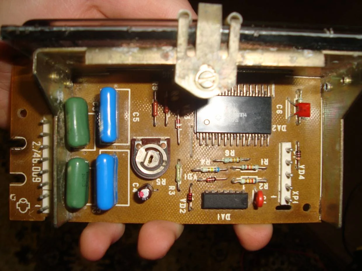

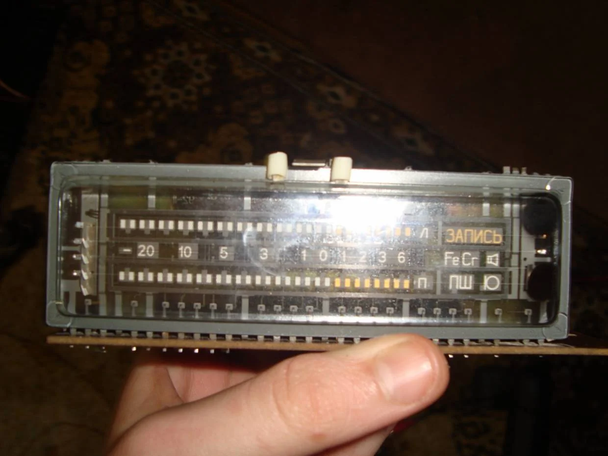

вот фото индикатора
    115.6 KB · Просмотры: 78
    60.1 KB · Просмотры: 79
    104.6 KB · Просмотры: 87
Распространённый ВЛИ Советской аппаратуры, зелёно-красного цвета (или голубой-красный) модели не помню.

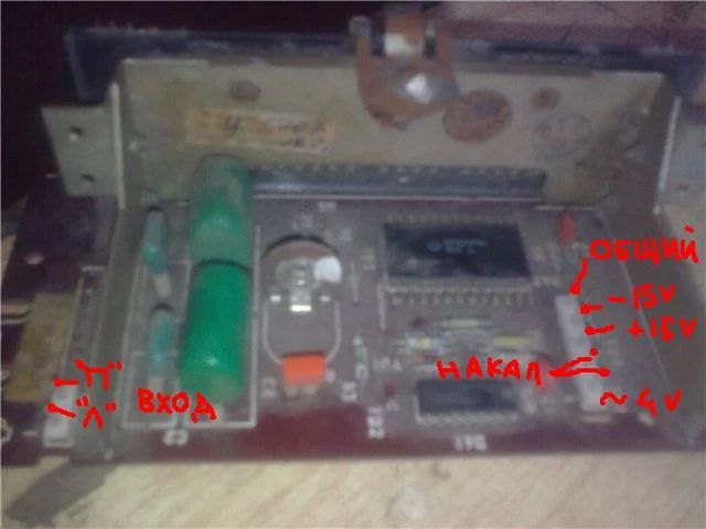

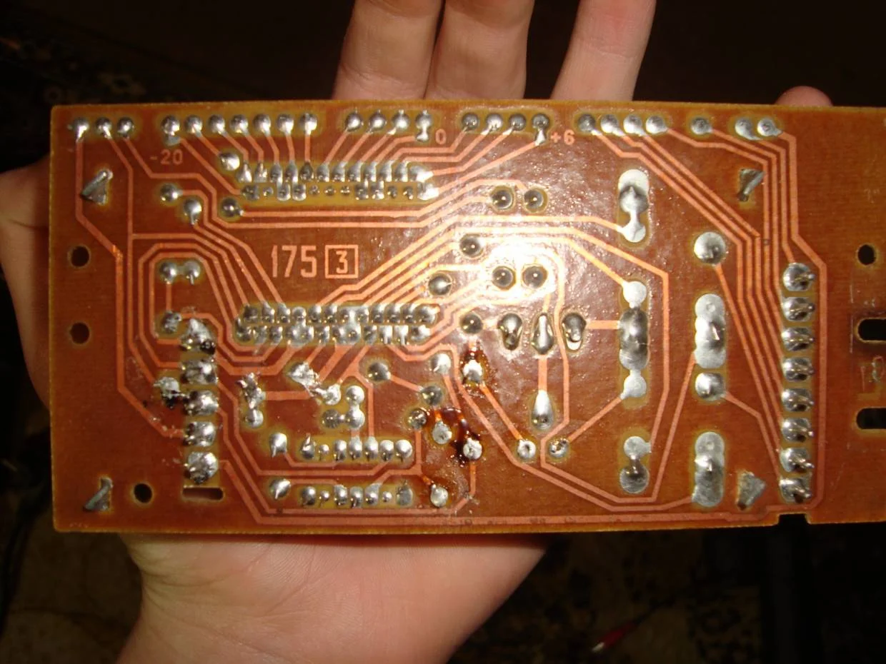

Я это знаю, я его подключал раньше от БП компа, но он не заработал, светились только 2 первые символа.
Случаем не с 232 маяка?
Я уже не помню с какого, но знаю точно что с маяка
Не с него?
Да вроде он, только мой ЧЕРНЫЙ был :D
Вы не правы, точно не с них
Ну, ищи схему, посмотрим:)
Похож, но они были и 232 и 233 одинаковые
В каком из них был усилитель?? один из них был просто магнитофон-приставка, а кто....
Похоже не оно, у меня микра КР1534ПП4, а в схеме ПП2
Наверное как-то так...

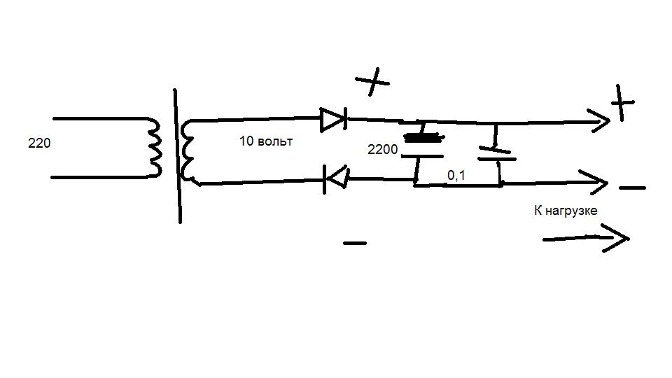

Из этого транса сделать двухполярку можно??
Нужно соединить 7-8" это будет средняя точка, а 8-7" не соединять, они идут на диодный мост. Правильно??
А можно так сделать??
нагрузка - две лампочки и 174Ун7 для стрелок на минимальной громкости
    12.1 KB · Просмотры: 170
Можно... но не нужно, поставь диодный мостик
