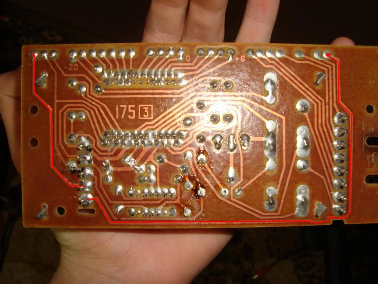

скорее всего ты убил сей индикатор, ему для накала надо переменку а не постоянку...
но он работает, все светится только не реагирует на вход, а ему нужно после усилителя подавать сигнал или с компа прямо??
И если проследить по дорожкам где 4 вольта, то они идут сразу на ВЛИ.
ВотЬ.......
    117.4 KB · Просмотры: 234
Ты понимаешь разницу между постоянным напряжением и переменным? :)
Да, но там на накал всеравно какое напряжение
Ведь лампа накала работает и от постоянного и от переменного
Мдэ.....tehno036 мне и ответить нечего....
Я что неправ??
там 4 вольта нужно на накал, так ?
Берёшь обмотку с транса 4В переменки, и цепляешь на контакты что на картинке, далее, берёшь с другой обмотки двухполярное (после моста) +/- 15В подключаешь на обозначенные контакты, землю цепляешь на тот что подписан ОБЩИЙ. сигнал подаешь на те что подписаны ПРАВЫЙ ЛЕВЫЙ землю сигнала кидаешь на ОБЩИЙ. включаешь и радуешься (если он еще жив...)
Но микросхема тоже ПП3, а у меня ПП4
Я тебе фотку дал, с надписями, она именно о ПП4...
Короче этот индикатор отпадает. Он нерабочий, буду зниматься стрелками.
