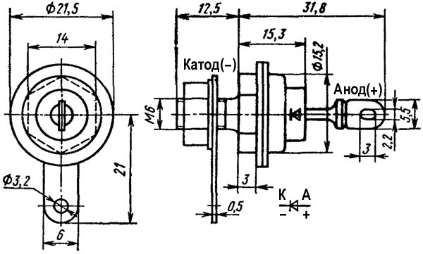

Подключил всё это без резистора питание упало до 14,6 и остановилось, слегка тёплый диодный мост и один конденсатор нагрелся... Это нормально?
сейчас попробую другой диодный мост подключить.....
ты не перепутал полярность?
а как можно увеличить напряжение на входе трансформатора? Может конденсатором каким?
Ну а что могло случиться с диодным мостом?? Как их проверять??
у тебя Д242 диоды? у них катоды на корпусе (шпилька на которой гайка) судя по фото они у тебя на металлическом уголке, а значит запараллелены катодами все 4 диода
Вот здесь Вы были неправы, из-за этого у меня и была проблема с этими диодами.... у них аноды на корпусе а катоды на верхнем выводе...
__________________
но вот когда я подключаю так как мне сказали вы, то на плюсе я получаю минус а на минусе - плюс. А когда я подключаю так как я думаю то всё правильно
Вот у меня такой
    15.3 KB · Просмотры: 200
Д242 такой и есть, гайка - катод, верхушка - анод
Выпаяй и прозвони, плюсом к верхушке, минусом к гайке должны звониться, наоборот - нет, тогда он исправен
