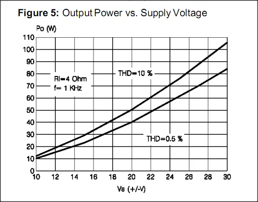

Я вот думаю У101 переделать, но вот две 7294/93 не потянет транс..... он там на 100Вт...
ну хотя бы по 70Вт.... но транс не потянет.
если переделать У101 то нужно бы 70Вт а если сделать новый с нуля усилитель то 40Вт. Ну или просто ответьте какая макросхема при 12В - 25В выдаст примерно 40Вт?
    18 KB · Просмотры: 94
питание однополярное от 12 до 25В. у меня есть транс которій я могу перемотать. И вот мне нужно знать на сколько его перематывать. Я думал взять TDA8560/60Q но она 40Вт на 2Ом.
С такого питания чёт мне кажется даже нормальрыx 40 ватт не взять..)
А почему именно 1 полярка? Транс не позволяет намотать 2уx?
